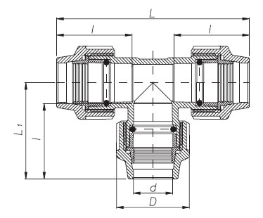

infomar написа:Значи казваш, че твърд маркуч 16мм. вкаран в оребрените тройници или колена издържа и не изтърва на 1-1.5 атм, само с набиване на маркуча, без необходимост от допълнителна скоба или захващанеСкобите са за гумичките на разклонителя с кранчета. Но и за там нямат тази година. Както се вижда на снимката на всеки ред има тройник -тетка оребрена без скоби, след нея е синия преходник.
За лента няма проблем, тя се захваща с гайката... Гледам, че на "елхичките" си слагал скоби... явно без тях не издържат.
Като го вкараш се опитай да изкараш и ще разбереш. Монтирай, като напече маркуча, че е по-лесно. Като влезе студената вода не се мъчи.
Точно лентата има проблем, понеже гайката хваща само 2 мм. И ако е криво изрязано изплюва. Или ако е стягано леко. Стяга се до прескачане и 1/4назад Като прескочи гърбицата ще разбереш за какво говоря.
