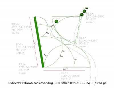

Ако е удобно ще използвам темата за няколко съвета по моята поливна система. Проблема е, че терена е с неправилна форма и по средата минава една криволичеща бетонова пътека. Грубо размерите са 12 на 10 метра. Засега съм се спрял на 6 разпръсквача MP ROTATOR, като искам съвет за разположението им, с идеята колкото е възможно по-малко мокрене на пътеката.
tupalka - специалист
Щом няма предложения явно съм ги подредил по най-добрия начин. :mrgreen:
Започвам с разкопаването пък ще видим какво ще се получи.
tupalka написа:
Грешно умозаключение.
Приятно копане.
Като изключим ироничното пожелание, и при положение, че за една седмица и над сто преглеждания никой не даде предложение какво друго бих могъл да "умозаключа"?
Казваш грешно е, но без нищо конкретно...
