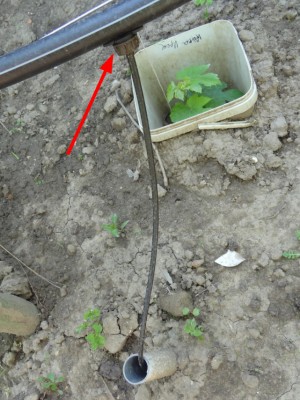

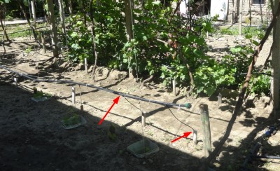

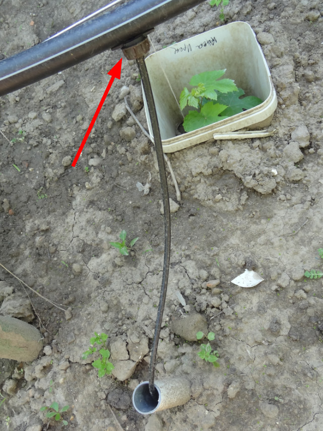

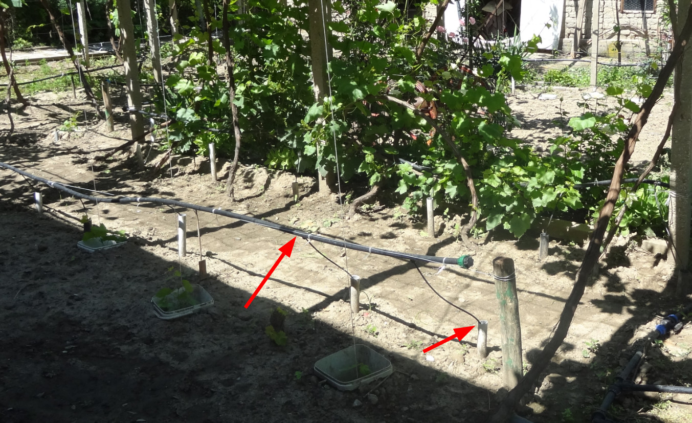

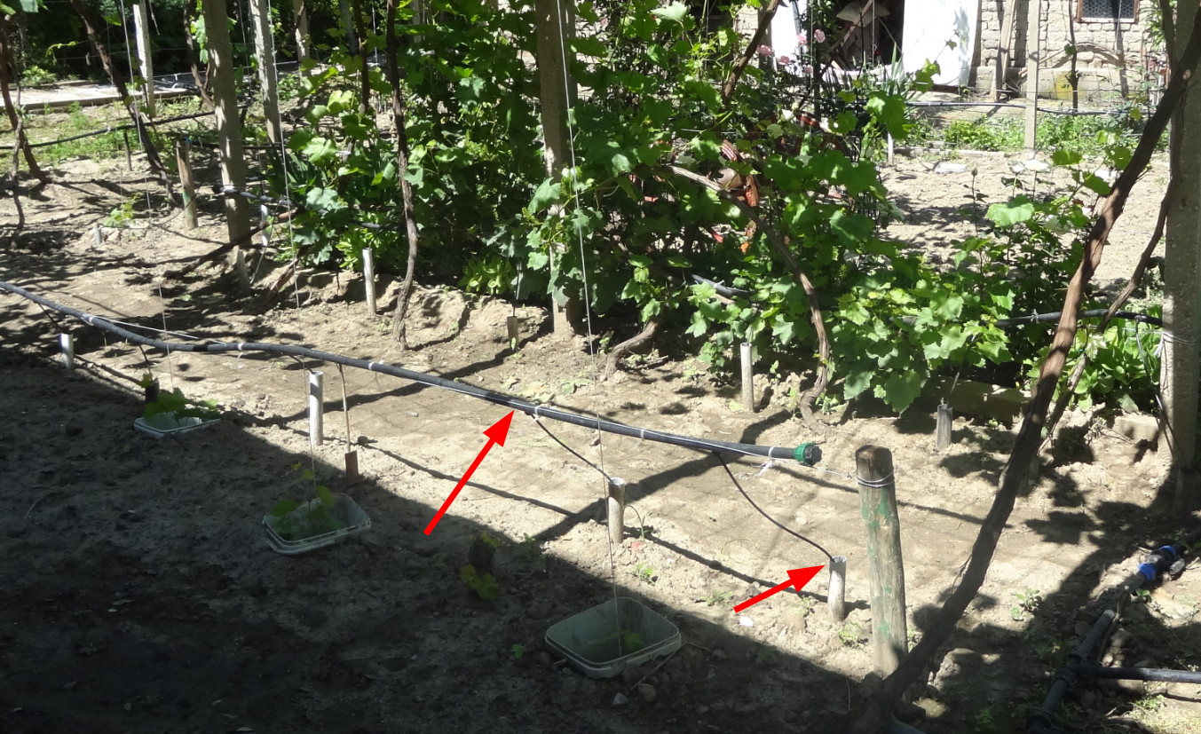

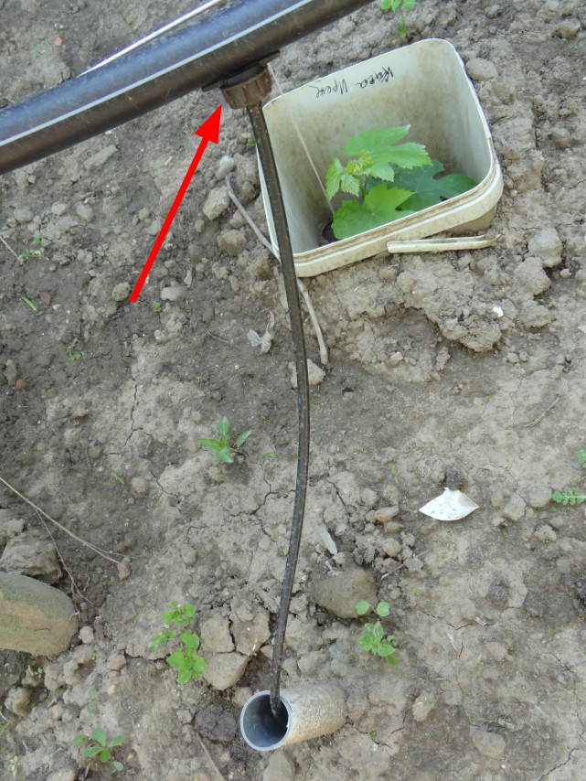

За асмите съм направил подземно кореново напояване с капкообразователи 8л/час. Отказах се от основно повърхностното напояване, въпреки, че го имам като вариант и го прилагам когато торя с отлежал оборски тор. преминавам към смесено с тежест на кореновото и внасяне на полезните елементи директно в кореновата система. По-умните от мен казват че така е по-добре за тях.
Тези капкообразователи работят от 0,3 до 5 атм. Няма как да вдигна този бидон на 3-4 метра височина. Ако беше проста тръбичка без дозатор сигурно можеше да стане един метър, но минималното налягане на пропускане ме бърка, та не става дума за един метър.
Говорил съм с хора които ползват точно за тази цел за подобна система най-простите помпи от 45-50 лева и има вършат работа, ама аз нали искам всичко да е издържано, та да питам специалистите та да не объркам нещо, а и нещо ме смущава в тези гаражни изработки, за това търся нещо сигурно и трайно.

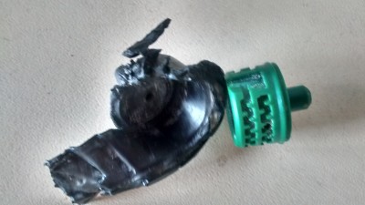

infomar - ето това е капкоотделител. 2 дни го киснах в солна киселина и не се отпуши. От този тип при запушване - хвърляне. Виждаш лабиринчето с 1 отвор. Надувах с комресор след солната киселина - няма отпушване. Тоаа стана след 3г експлуатация. Зелената част е плътно набита в черната.
Капкоотделителите, които са регулируеми - развърташ главичката, продухваш и пак навиваш и регулираш потока капки.

infomar, хубава градина.
Гледам лозичките са ти засадени под нивото на почвата. Каква е идеята - по безопасно да презимуват, да станат по дълбокии корените ли...?

Същото е и с твърдите капкови маркучи. Днес изхвърлих над 50 метра такъв.
И това със солната съм го пробвал - ефекта е частичен.
Но па за тая цена винаги ще предпочета твърд капков.
Теа ги изхвърлих след поне 5 години експлоатация...

Практикувам го от миналата година.
- Няма росни корени
- повече влага (комбинация с подземно поливане)
- издръжливост на големи засушавания.
- няма опасност от замръзване на корените при голям студ - винаги ще оцелеят.
- по-лесно извиване в основата първите няколко години за заравяне, докато са млади и без много твърда дървесина
- и т.н.т.
