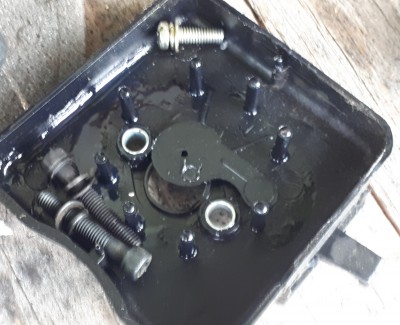

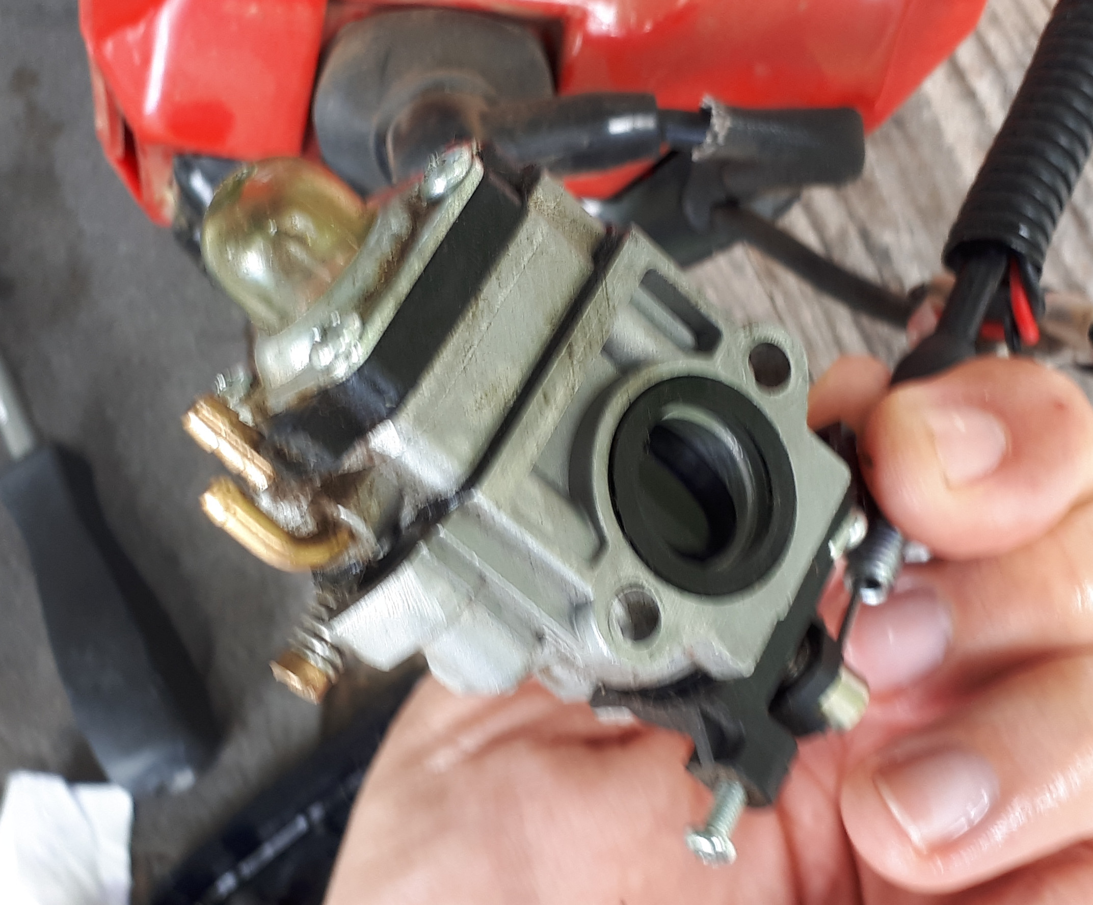

Тъй, малко снимки да кача на това дето го мислех за смукач и на карбуратора.
Смукача май не е точно смукач. Представлява пластина с малка дупка. Седи точно между въздушният филтър и дросела. При затворено положение косата смуче въздух само през малката дупка. При отворено положение - през голямата дупка която пластината закрива.
На другат снимка е карбуратора и дросела. Карбуратора е само с един винг за регулиране. Има един допълнителен малък който контролира колко да седи отворен дросела ако не е подадена газ.
Нямаше разхлабени болтове и скъсани гарнитури. Старите не оцеляха при свалянето и сега ще ги сменя с течна гарнитура за картери (едно като силикон, ама май по-скоро е полеуретаново лиепило). Ще внимавам да не запуша нещо което трябва да седи отпушено.
Та като гледате "смукача" - каква му е ролята. Какво се случва когато е "затворен" и дросела успява да смуче въздух само през малката дупка?

Хм, нещо не успях да кача 2 снимки в един пост. Ето го и дросела.
Точно това му е ролята на смукача. Да затвори притока на въздух за да влезе повече бензин и да е по богата сместа при студен двигател.

А малко насоки как да настроя карбуратора? С този единствен винт за настройки по него се надявам да не е много сложно...
