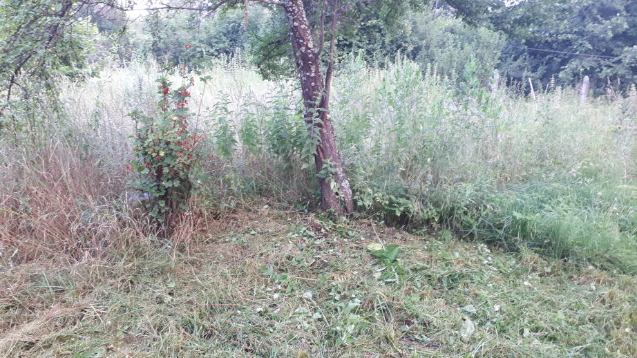

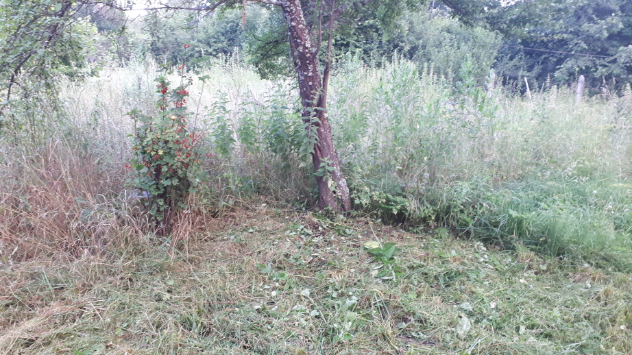

Днес поокосих с един Stihl FS 94 и няма нищо общо със старата машина. Пали се с мисъл, развърта се от раз, държи високи обороти без драми. Абе работи така, че да му е кеф на човек като коси. Като го гледам харчи значително по-малко гориво от другата и поради факта, че успява да достигне високи обороти кося забележимо по-бързо. Но е осезаемо как на места мощността идва недостатъчна за 2-3 годишни треволяци...
