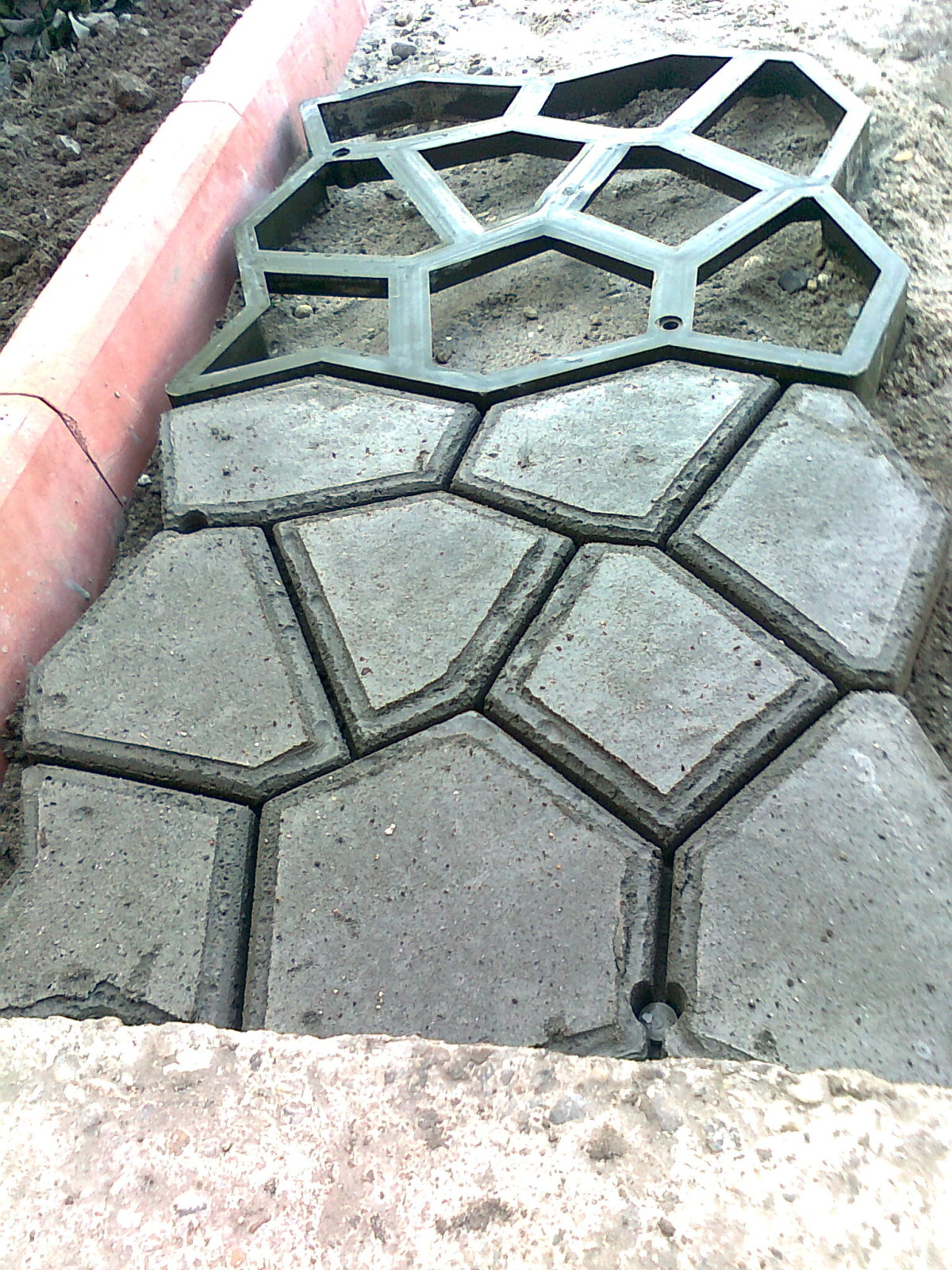

Колеги, искам да ви попитам, как трябва да се процедира с тази щампа (http://i58.tinypic.com/2w7ixko.jpg)? С какво се маже вътрешната част, за да не "лепне" при изваждането? Също така, с какво се запълва в края на процеса? Искам да го направя върху трева, за да се ползва като площадка, за да си паркирам колата и да я мия, примерно? С чакъл или какво да насипа земята, за да има твърда повърхност, ако мога така да го нарека?

Аз също се интересувах, оказа се, че има няколко производителя на добавки за щампован бетон. От който поръчаш повърхностния втвърдител и цветовете, от него вземи и силикона за щампата. Аз май се отказах от този вид паркинг, че има доста противоречиви мнения за една не-евтина инвестиция. Може да стане вечно, а може и да се хлъзга, да се напука и какво ли още не още на втората година.
