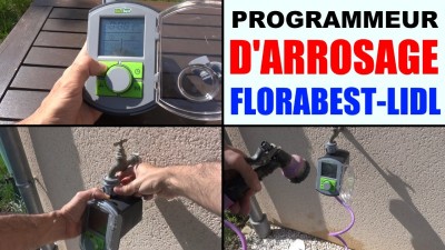

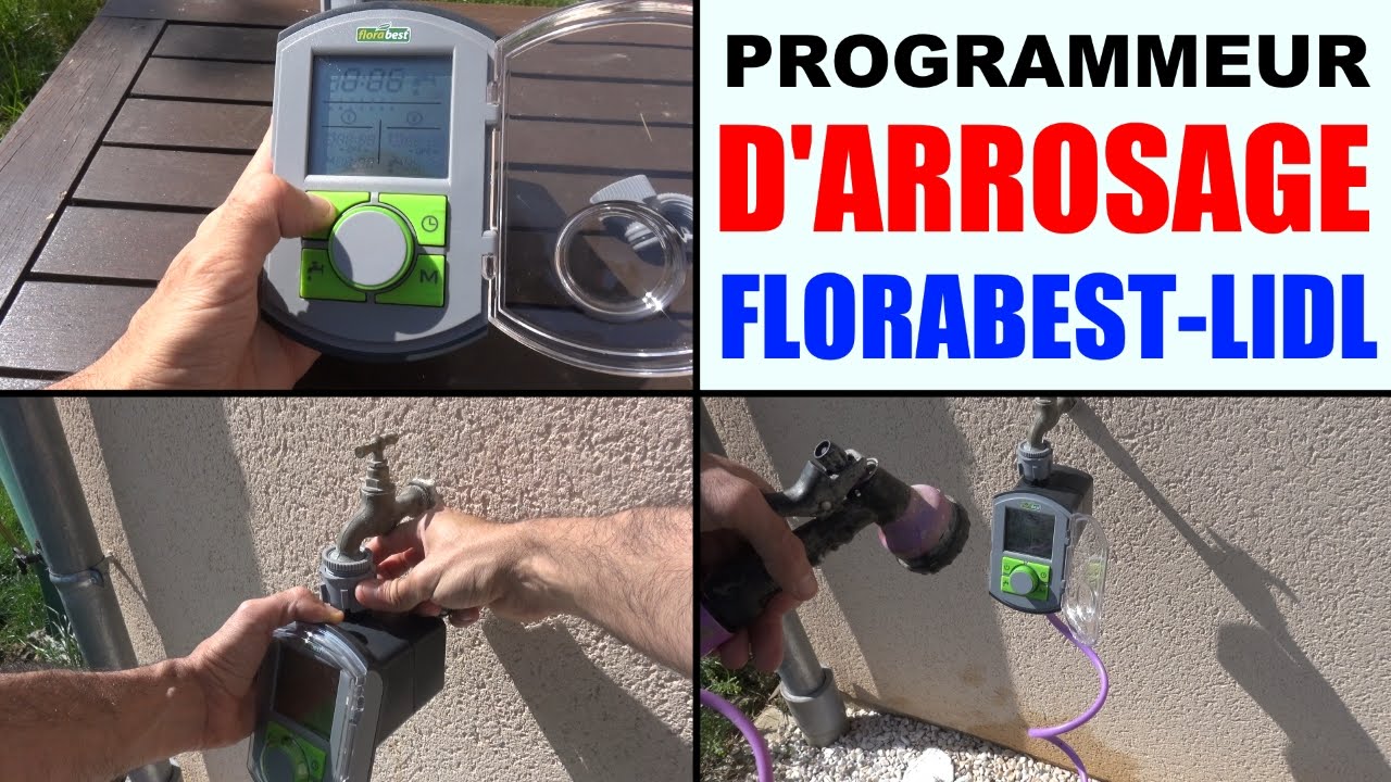

Аз съм като теб само че с една цистерна 1,5 тона лидълски програматор с 2 батерии АА карат година за 45 лв :roll:

Благодаря за включването...Какви са тези лидълските програматори...? Дай някакъв линк.
На каква височина ти е бидона?

Програматорът не харчи много, ама какво ползваш за актюатор?

Цистерната ми е на метър от земята и я ползвам за 150кв.
