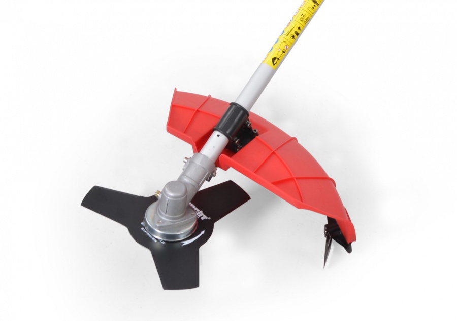

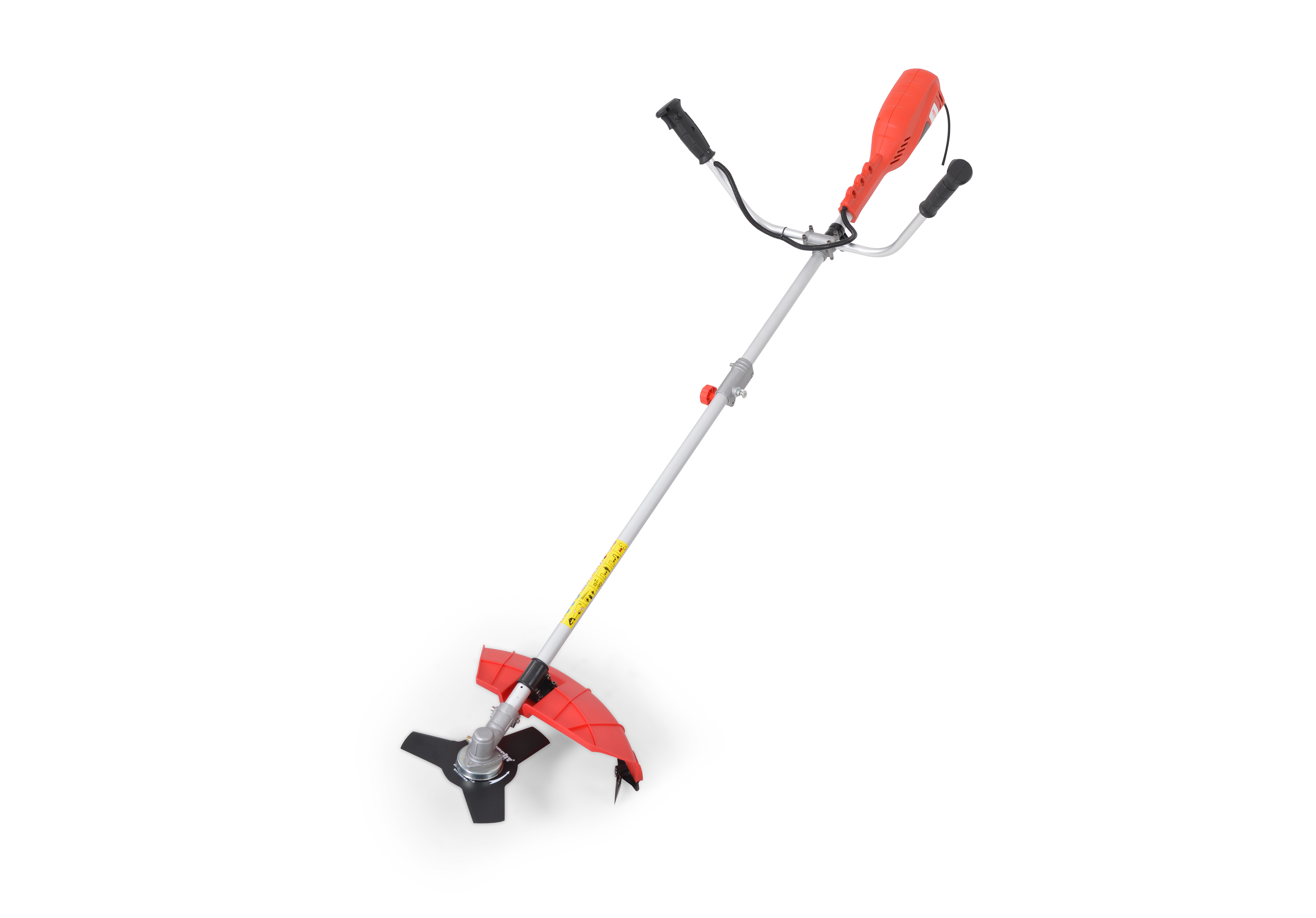

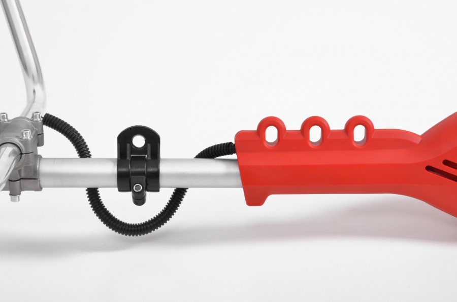

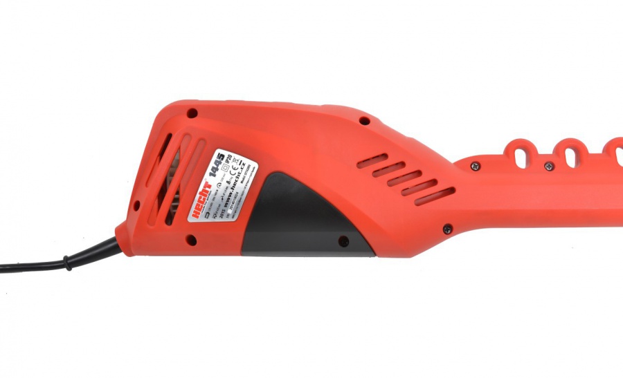

Не съм бил прав, че 1,2-киловатовата "RD-EBC02" ("SF7A214-1") е най-мощната електрокоса, която се продава у нас. Оказа се, че у нас се продава и 1,4-киловатова и тя е... отново на "Сафун" ("SF7A205S/T-1"), този път "маскирана" като "HECHT 1445". Ето "SF7A205S/T-1":
А ето и "HECHT 1445" (най-добре се вижда, ако превключите дизайна на форума на "Old"):
Лесно можете да се убедите, че е същата.
Интересно е, че въпреки голямата ѝ мощност (1,9 к.с.), "официалната" дебелина на кордата, с която може да работи, е пак 1,6 мм, въпреки че според мен може да работи с поне 2,7 мм. (Все пак да не забравяме, че при електрокосите се дава консумираната мощност, а не полезната, а КПД на колекторен двигател с такава мощност е горе-долу 80%. Така че реално полезната мощност на тази електрокоса е около 1,5 к.с.)
Прави впечатление, че докато "RD-EBC02" ("SF7A214-1") се продава за 109 лв., то "HECHT 1445" ("SF7A205S/T-1") се продава за цели 199 лв. Това е така, защото я внасят първо в Чехия, където се продава за 2390 чешки крони (173 лв.) и чак после я внасят втори път от Чехия в България, където цената се повишава с още 26 лв. Ако я внасяха направо от Китай, щеше да се продава доста по-евтино. Е, чакаме "Евромайстор" да направят точно това и да я предложат като "RD-EBC03" :)

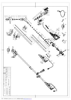

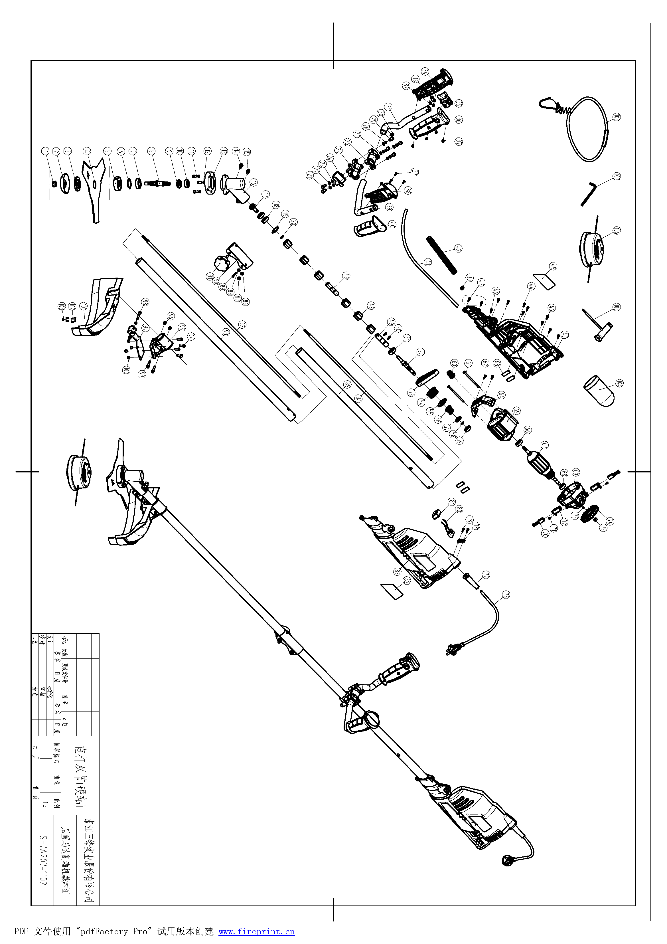

Освен по-високата мощност друго предимство на "HECHT 1445" ("SF7A205S/T-1") пред "RD-EBC02" ("SF7A214-1") е наличието на модул за плавен пуск – вж. детайл №84 на стр. 17 в упътването на неразглобяемия вариант, който съответства на детайл №90 в чертежа на разглобяемия (пак казвам, по-добре се вижда, ако превключите дизайна на форума на "Old"; може и да отворите изображението в отделен [под]прозорец):
Този чертеж е на т.н. "ЭТ-1700В+", под каквото име продават "SF7A205S/T-1" в Русия. (Не са пропуснали да "надуят" мощността до 1700 W, както виждате, а на снимката на уж 1500-ватовата "ЭT-1500В+" се мъдри... 1200-ватовата "RD-EBC01", която реално е "Y1M-KW-420ZH", както може да се види от свойствата на PDF-файла, т.е. вариант на "Y1M-KW-420" на "Сафун".) Ето снимката на тази "ЭТ-1700В+", от която можете да се убедите, че става дума пак за същата 1400-ватова "SF7A205S/T-1" на "Сафун":

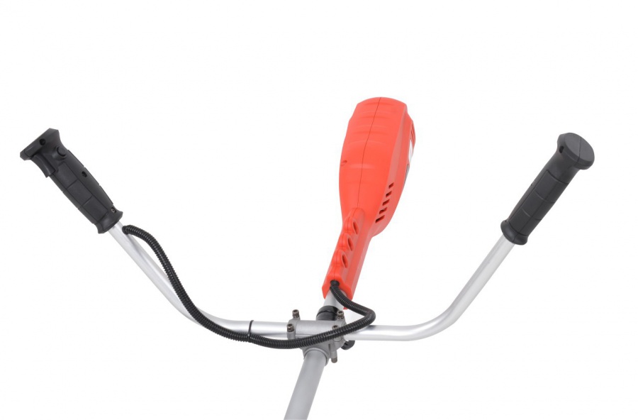

Горепосочената електрокоса е с "моторни дръжки", но се оказва, че и вариантът с "D"-образна дръжка ("SF7A204S/T-1") се продава в България, и то пак внесен от Чехия. Ето я "SF7A204S/T-1" на "Сафун":
В Чехия тя се внася под името "FZS 2050-E":
У нас пък я внасят от Чехия и я продават за 196 лв. (с 3 лв. по-евтино от варианта с "моторни дръжки"), пак под същото име – "FZS 2050-E". Разбира се, ако "евромайсторите" я внесат направо от Китай (да речем под името "RD-EBC03"), ще могат да я продават доста по-евтино от това...
Аз лично никога не съм ползвал мото- или електрокоса с "моторни дръжки". Тя трябва да е по-удобна за косене по равното, когато не се налага да се движи нагоре-надолу. Но ако се налага (а все някога ще се наложи), по-лесно се вдига тая с "D"-образната дръжка. При нея няма нужда да се извиваш назад, като я вдигаш.
