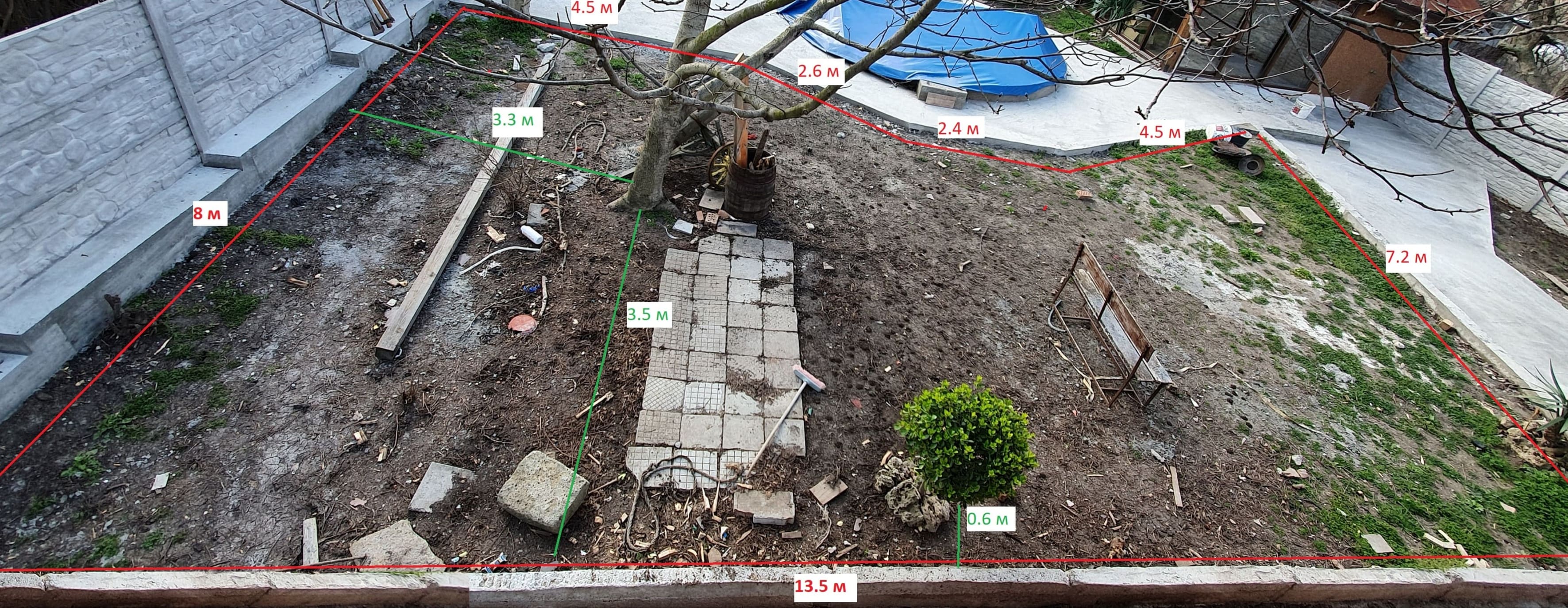

Тези дни ми предстои да копая за поливната система за тревата. Попрочетох във форума и горе-долу ми се поизясниха нещата, но мисля, че към всеки терен трябва да се подходи инвидуално.Може ли някой разбиращ от това да ме посъветва какви разпръсквачи и дюзи ще трябва да взема и къде да ги разположа за да покрия цялата площ-около 100кв.м. Ще се полива от чешмата, като тръбата е 1/2. Тревата ще е на чимове, ако е от значение.
За момента съм се спрял на дефлекторен разпръсквач Hunter PS Ultra 10см + дюза MP ROTATOR тъй като го дават че му е нужна с до 30% по малко вода
Благодаря Ви предварително!
