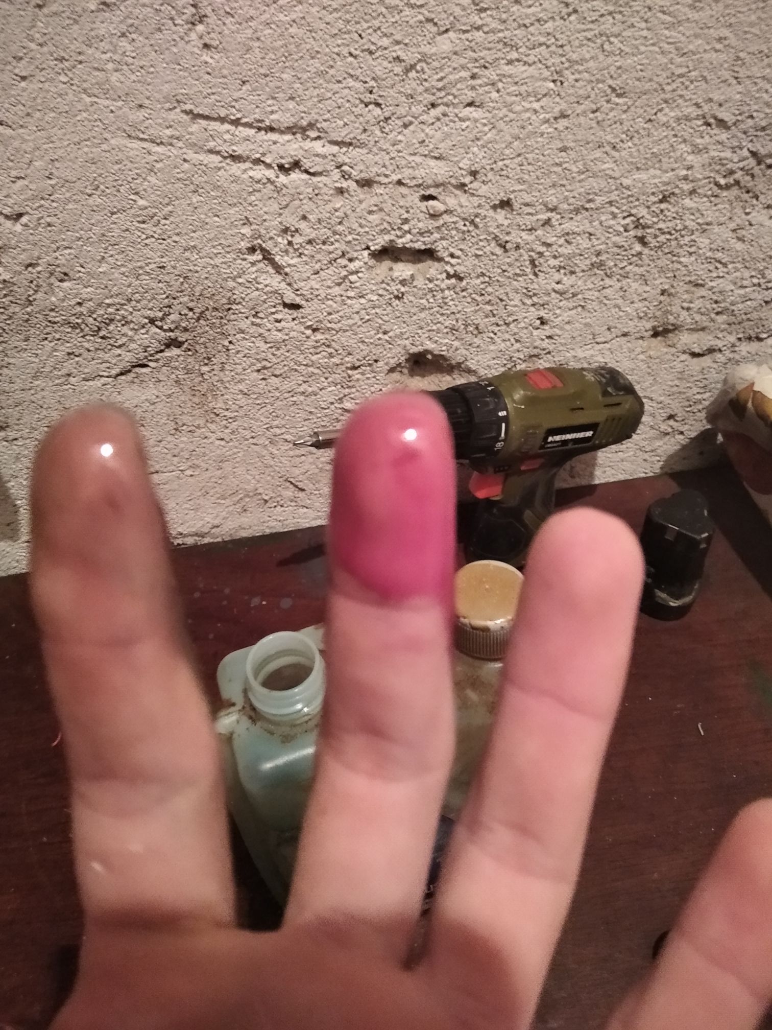

На показалеца имам масло на Хускварна(ХР зелено),a на средния пръст червено на Щил.
Нормални ли е това на Хускварна да е по-бледо да се стича по-бързо надолу по пруста спрямо това на Щил?
Не снимах това на Хускварна, мислех, че съм го снимал, но не и не ми се слиза пак да го снимам.

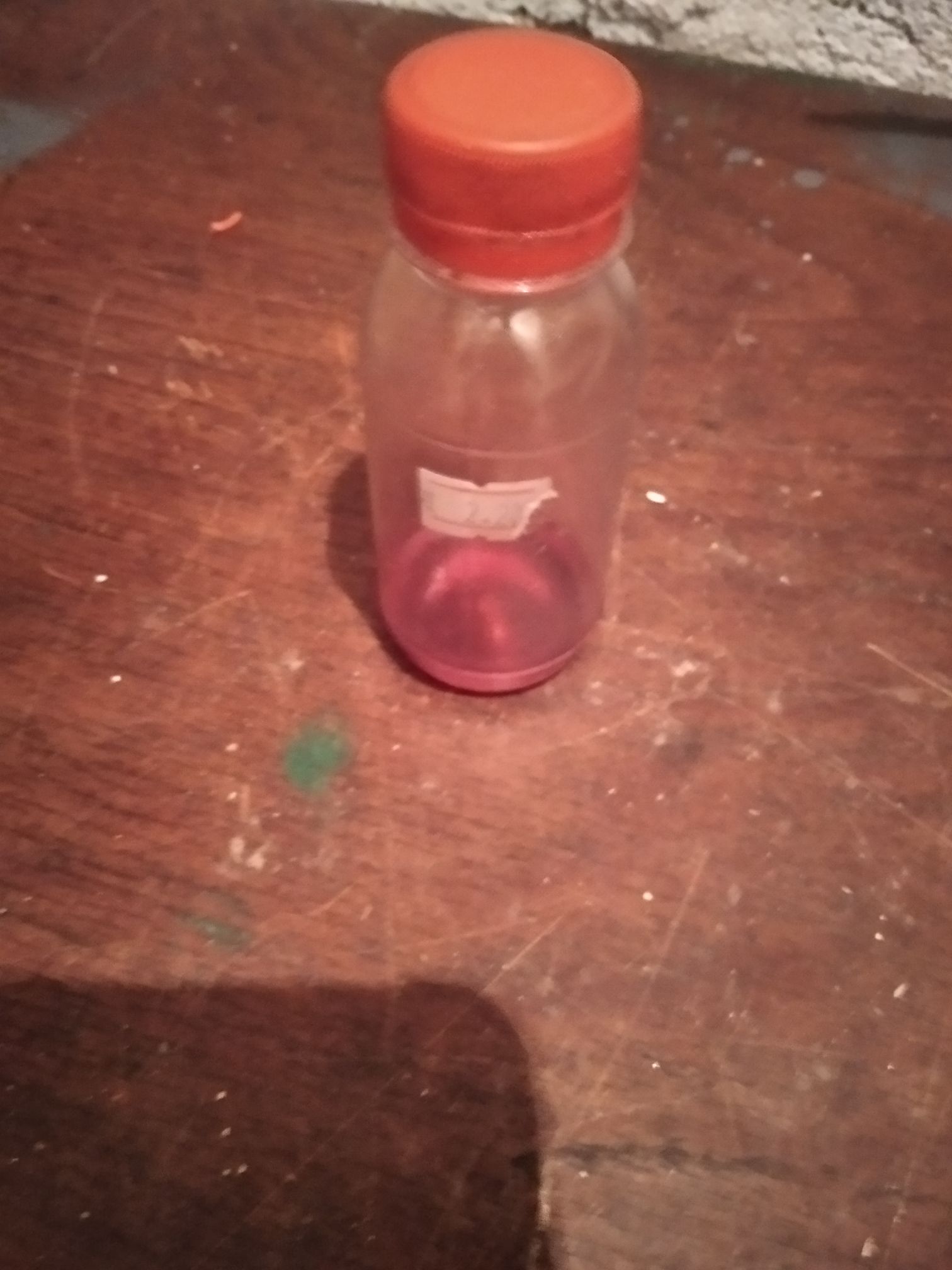

А това е разфасовка от червеното.
Горното не е "разфасовка" на Щил. Може да е всякакво, дори Щилско, но е наливно и "разфасовано" някъде. Такова само в резервоара на дизела.
Там, от където пазаря машините и консумативите, разфасовки от 100млл купуват за колите си.
Нямам опит с тези масла. Винаги съм ги подарявал, когато са идвали с машините ми. Не мога да преценя дори синтетиката на Щил, понеже нямам база за сравнение.
Единствено по интуиция, бих предположил, че зеленото е по качествено, представено като по течливо, което предполага по леко смесване с бензина.
Качествените масла дори ги рекламират като самосмесващи се, но не е добре да се разчита на това. Друсам шейкъра и така наливам.

Нормално е да се различават, а това кое как се стича не е важно. Важното е, като попадне в двигателя да подсигури добро защитно покритие, което да не се превръща в нагар, също така да държи на висока температура.
Относно дозировката, ползвал съм Райдера и със смес 50:1, работи си нормално. С оглед на това, че материалите при китайците не са толкова качествени слагам малко повече масло, пък да видим, колко ще издържи. Така или иначе вече години го ползвам с пропорция далеч от препоръчваната 25:1, а цилиндъра си е в идеално състояние.
