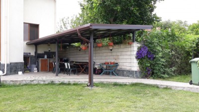

gnt69 - майстор
Аз съм правил 8 по 4 ама метален. Покрит със сандвич панели 5см заради наклона.
Квадрати 10х10х3, ребра 8х4х3. Направено е с триъгълни планки по връзките без хиксове.

gnt69 - майстор
съб ное 28, 2020 10:16 pmschuldiner написа:
Ако не беше подпрял в сградата, дали щеше да е достатъчно стабилно само на планки?
Не съм подпрял на къщата има фуга 2 сантиметра. Навеса е самостоятелна конструкция.

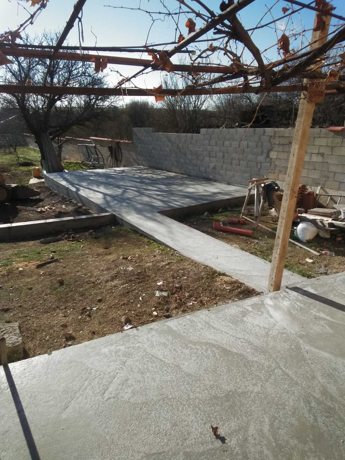

iliqn87 - помощник
Наклона ще е към моя двор, а не в комшиите. За височината на оградата не съм мислил, задната къща е изоставена и едва ли някой ще ми прави проблеми.
Има изляти основи с размери 9х4м, като метър и нещо ще остане за пътека около навеса.
Оградата мисля да я вдигна до 3, 20м, каъо и ще излея едни 10см бетон с арматура, на който ще легне хоризонталата, въпросът е дали ще стане здраво ако е подпрян на нея или е необходимо да пусна вертикали.
Прилагам снимки на мястото, където ще е навесът.
Общо взето пуснах темата за да получа идеи за проект който да осъществя.
