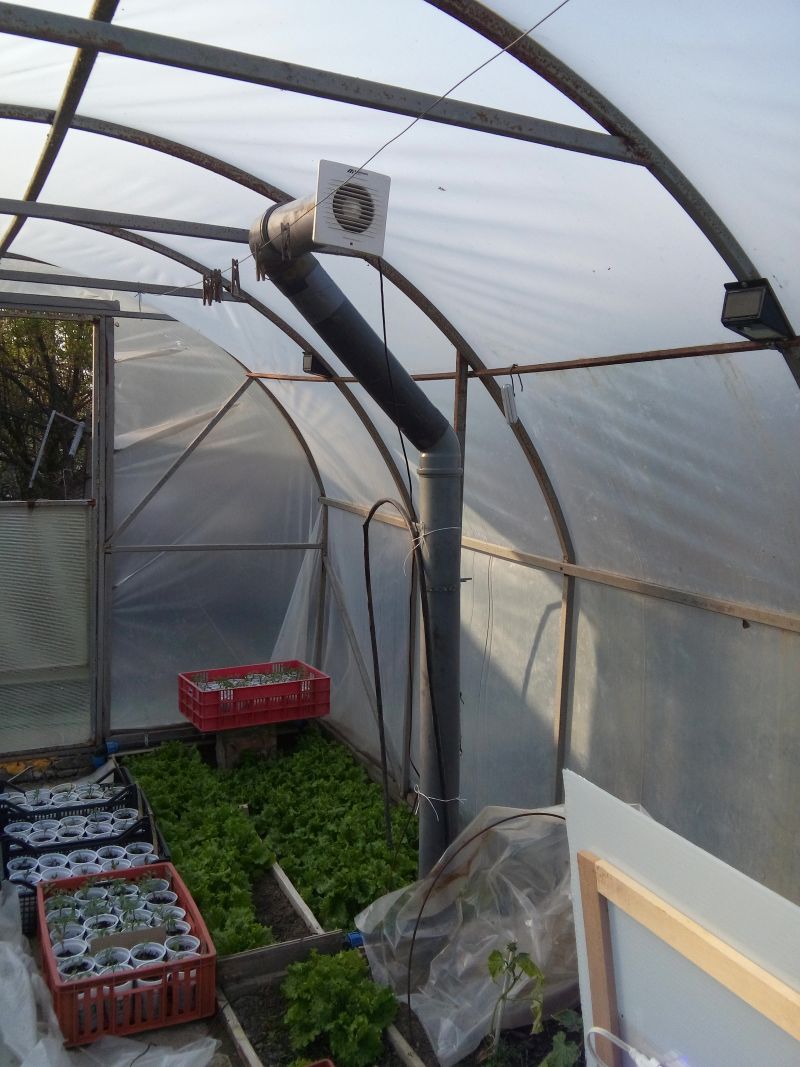

nikel - специалист
Ето моята проектирана за поликарбонат /който ще слагам тази година /.Не са нужни подпори.Дъгите са на един метър.Има повдигнати лехи и подземно отопление.
Снимките са стари.Размери 5 на 3 метра.
