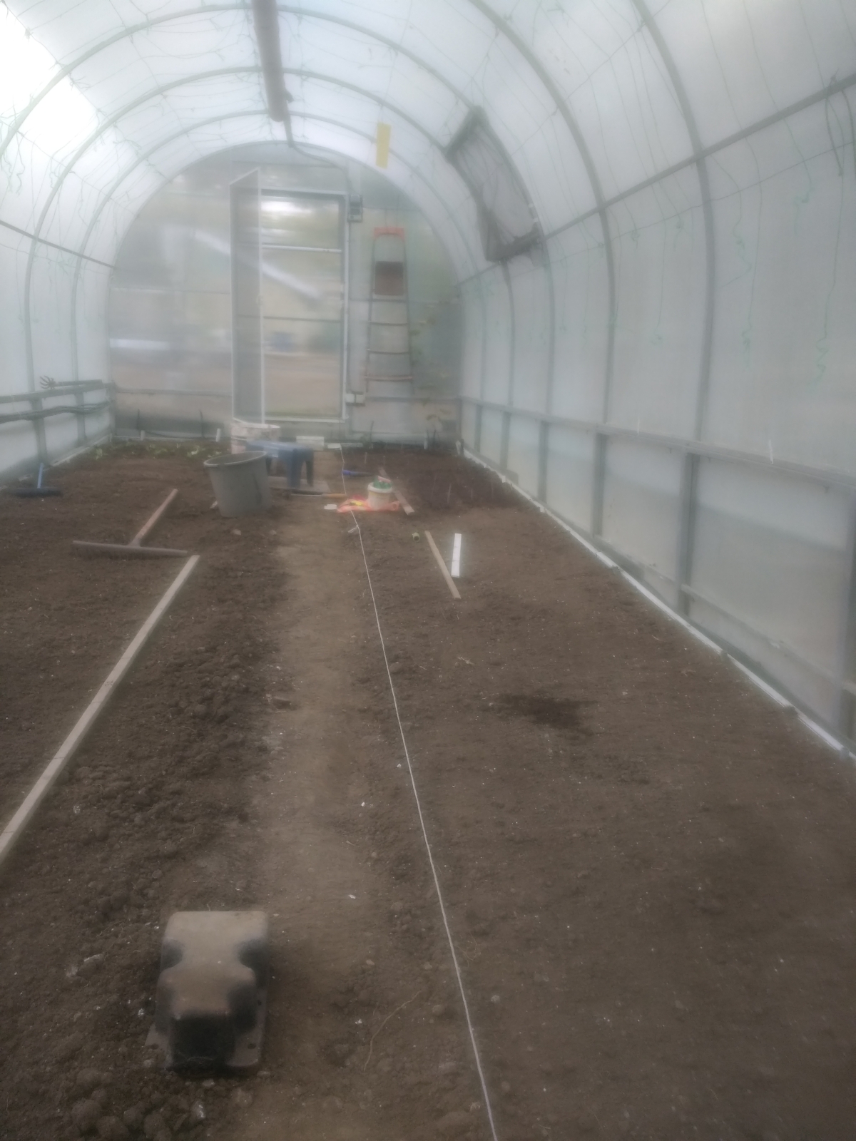

@...Дъските покрай стените за какво служат?
0 гледал съм в щтуба руснаците слагат дъски, но слагат и от вътрешния край към пътеката в средата и правят нещо като повдигната леха. При нашия клинат няма нужда от повдигната леха.
Аз ги слагам за да спра /намаля достъпа на пръст към вертикалите на конструкцията. А като се полива и на влажната пръст.
В началото бях сложил дъски. От 2-3 г ги подменям с PVC отпадъчни подпрозоречни дъски. Като подменях дървените дъски бяха изгнили и гъбясали от влага до почти горния им край.
Дограмаджиите ги режат на по 20-30 см за вторични. 1 шише ракия върши чудеса. И да им платиш PVC отпадъка пак си на печалба в бъдеще - няма гниене.
@ По краищата на листовете поликарбонат съм слагал затварящи профили. Това ми предложиха от магазина. Тиксо не съм
- Затварящите профили падат с времето .Отслабва стискането им.
Панти на вратите съм сложил евтини, леки , поцинковани. Тя и вратата не тежи.. При отворена врата застопорявам с кука и налка - и двете са с самонарез. Само 2 панти на врата .
Сложил съм бравички от някакви шкафчета / старо съкровищеотпреди поне 20г. ,Дръжка отвън и отвътре.Играчка с дължината на квадрата . Езика на бравичката опира в деноминационна мобнета с габарита на сегашния 2лв..Малко съм резнал монетата да има права стена от страната на езика на бравата.
Иначе съм си направил капандури по дъгата и се "моторизират" от "отварачки" / хидравлични цилиндри / от Алито. Тука 80-90 лв, от Алито на промо при нашия зимен период на 16-18-22$ според покупката. Не съм ги купувал наведнъж заради тъпите ни митници.
За 7 автомата не съм ходил на митници , а и китайците обявяваха с-ст 5-6 $.
Ако ще купуваш - вземай само алуминиева конструкция, че има Fe на по- евтина , боядисани с нещо като сив хамершлак
Дерзай
kr1100 - майстор
Долу в дясната страна се вижда подпрозоречната дъска.
И от външната страна съм обградил с дъски. Има не е като да няма.

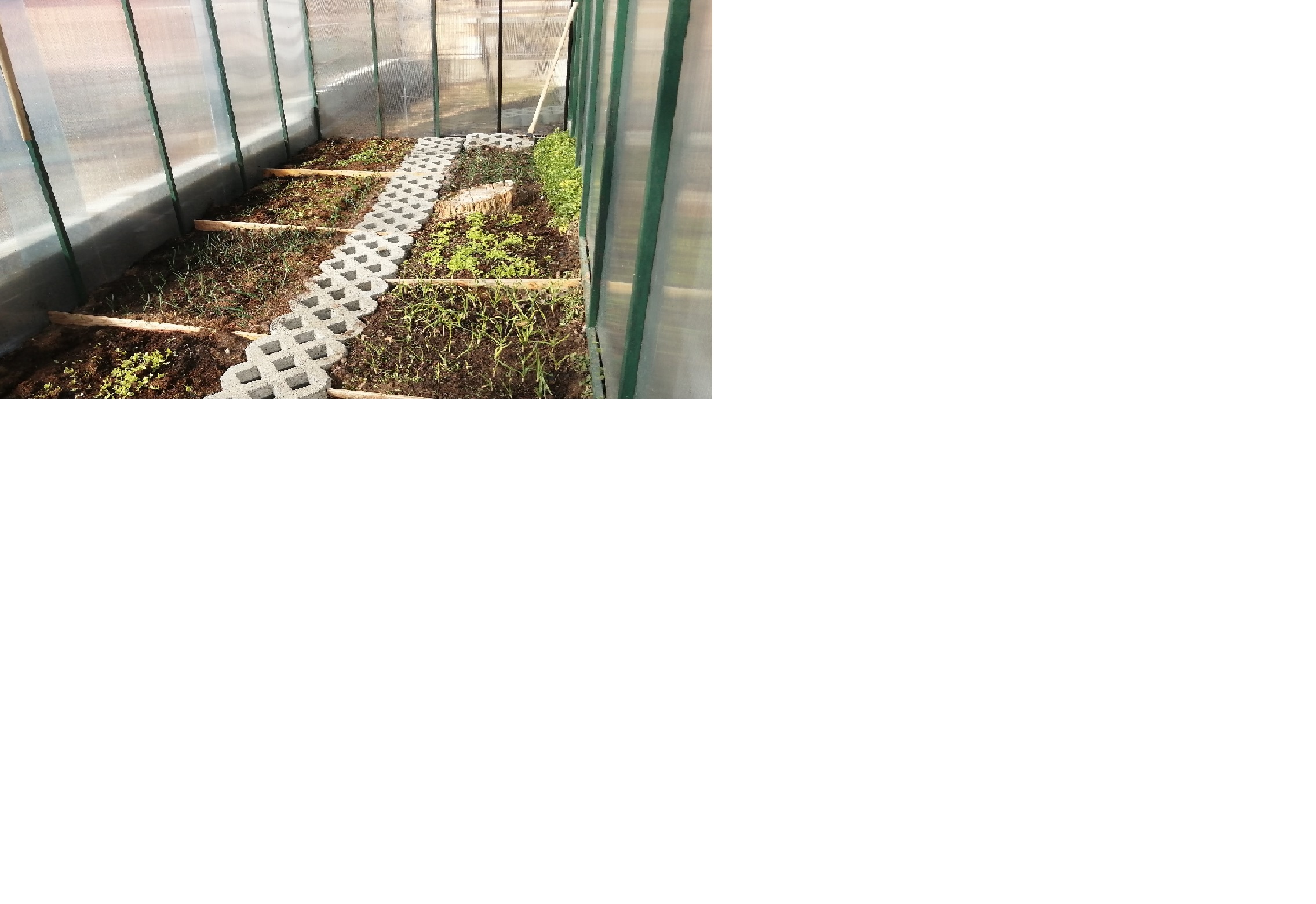

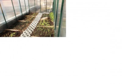

Чакаме първа пролетна продукция: лук, чесън, рукола, спанак, маруля
Напоителна система трябва да измисля и как да връзвам доматите
kr1100 - майстор
чет яну 27, 2022 2:49 pmcholev написа:
Спанак, салти, марули са на 50% изядени. Тия дни започвам да хвърлям торф и да копая.
@ Напоителна система трябва да измисля и как да връзвам доматите
Пускаш по дължина маркучи> Колко ред а не знам колко е широчината тна оранжерията пресметни 55-60 см м/у редове домати.
В каря , който е до водоизточника по тясната страна на оранжерията пъскаш твърд маркуч без капкоотделители и троници , от страната на поликарбона с Г образен сиединител .Ако решиш може да си монтираш кран на всеки ред / 1лв е крана/.. В другия край на маркучите по 1 тапа.Тапите лесно се вадят с клещи и при ввски нов сезон вадиш тапа и промивка да излязат боклуци, песъчинки и набиваш тапите.
Маркучите застопорени през 1 -1,2 м с колчета.От топлото се гънат и не са по права линия без колчета.
За вързване ; аз имам монтирани телове облеени с PVC открай до дригия край на оранжерията.За колчета използвам ф8мм от арматура дълго 70-80 см грундирани и вапцали със зелена боя. От "колче" до телта под тавана сезал зелен UV уст. /1 ролка май 400м беше около 4,60-4,80 лв./ Есента развързьвам само от колчето . За привързване използвам плоска тел широка около 3мм на ролка.Облечена е с PVC .С телта обикалш стъблото на домат и колчето и усукваш телта да не е стегнато / ако е стегнато се впива в стъблото като порасне домата. . Наесен развиваш усуканото и в кофа или бутилка със широко гърло ги слагаш теловете. Обработка или с калиев перманганат или син камък р-р. Веч някои телчета заминаха от усукването / от 2019 ги използвам/.
За да си спестиш скубене на трева около доматите използвай мулч. Дали мулч фолио, геотекстил или зебло -по избор според цената.
П.П. съвет - за да не ти гният профилите долу по земята сложи дъски / но гният/. Аз сложих преди 2 г. PVC отпадъци от подпрозоречни дъски / дограмаджиите често ги цепят на по-тесни и имат отпадъци широки 8-10см. Дават ги на вторични - купих ги на цената на отпадъка / с различна дължина 2-3-4м. Снаждам ги с по 1 парче арматурно ф 10. За ги прилепя към долния профил на оранжерията - изрезки от стъклодържатели -пак ги плащам за отпадък. Даже са Ок ,че са срязани на 45 гр за по-лесно забиване в земята :-D
