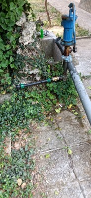

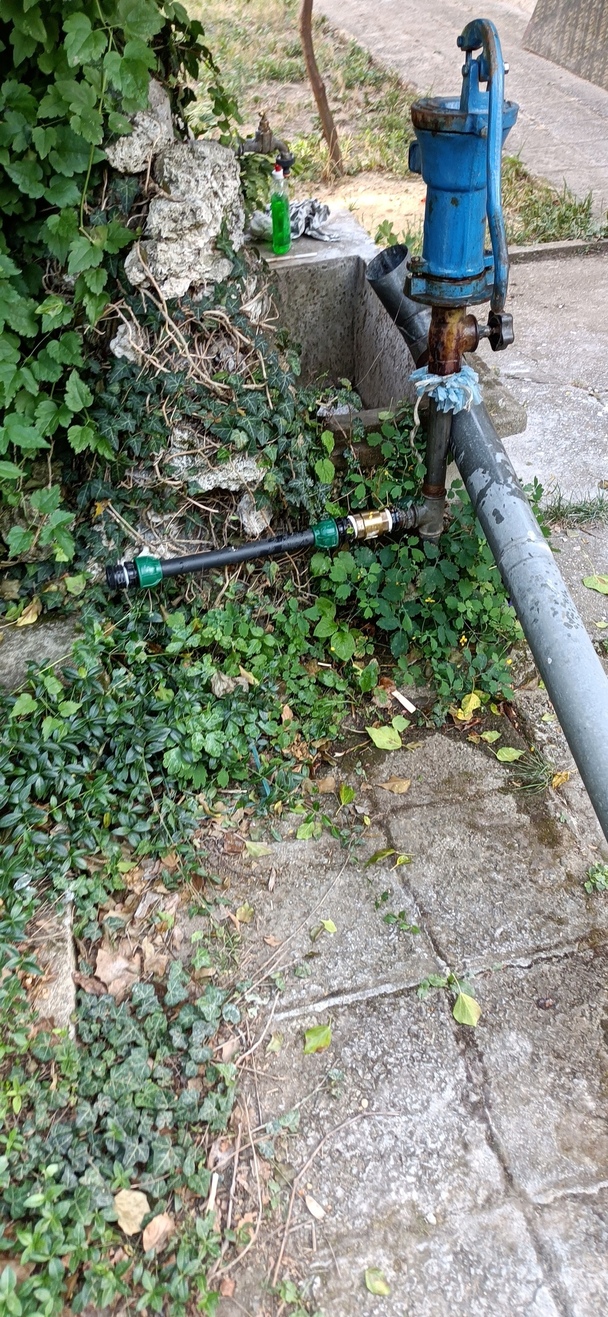

Ето така е при мен. В случая че е 25 мм значи тръбата е цол.предплага ще ще е достатъчна за такъв тип помпа но не очаквай чудеса. А това с маркуча го забрави. Ще вкараш още по малък диаметър маркуч, който трябва да е и смукателен,за да не деформира от вакуума и чакай дебит
