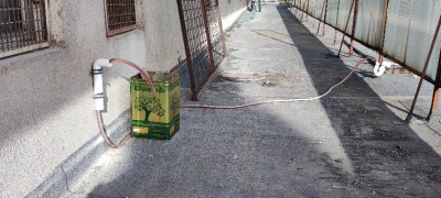

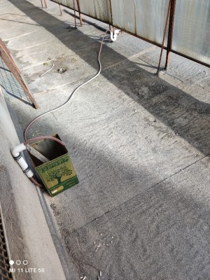

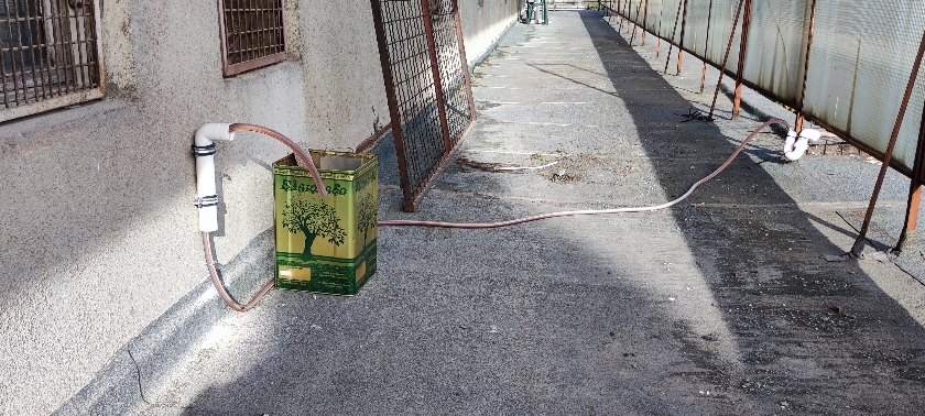

Здравейте, днес свърших толкова работа по градинката, колкото не бях свършил през последните 2 месеца...
Монтирах "водопровода" от терасата до покрива и го подготвих за включване на капковото напояване.
Както виждате, монтирах и "окачвачи" по които смятам да пусна проволка или въже - когато вдигна вертикали да се катерят зеленчуците.
Ами това е засега.

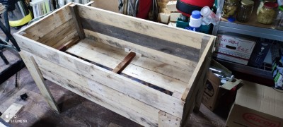

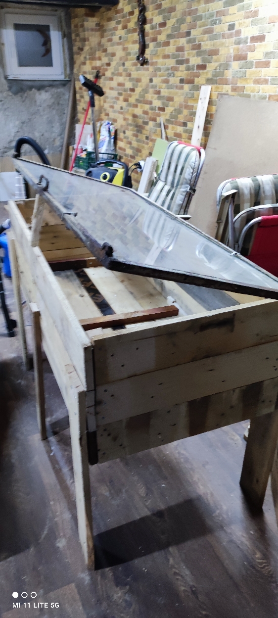

Направих двата сандъка. Получиха се добре.
Искам да питам дали да направя отвори , за да вкарам маркуча за капковото?

kr1100 - майстор
сандъците ще изгният от влагата. Обработи ги . Най- добре застели найлон и тогава слагай почвата.
Капковите маркучи се слагат на повърхостта, няма защо да пробиваш сандъците.
Има Г и Т образни съединители ф16мм оребрени. - стотинки струват.
Не знам с каква вода ще поливаш - имай в предвид ,че във водата от водопровода има хлор.
Тъй като са 2 сандъчета - Най- добре е от бидон и помпа. Тогава може с маркуч ф 6мм и капкоотделители.
