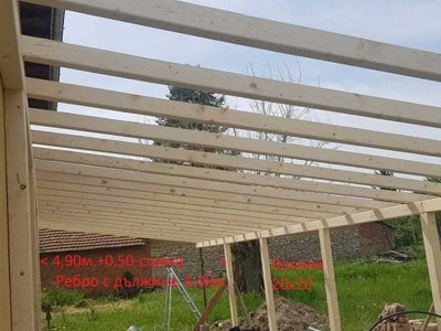

Предстои ми изграждането на едноскатен дървен навес 9х5,40м.,като навеса ще е залепен на оградата, която ще е изградена от бетонни блокчета с бетонни колони и трегери за здравина, като получената стена ще е с височина около 3,40м./ обща височина на навеса до 3,60м по ЗУТ/
Моя идеен проект е да бъде изпълнен едноскатно само от дърво:
Навес с петно 9х5,40м.- 4,90+0,50м./стряха/= 5,40м. , като върви на трапец и в левия край става 4,50м.

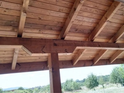

В предната част с 3-4 вертикални колони 20х20 и хоризонтални греди 20х20 свързани с капители /паянти/, светъл отвор мин. 2,20-2,30м
В задния край подпрян на стена
Ребра се чудя за най- оптималния вариант -20х10? дали са подходящи, за 1/3 могат да се ползват цели ребра на 6.00м, за останалата част ще са по-къси заради трапецовидната форма на мястото.
Отгоре ще е накована ламперия и покрит с термопанели с минимален наклон.
Въпросите ми са:
Възможно ли е да се изпълни по такъв начин само от дърво без да се подпират ребрата в средата
Инженер-конструктора ми предлага варианти със стоманобетонни, с метални профили IPE за премостване и не ми харесва.
Искам навеса да е дървен и да нямам колони в средата на помещението, като ползвам цялото място, което имам.
Сметнах натоварването на покрива на квадрат, но не успях да сметна дали ребрата и гредите ще издържат
Може ли да използвам само 3 колони в предния край тоест 2х4,50м греди = 9,00м
Прилагам и снимки- поглед отгоре
Дайте съвети и предложения как да го направя, приемам и критики :)

Всичко е възможно. Въпрос на финанси и желание. Трябва да се наблегне на задната част на навеса т.е. бетонните колони + основите + трегера. Трябва да са яки за да издържат накланянето на навеса напред. След това следва предните дървени колони. Броят им зависи от дължината на гредите, които ще са столицата. Чак тогава се избират размерите на столица, ребра и др. помощни крепежи.

Стената ще бъде изградена с основа 60х30, а нагоре с блокчета 15см, като ще има 4 стоманобетонни колони 15х40, за да е равно и от двете страни, а отгоре ще има трегер, на който ще стъпи дървената греда.
В една от темите за дървени конструкции BLUEPUPIL беше направил една много интереснна таблица с изчисление за натоварване на греди и ребра, но беше за по къси и тънки. Иначе ми помогна да си изчисля общото натоварване със сняг-около 200кг/кв.м. според мен

А как и с какво се прихващат ребрата към гредите при такива големи сечения 20х20
Връзката капители с колони мисля да изпълня с шпилки / в единия край е винт, в другия е с резба за гайка/
Ако има по-лесен начин, ще съм благодарен

Излей задните колони захванати с желязо в основите. За предните (поне 4) заложи в бетона на основите планки или готови пети, на които ще се захванат дървените колони.
След това мисли за размерите на гредите и другите дървении.
