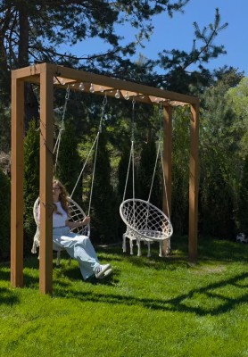

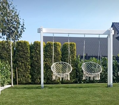

Имам запитване относно здравина на рамка за двойна люлка .Основното чудене идва ,защото не искам рамката да е с тип "А" конструкция на страничните основи .Да,знам че това е най-здравия вариант ,но не успявам да убия женската си дизайнерска мисъл .УжасT !!Вече една седмица се караме с половинката как да се направи .
Идеята е за двойна люлка П образна .Да издържа около 100кг (аз съм 50,децата 30+ , съпружето е вън от играта :) )
Прикачвам няколко линка от тик ток и инстаграм .

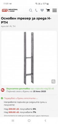

Има ли вариант да се постигне достатъчна здравина
с тази планка за основа ?

1.Обикновена П конструкция (с ъглови планки),дебели греди и показана по-горе основа за трегерна греда .
2.Две греди с трета между тях (незнам дали ще се види добре на снимката )
3.Две греди на П като горе ще го нарека тип стълба .

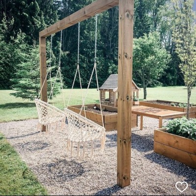

Забележи, че на клипа от инстаграм са 3 греди в L формация, така е доста по-стабилно защото перпендикулярното рамо ще стабилизира когато се люлеете на другото. Лично бих направил тази конструкция. Даже ако се клати може да сложите диагонал и дори да направите нещо като пергола и да сложите хамак на диагонала за половнката ти :) просто разсъждавам...
Не се занимавай с ъглови планки, има дълги торнадо (тип) винтове над 20см с тях ще стане доста по-здраво от планки и подобни.. то има варианти безброй много де.. лично бих избягвал желязото колкото се може повече...

Взехме метални усилени планки отдолу на Гто + тези големи винтове ,които спомена resistbody .
Забелязах ,че е люлката е на Г(3 вертикални греди) и точно това мислех с хамака .Основното притеснение на любимия е ,че бетонът ще се разлашка откъм почвата .И се чудя там дали има някакъв трик - като стъпка с пета(дано така се казва) ли да се направи ?
