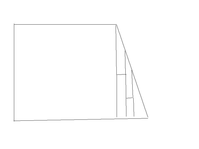

Дано кривината на стената да влезе в широчината на ламината, иначе ще трябва да пуснеш и още един ред под ъгъл пред този. При започване от другия край вече като стигнеш ъгъла ще имаш база за мерене. По лесно ще е за някой който слага за 1 път. Тъй си мисля.
icemans - специалист
Ама така както си го начертал плоскостите ще са перпендикулярни на светлината. Аз мисля да са обратно - перпендикулярни на прозореца и успоредни на светлината ( те няма и да са много успоредни, тъй като прозореца е точно на тази стена която е под наклон - вижда се на снимката).

Аз мисля за клинове да използвам парчета от ламината, тъй като нямам други. Той е 7мм. А иначе за первази не съм говорил, но съм подготвил такива. И като стана въпрос и за лайсните - в стаята има и гранитогрес. Т.е. ламината на места ще граничи с него. Какво разстояние да оставям м/у ламината и гранитогреса? Същото каквото и до стената ли, т.е. 7мм?
Пак същото. Дори и да е повече, да не е повече от 12-13 мм, защото на 30 мм лайсна е добре да има поне по 6-7 мм място от двете страни, за да хване добре силикона.
Пък ти имаш 7 мм, но аз съм убеден, че стената ти не е перфектна, т.е. ще имаш и повече, и по-малко от 7 мм. Ти можеш да сложиш камичките на най-тесните места, така ще получиш повече от 7 мм на по-широките. Гледай фугата да не стане повече от 15-16 мм, защото первазът може да не го покрие. Особено ако е Arbiton Maxima LM60 - на 18-ия милиметър силиконовата му лента вече минава зад ламината :(
