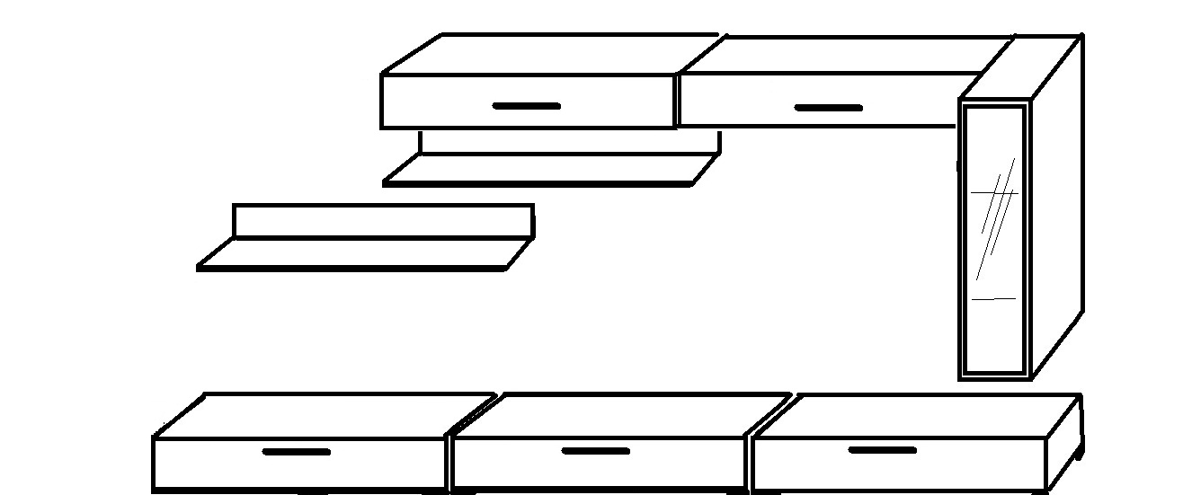

след като направих кухнята взех че си повярвах :-D и се хванах да правя разни работи по другите стаи. Сега си правя секция за хола. Не секция в истинския смисъл, а по скоро поредица от шкафове. Ето и идейния проект елементарно изпълнен на пейнт :shock:

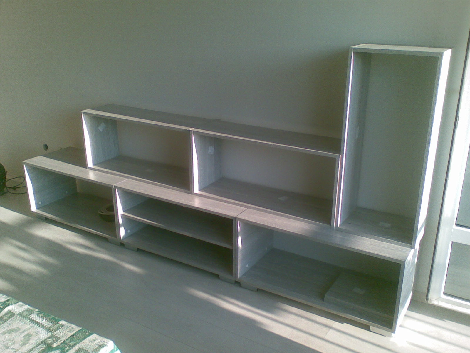

После си направих и на КАД реалния чертеж и си поръчах плоскости, взех си панти и механизми от Блум. Вратите на горните шкафове ще се вдигат нагоре с Авентос-и /много скъпи тяхната кожа/ :vom: а и вратите са ми големи 895х397. Така че не ми се размина най-дебелия модел. :rolleyes:
Вече съм сглобил кутиите - остава да фрезовам горните шкафове и да ги окачам. Пък после и вратите. Това е засега - после още снимки.
Искам да питам по-знаещите от мен. Предвидил съм си едни рафтове/както се вижда на проектчето/, които са дълбоки 200 мм и отзад имат едни 100мм полугръбчета пак от ПДЧ. Как бихте ми препоръчали да ги хвана за стената?

Делян - специалист
И аз имам един подобен рафт и го хванах с обикновени дюбели през гърба (ниско до дъното). Монтажа става видим, но пък е здраво (още повече, че смятам да го товаря). След като наредя джунджуриите (книги, вази и т.н.), дюбелите няма да се виждат.
Авентоса наистина е скъп, но пък си заслужава. За секцията аз заложих на Hafele, но от тях не намерих подходящ клапващ механизъм и затова пак ще сложа Aventos HK (по-евтиния вариант).
SoWhat - специалист
Както ти е казал колегата - с дюбели. Само трябва добра нивелация и точни отвори. А главите на видиите се крият/задължително фрезенг на отвора/ с восък с подходящия цвят. Във всеки магазин за обков продават. Въобще не личи.
Успех.

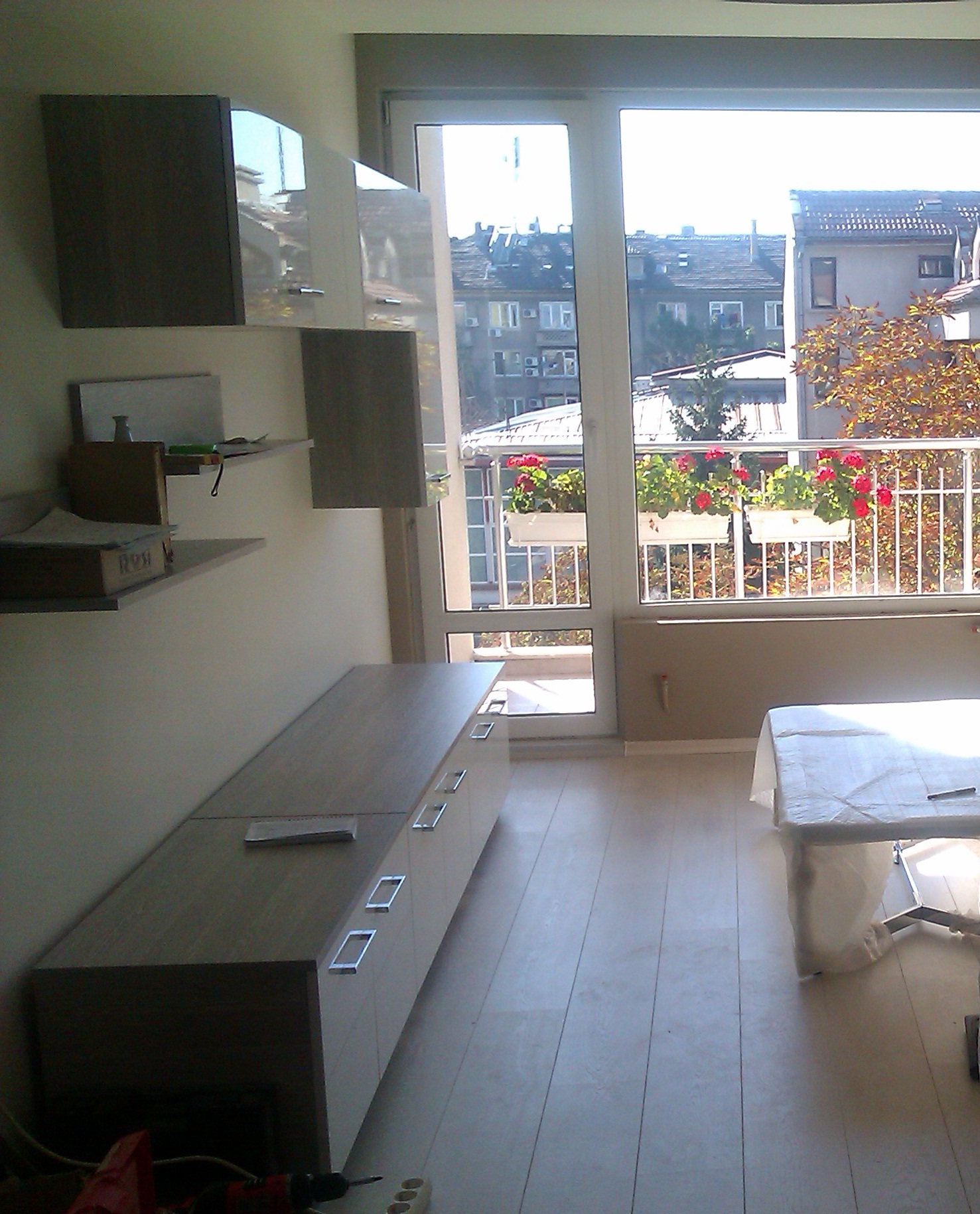

vaskata.v - напреднал
A ето и малко готови резултати, доколкото са готови.... :-D :supz: :rock:
