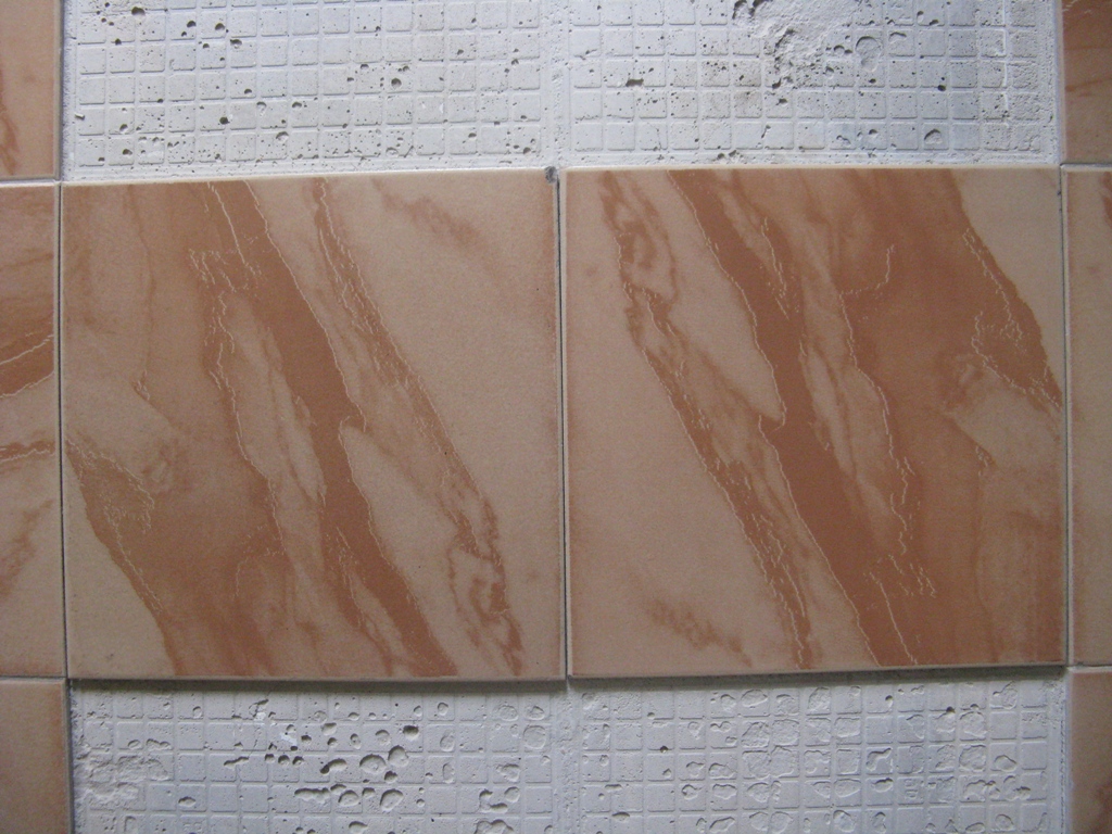

Почистих плочките и основата. Отивам да купя монтажно лепило. 24 броя плочки са. Надявам се два флакона да стигнат.
Два въпроса:
1. Монтажното лепило мисля да го нанеса на напречни и надлъжни ивици през 5 см. Така ще се получи мрежа от квадратчета. Да нанасям лепилото само върху плочката или и върху основата?
2. Фугата, която се получава е около 1мм на двата реда. Дали ще е достатъчна и няма да създава ядове или трябва от единия ред да пилна фаската и да увелича фугата?

Пилни фаската, иначе надали ще ги събереш там плочките :-D
Друг вариант за залепване - http://www.lackprom.com/produkti/detail ... D0%BE.html и гребенче 4 или 5 мм.

В магазина ме предупредиха, че може да останат кухини и при изпускане на предмет плочката да се счупи. Купих два флакона момент фикс. Мисля лепилото да го разнеса по цялата плочка или на гребен. Знам, че ще се увеличи разходната норма....
Имам и лепило за плочки но при него ще се надигне нивото поне с 2-3 мм, което не е желателно.
Пилването на фаската задължително ли е? С флекса ли го правите? Как се постига равномерно отнемане на материал...или всичко си е до ръка и око :).
VLADO66 - майстор
Пилването на око,само гледай да не стигнеш до фасонната част.На ивици е достатъчно,като набиещ плочките ще се разнесе.Това лепило не се разнася с гребен.Аман от "продавач-консултанти" :x

Лепнах плочките. Действително лепилото е доста лепкаво и не се разнася с гребен. Разбрах го веднага и карах на ивици, но на около 2-3 см раздалечени. Отидоха 3 флакона за 22 плочки. Преди време си бях купил едно гумено чукче и сега ми свърши чудесна работа. Отделях около 10 секунди да почуквам равномерно всяка плочка. Пробвах да пилна едно парче, но видях, че се нарушава глазурата и се отказах. В крайна сметка фугата е около 1мм от четирите страни и дори да бях пилнал едната, не видях голям смисъл. Упражнението доста щеше да ме забави. Мастар не сложих защото видях, че леко са повдигнати плочките. Карах на око. Погледнах на още едно две места и разчупих илюзията на баща ми за добрия мастор :). Сега ще изчакам 24 часа и утре в 18.00 ще фугирам. Имам си почти цяло пликче фуга на ардекс - жасмин :) .
