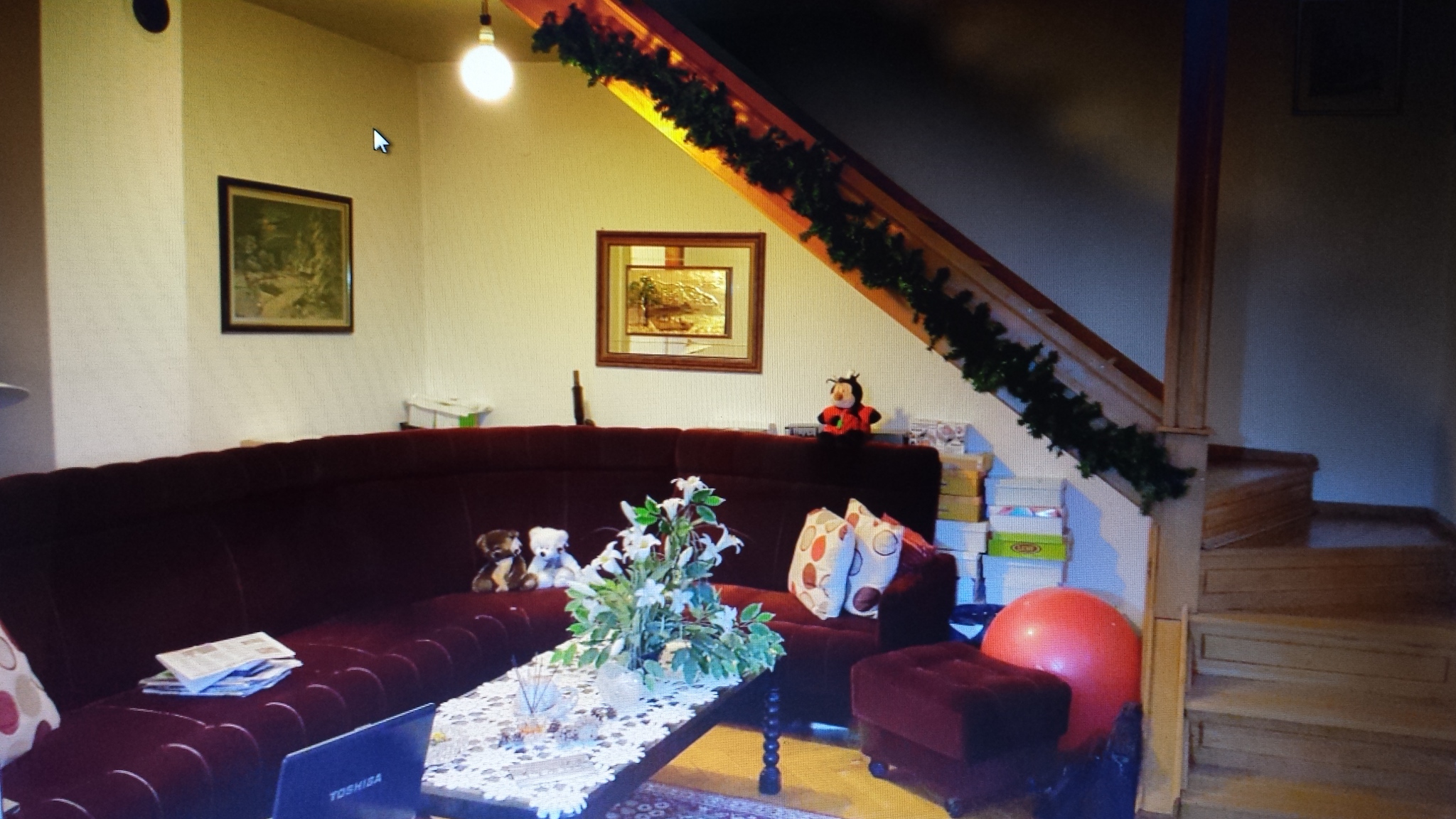

имаме нов апартамент и ще се радвам, ако някой сподели и своите виждания за разположение на мебели, кухня, канапе и т.н. Дневната е с размери около 8 на 4, като в това число влиза и кухнята. Има една колона 40 Х 40см, която е носеща и в най-добрият случай може да остане само тя и да се махне пълнежа до стената. Ще трябва да сложим и перваз на стълбището, като се чудя дали да не сложа и стъкло. Едната стена ( все още се чудя коя ) ще облепя с плочки, имитиращи камък.
Желанията са ни:
-кухнята да бъде с лек извит остров, не повече от 1,30 см
-голямо канапе тип "лежанка"
-вместо втората врата към терасата да се направи панорамен прозорец
Всякави схеми, драсканици и мнения ще са ми полезни. Добавям и снимки, от които да се добие представа, като до 10 дена ще бъде изчистено всичко и няма да има това обзавеждане от снимките.
Тук може да изтеглите снимките и скицата с размера.

Всичките тези "линк за сваляне" са една и съща тъпа и размазана снимка.
Снимките са различни и са с достатъчно добро качество.
Виждам, че са с различни имена, но се отваря/сваля едно и също

И коя от всички е скицата с размери, че аз не успях да изтегля такава. Само снимки. Скица с размери би свършила повече работа от всички качени снимки...
mim - специалист
първият и най-важен въпрос е: къде е водата, канала и комина?
от към стълбите лесно: там вероятно и да няма изведена, е на 1 стена с банята и ще се докара вода
в десния край (по файла) това само комин ли е или има канал и водопровод, там където пише "кухня"
на пръв поглед виждам 2 варианта за кухня: Г-образна на стената с банята и под стълбите с възможност за стоящ остров
и пак на Г или П към антрето и дясната стена при условие, че има нужното
аз бих затворила на половина отвора към антрето
към терасата (горе на файла) дясната врата ми се струва абсолютно излишна, може и с прозорец по цялата височина

Относно извития плот, 1,30... какви шкафове чекмеджета ще сложиш на такъв "малък" остров, че да са и извити. При кухнята трябва много да се внимава с функционалността предимно, дизайнът след това лесно се постига.
Помещението ти е "тясно" и дълго, т.е ако прозорците не са на дългата страна (рядкост с в новото строителство), то тогава помещението веряотно е тъмно. и трябва да помислиш добре кое къде да поставиш. Много хора слагат масата за хранене до барплота, което вероятно е логично, но аз лично предпочитам да е близо до прозореца. Така диванът се измества по-навътре и светлината не пречи на телевизора :-)))
Решения и мнения много, но трябва повече информация, определено.
