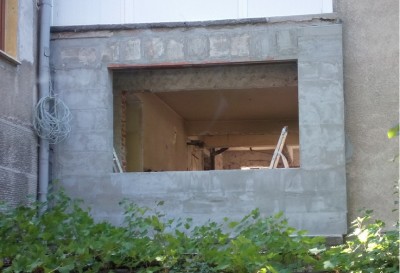

caliacra написа:Колеги....този момент също е важен.
П.С. Санирането на блокът ще започне всеки момент, затова искаме да избързаме да сме готови преди него.
На сандвич панели , как ще се захване изолацията от санирането.
8180 написа:8см сандвич панел = ~ 32-40см Итонг като ТИ, което основно вънува Автора.А какво означава да се облекчи поддръжката?
Ако е толкова зор за блокчета, от тези на Гечев (Тивит) стигат ~20см за същото и "не пият" вода.
При изяснения вид на балкона, с панели ще има 2 елемента и една "проблемна" снадка + 2 странични, които с читава външна ТИ ще се "обезопасят".
Като пюс на панелите - ако жената ги харесва голи, ще си облекчи поддръжката (ако не са "ментак").
+1 за панеите, без притеснения и без да настоявам.
П.П. Станаха поне двама - ЕDI и nikolov333 да си кажат аргументите, че дотук...
p.v.x написа:Майсторите обясняваха, че нямало било да има проблем...така и не разбрах, пак ще питам. Говореха нещо за някакви пирони ли, дюбели ли...вече забравих.caliacra написа:Колеги....този момент също е важен.
caliacra написа:А какво означава да се облекчи поддръжката?Я да питам - горният бакон как е да не изскочат проблеми от там.
Аз под сандвич панели разбирам 2 метални страници, заводски боядисани прхово като хладилник - просто се забърсват.
Външната ТИ може да се монтира с пяна - според мен, най-добре в случая.
За първи етаж е допустимо да не се дюбелира.
8180 написа:Горният балкон не е приобщен, но до сега вече повече от 40 години, откакто имаме този апартамент, няма течове от там. Майсторите казват, че ще се изолира тавана - аз искам и хидроизолация да се положи и после там каквото си трябва, мисля, че ще сложат вата и гипскартон. За осветлението още не сме решили...Всъщност, това е добър въпрос и някак понеже се концентрирахме на предната част, това остана на заден план. Но ще го проговоря с майсторите отново, за да разбера със сигурност. Вече детайлите трябва да се доуточнят и си записвам този въпрос. Вие какво бихте предложили да направим с тавана?caliacra написа:А какво означава да се облекчи поддръжката?Я да питам - горният бакон как е да не изскочат проблеми от там.
nikolov333 написа:По принцип най-съм ЗА Тивит,Аз вече се обаждах на производителите на пенополистиролбетон (и на двата), обаче от там също ми препоръчаха по-дебелички тухли, а аз гледам да остане повече полезна площ, иначе няма смисъл от приобщаването...А и са по-тежки от сандвич панелите. Иначе като цена ще излязат същите като панелите, а може и по-евтино, защото при панелите има метална конструкция и заварки, които си струват пари.
nikolov333 написа:Правилно е да търсите полезната площ и за това има логика да се ползва термо панел заради олекотяване, минимум площ и лесна поддръжка. При вас олекотяване не е необходимо. Загубената площ при 12 см Тивит с 8см външна ТИ с ЕПС и термопанела ще бъде пренебрежимо малка. Остана въпроса ще покривате ли термопанела с гипскартон от към стаята или ще остане открит?Казаха ми, че имало най-различни покрития, цветове и форми на сандвич панела. Трябва да ги разгледаме и да изберем. Точно в това е въпроса - дали има смисъл да правя каквото и да било отвътре, при положение, че освен сандвич панела, ще има и външна ТИ.
