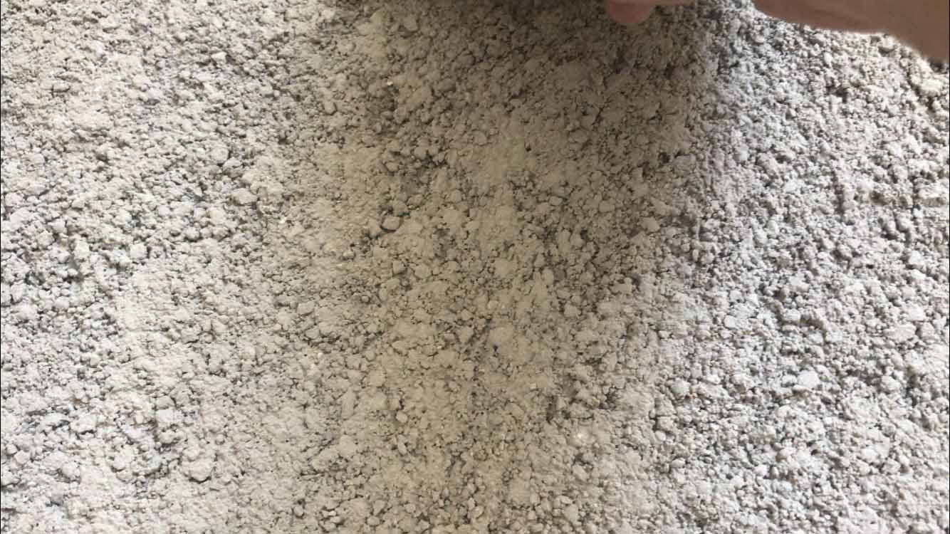

През май ми направиха замазка. Майсторът ползва солидо 160, земновлажна.
Наивно тогава си мислех, че ще сложа паркета плаващ, т.е. без лепене/коване, и съответно майсторът явно е решил да не се престарава с гладкостта и не я изпердаши добре и замазката стана доста груба, макар и равна. Сега, като се убедих, че ще трябва да лепя паркета (масивен, тип дюшеме, 130мм ширина на дъските), паркетчията ми каза, че е по-добре да се направи саморазливка 2-3 мм, за да се спести разхода на лепило, а и да хване добре.
Драмата ми е, че получавам доста разнопосочни мнения относно типа саморазливка:
- от фирмата, от която взех паркета, казват, че за масивен паркет съм трябвало да ползвам много висок клас саморазливка (60+ лв/ торба);
- паркетчията ми вика, че нямало особено значение;
- от Баумит ме посъветваха да сложа Нивело Куатро, но сега четох из стари теми, че тя е по-скоро на гипсова основа и може би не е подходяща за масивен паркет...
Молбата ми към майсторите тука е – дайте съвет как да се процедира, така че да ми излезе максимално евтино И качествено. :prayer: :prayer: :prayer:
Каква саморазливка бихте препоръчали?
Няма ли вариант да мина с някаква специална шпакловка със специален грунд/свързващ шлам, който да заглади иначе правия под, но и да издържи лепилото?
Слагам снимка на замазката.
Много благодаря предварително!

Ще се охарчиш излишно ако пода ти е относително равен. Малките грапавини в замазката не пречат, даже помагат да хване лепилото по-добре. Виж траповете в замазката пречат. Провери с дълъг мастар 2-3 метра пода дали има падове по-големи от 1 мм. Ако има може да се запълнят маламашка и шпакловка за изолация или лепило за плочки. Ако е много неравен пода слагай ОСБ или оправяй замазката с прешпакловане или саморазливка.

Гледах го с 2,5м мастар и подът е равен, но е трудно да се преценят неравности от 1-2 мм заради по-голямата зърненост.
За мен изкушението да се шпаклова е най-вече от това, че ще спестя разходи за работата по саморазливката, която не се наемам сам да правя (няколко стаи са, около 60 кв.).
Паркетчията обаче ме предупреди, че лепилото за плочки било ронливо и можел да се изтръгне след залепяне на паркета... :cry:
Гледам, че има на баумит едни продукти Бетохафт и Бетофиниш за саниране на бетон, ама не знам дали биха били надеждни за случая и да дали няма да ми излезе по-скъпо от саморазливката...
А ако е саморазливка, то каква да е? Има ли разлика дали какво ще се сложи под масивен паркет или това е мит някакъв?

Ако паркетчията или негов човек иска да прави саморазливката положението е ясно. $$$$$$
Лепи дюшамето директно с лепило щом пода е равен. Не е необходимо да се гладък пода. Трябва да е равен и то не като водно огледало. Ако не искат намери друг майстор.

Саморазливката ще я прави същият, който прави замазката, при това и не особено охотно... не знам дали е за $$
Паркетчията каза, че не можел да ми даде прогноза за разхода на лепило, каза, че може и два пъти и повече отгоре да дойде... страх го е и дали няма да се зарони на места, та затова препоръча.
Дали бих могъл просто да мина с хубаво лепило замазката, колкото да позагладя?
