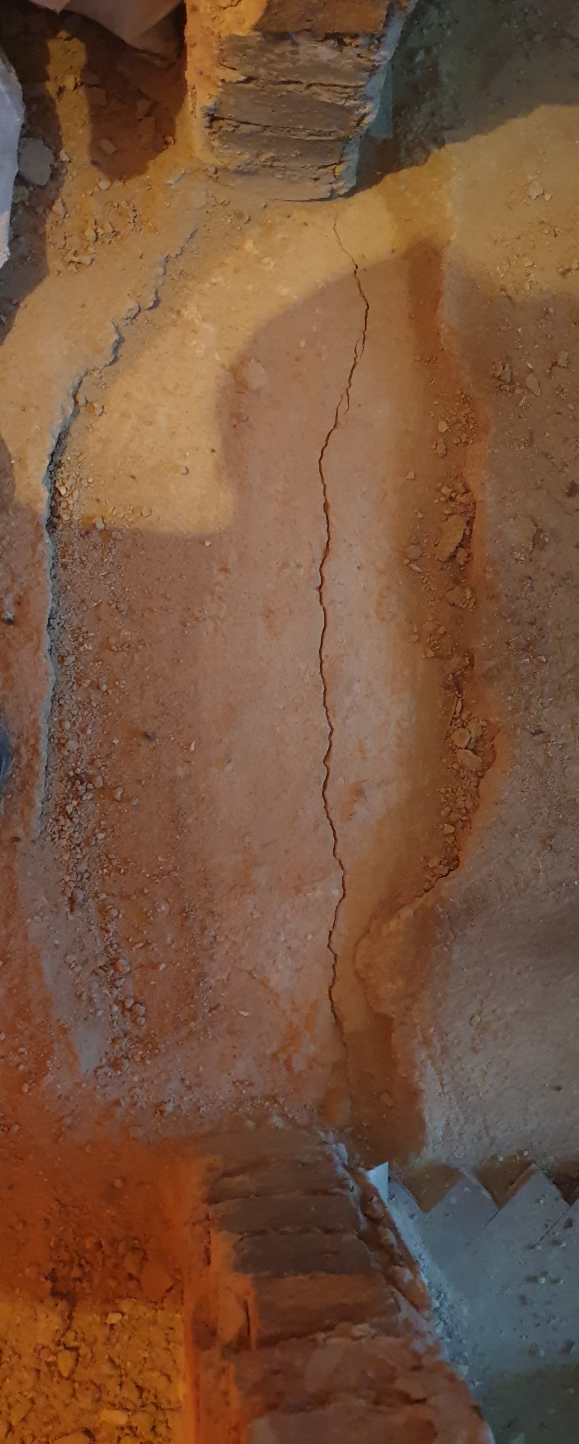

След махане на паркет и замазка се показа тази пукнатина в плочата.
Доколкото разбрах, след някое земетресение, предполагам от 2012-та се е появила подобна пукнатина на тавана на долния апартамент.
Кооперацията е тухлена, от края на 70-те.
Според вас притеснително ли е и как може да се поправи?
вт яну 11, 2022 1:59 ampapa_bear написа:
Залей с циментово мляко, за да спреш проникването на въздух и забрави за нея
