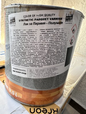

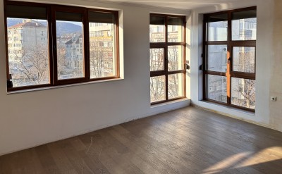

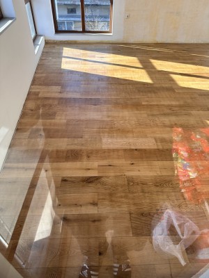

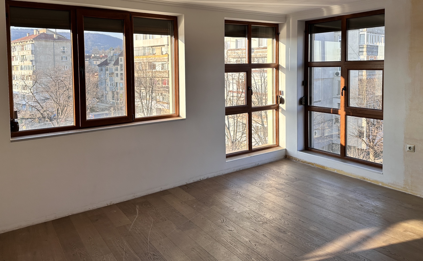

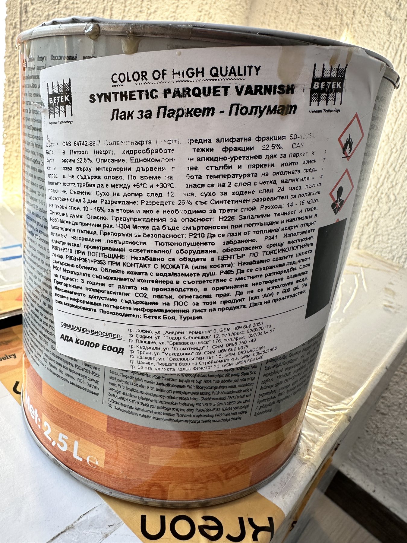

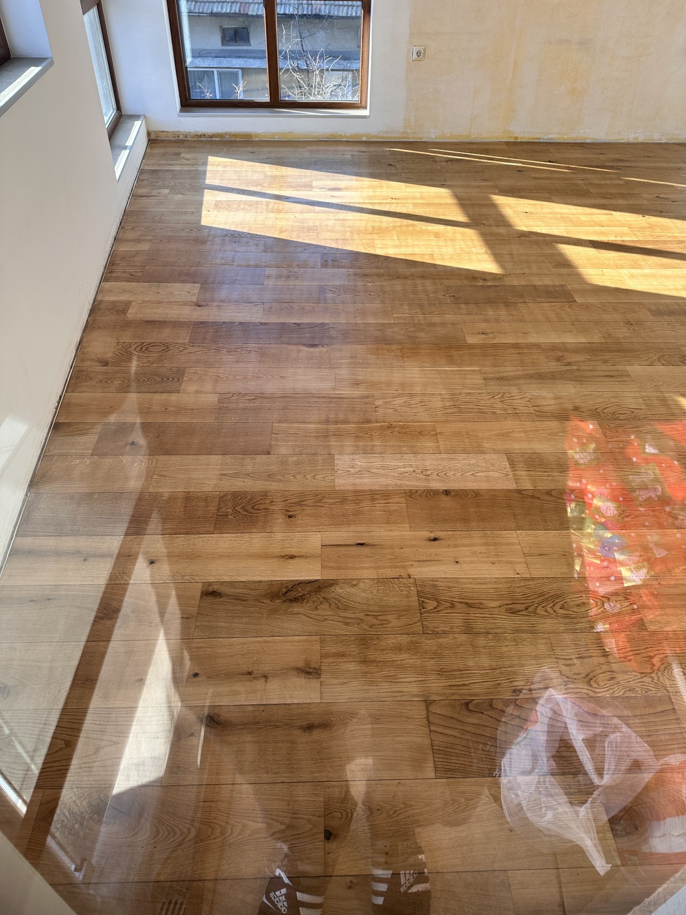

Имаме следния казус:
Имаме трислоен дървен паркет, който преди време е бил обработен само с масло.
Цвета беше приятно тъмен.
Понеже вече на места беше в лошо състояние, решихме да го изциклят.
Е - изциклиха го, извикаха ни да одобрим цвета след цикленето и той си беше ОК.

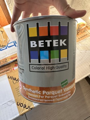

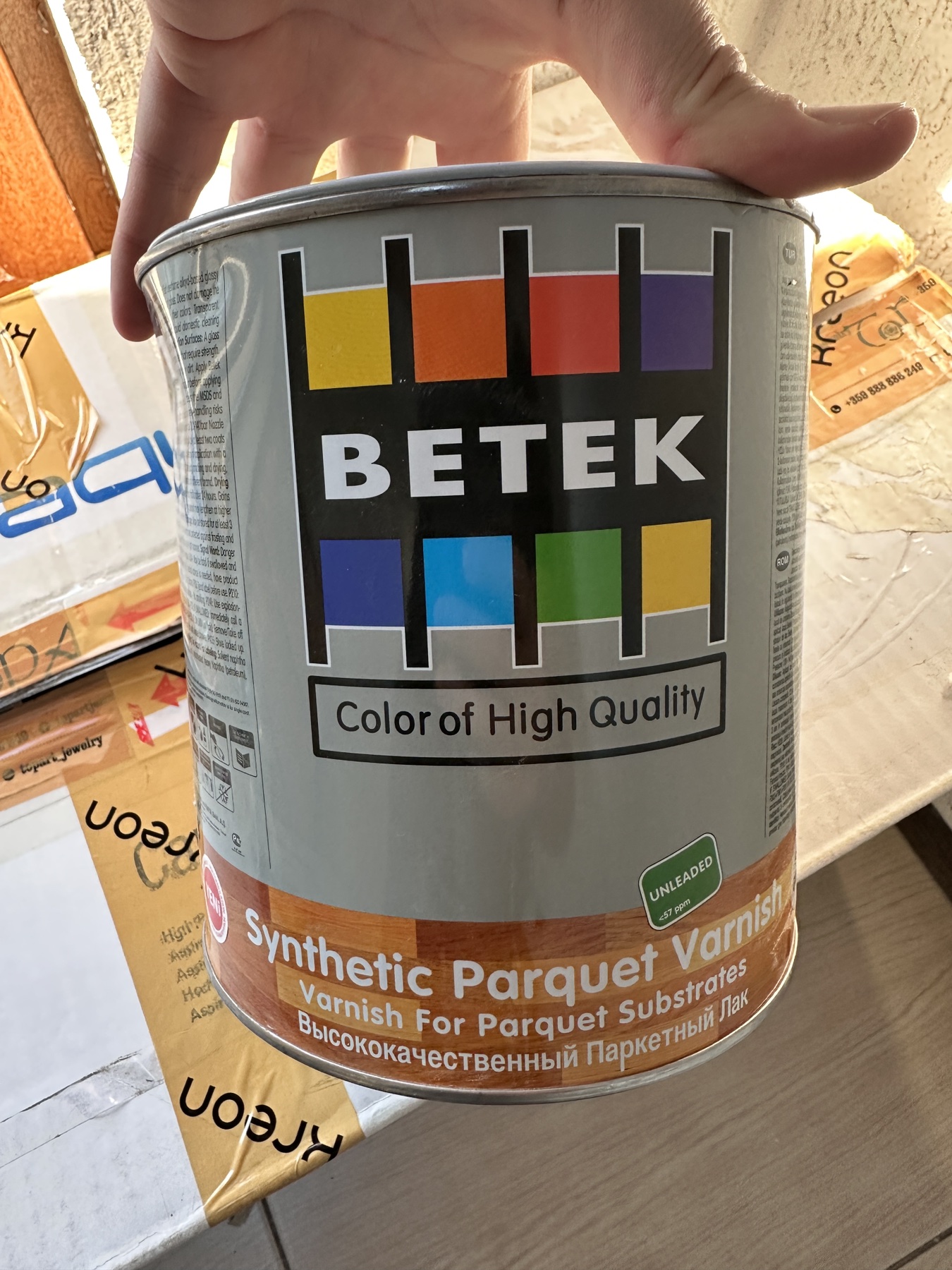

ОБАЧЕ, нанесли са безцветен лак BETEK полумат алкидно-уретанов и сега цвета си е точно като на обикновен дървен паркет от едно време.
Нищо общо с цвета преди БЕЗЦВЕТНИЯ лак.
Жената побесня, чак се разплака от яд.
Въпроса ми е, върху вече нанесения лак, мога ли да нанеса примерно лазурен лак на алкидна основа, за да потъмня паркета и след като изсъхне, пак да го запечатам с прозрачния лак за паркет(защото лазурния не е за паркет, няма да е устойчив). Какво мислите, как да решим проблема?
Гледаме да избягаме от вариант повторно циклене, първо защото е скъпо, второ, защото този паркет не позволява да се цикли много пъти.
Прикачам снимки.
Поздрави!

Въпроса е как да го затъмним. На вас ви харесва, но не се връзва на нищо в стаята. Трябва да стане по-тъмно - като оригинала преди цикленето.
radius - майстор
На вече лакирано не виждам как. Иначе циклене и нещо с цвят дъб и пълен мат.
Сложете килим/мокет с цвят по избор. Пък и лесно се подменя с друг цвят.

zz_stefanov - майстор
Чудесен цвят. Естественият дървесен цвят пасва на всичко.
Ако слоят лак е само един, вижте в указанията на лака дали може да се пигментира и с какво.
Иначе повторно циклене.

Този въпрос защо него зададете на хората циклили паркета?
И след като са ви извикали, гледали сте, удобрили сте цвета на паркета и е лакиран с
БЕЗ ЦВЕТ енлак , какво точно сте очаквали да се получи като краен резултат
