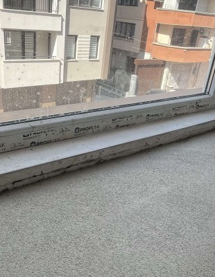

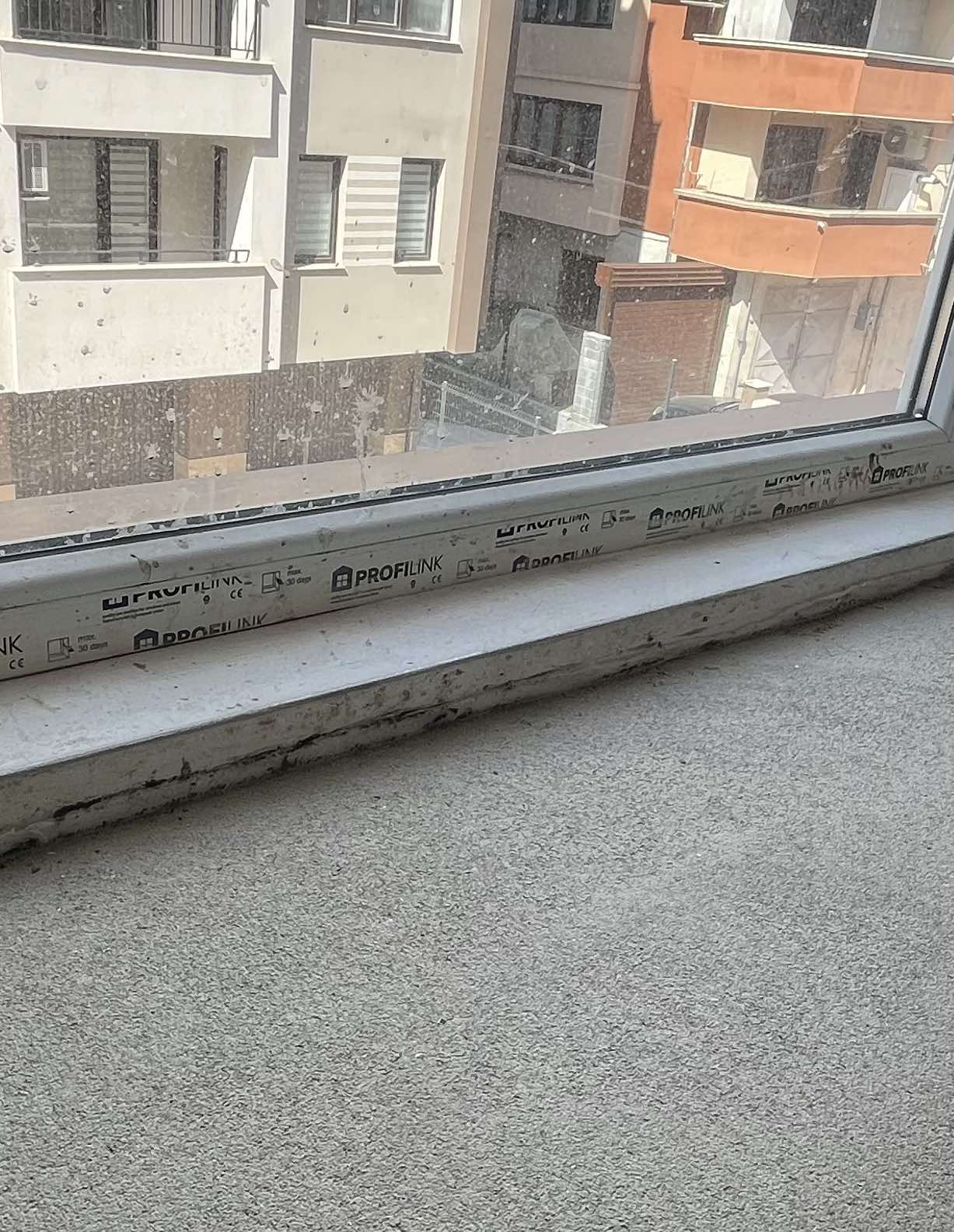

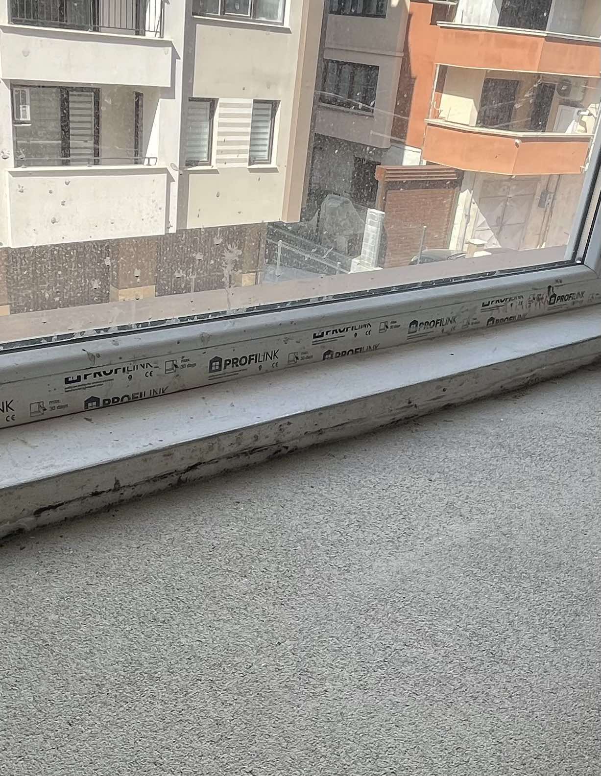

Здравейте. В апартамент ново строителство, ще монтираме ламинат и ПВЦ первази. Прозорците обаче са ниско до земята и няма възможност да се монтират первази под тях. Търся най-доброто решение, ако се монтират первази по останалата част на стаята, а под прозореца ламината се завърши само с лайсна, как да завършим самите праговете на прозорците. Прикачвам и снимка, направена е преди полагането на финната шпакловка и боядисването.
															Под прозореца - подпрозоречен плот от камък и да стърчи напред към 30 мм. Под плота съм залепил алуминиев винкел. За него с монтажни лепенки съм захванал изрязаното от PVC перваза, което се побира под каменния плот.
PVC перваза e от 2 части - основа и капачка. Изрязах капачката по размер да влезе под каменния плот.
