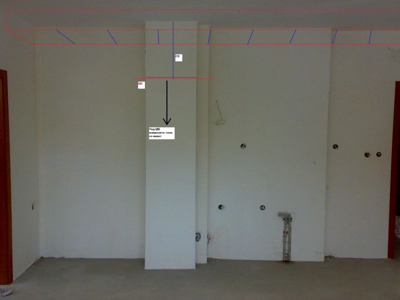

От дълго време чета темите във форума, ето че дойде и моя ред да помайсторя, но имам нужда от съвети... Накратко:
Комина във всекидневната ми е на средата на стената отредена за кухненски кът и ми пречи, мога ли да го скъся, понеже почва от мен (апартамента е на 1 ет.).
Моля посъветвайте...
nOKIO#99 - помощник
ето и схема

ако почва от теб мисля че даже можеш да го махнеш
но нека и по-компетентни да се изкажат
според мен мисля, че е не можеш да го мохнеш, ако над теб има хора които го ползват комина
housedoktor - майстор
на плоча е това нали ?не ми прилича на гредоред.
по лесния вариант е,ако беше гредоред-влизаш в голям филм ...
махай го.но трябва целият комин,защото е с коминни тела и ще падне.
solo5 - майстор
това за коминните тела не знам дали се вижда от снимката
но нека се моли да не е лят комин, както моя в кухнята че ми се отели вола докато го съборя :lol:
shadowman - майстор
Завърти лухнята около комина, може да се получи интересно.
