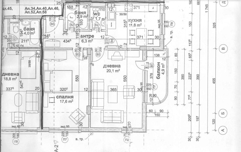

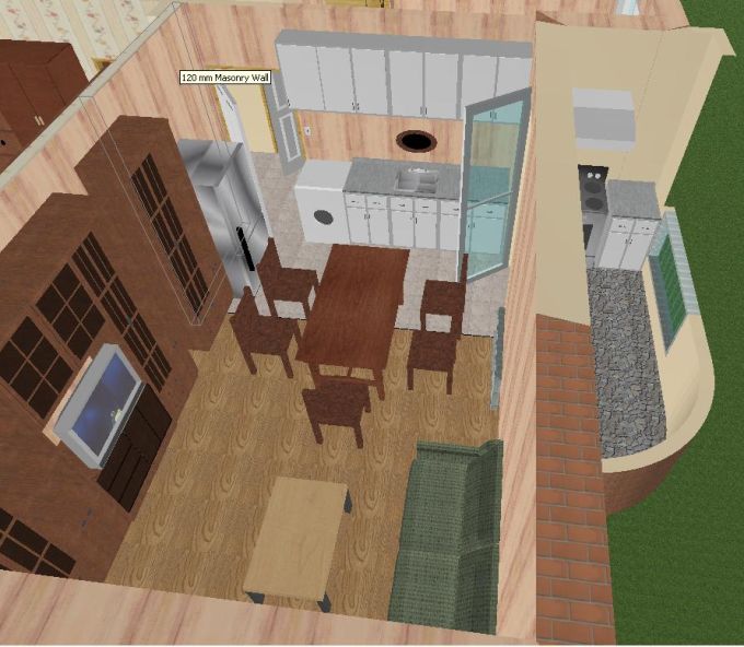

Решил съм да преустроя апартамент (на шпакловка и замазка), като от кухнята направа спалня, а от хола - дневна+кухненски бокс.
Долу съм показал общата схема, както и идеята ми за дневната. Мисля част от стаята да е с теракот, другата с ламинат. Мястото е малко, затова мисля да остъкля терасата и да изнеса печката и аспиратора там. Какво ще кажете за разпределението на мивката, пералнята, печката и хладилника? Може ли да се измисли някакво по-добро решение за това тясно пространство от това което съм направил на 2те картинки?

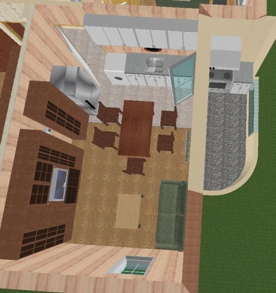

Ето моята идея

Става, ама тесничко ще ти бъде така в хола.
Помисли да се откажеш изобщо от стационарна маса за хранене.
Има и решения на пазара. Гледах преди време 1 маса като за хол, 60/120 май беше, ама се регулираше с много лек и удобен механизъм, на 3 степени - за височина 40см,60 см и 75 см и като се разгърнеше ставаше 120/120.
Гръцка май беше, цената беше хубава (700лв) :shock: ,но много функционална.

Аз направих същото, обаче дневната-бокс стана 22кв.м (3.6мх6.1м) и ми се виждаше, че това е минимума. Деиствително ще е тясно. При мен се разполага един ъглов диван (тройка-двойка), а кухненската маса е 80смх80см. Мислил ли си как ще изведеш обратната вода? То и "права" вода трябва да прекараш ама там нещата са по-ясни-повечко копане.
W123 - специалист
Да ги махаш тия китюци от там...говоря за секциите :-D
Не стига че е тясничко ами още повече си го затворил.Какво ще държиш вътре-6 комплекта чинии от сватбата,60 книги и пълни шкафове със списания.Замисли се за ...ъъъ как се казват не ги знам онези мебели които са на части и се закачат по стените на различни нива,имат си няклоко лавици за няколко книги за пред хората.Те са по-тесни и се вижда стената което визуално ти отваря стаята.

Мястото на пералнята изобщо не е там. Сложи я на балкона. Кakвото и да ти струва.
че иначе да те видя как ще релаксираш пред ТV като жена ти пусне центрофугата.. :sad:

Хладилникът също е "гаден". За мен като ще е дневна (макар и през бокса) е хубаво да има по-просторен вход.
Бих помислил за по-сериозно усвояване на балкона - дори целия бокс там, а храненето до входа. Максимално далеч от входа на жилището се получава, което е минус, ама - дадености :sad: .
