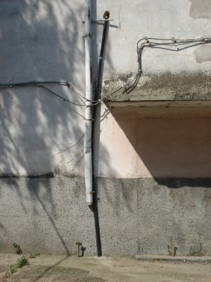

на външната тръба за вода, която е по външна стена на сграда, снимката не мога да кача, незнайно защо, да не би да има огр.за размера на файла?

Първо качи снимки, а тогава вече ще мислим.
ebahti - майстор
Кво толко има да му мислим...може,ако от 3 страни само обикаляш тръбата -турни прес 2,3 реда анкери с които да го фанеш у стената.После му удри 1 циментова шпакловка (с мрежичка по добре) и си на джанката :wink:

От тая полужива водосточна тръба там ли изтича водата? Иначе куфара бих го направил от фибран.
lov - майстор
Аз бих взел кабелен канал от най големите размери. На тръбата ще надяна изолация и после останалото място ще запълня с монтажна пяна. Но това е ако не се огрява директно от слънцето иначе канала ще се разпадне.
Или другия вариант който май е по удачен в предвид че тръбата се намира на ниво то на тротоара и може да пострада конструкцията. Метална кутия от ламарина или сцепена по дължина на две тръба. И пак стандартна изолация за тръби. Като на металната ще пробия няколко отвора така че останалото пространство да запълня пак с монтажна пяна.
