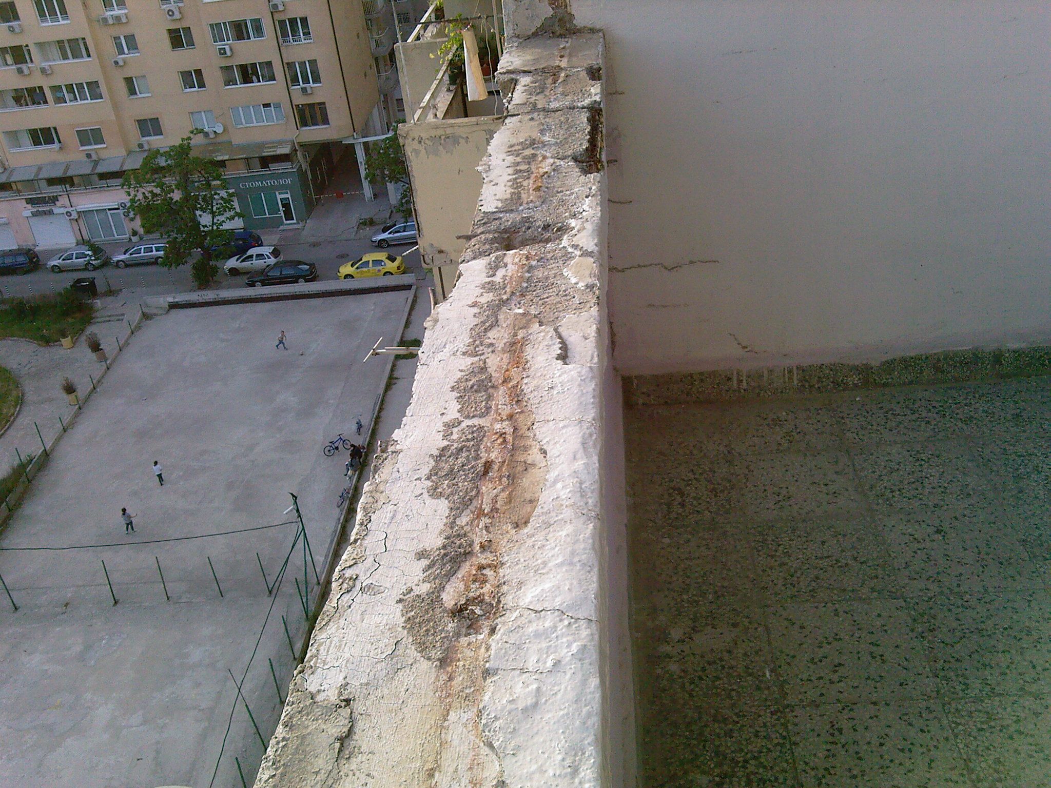

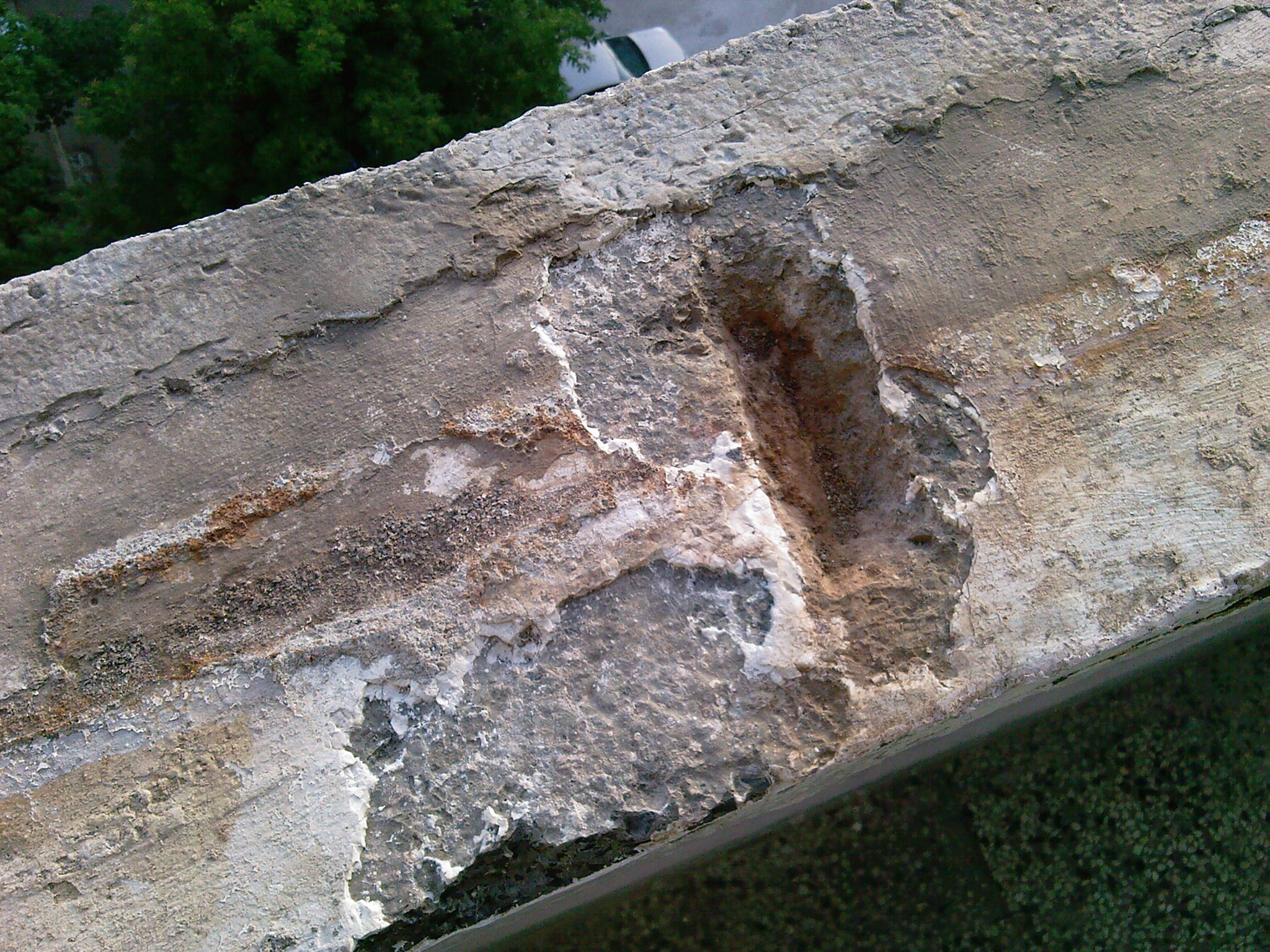

това е снимка на шапката на парапета. Самия парапет е лят бетон и завършва с излята армирана мозайка, като в последствие е подмазана с нещо бяло, което не мога да кажа какво е. Дано разберете от снимките. Твърдо е,не еластично и има структурата на камък. Ще поставям шапка от гранит с водобрани , но е криво и трябва преди това да се изравни. Десния край е с 2 см. по- нисък. Как може да се нивелира според вас? Да се отлее нова шапка или? Очаквам предложения.Благодаря!

Това бялото трябва да го махнеш,а ако не може го начукай хубаво с острото на теслата.Трябва да имаш нивел,скоби/стяги/ и две дъски.Слагаш дъските от двете страни на парапета и ги хващаш със скобите ,нивелираш ги и там където трябва да се пълни слагаш циментово лепило и заравняваш.
koleto84 - специалист
VLADO66 ти е написал,но ако нямаш стяги(скоби)от вътре може и
с разпонка към стената а скобите да си направиш от арматура-Ф8 примерно.

А това бялото какво е? Първо си помислих,че е гипс, но не е. Нито попива влага,нито е ронливо. Мислех си за вариант с газобетон петица. Какво мислите за това? Мислех и за идеята с подмазване с текарол, но някъде бях чел, че не бива да се подмазва с такава голяма дебелина. Освен с готова замазка?

Газобетон [-X,щом разликата ти е само 2см.пълни с лепило.И да се напука малко-няма страшно.

Никой ли не знае какво е бялото?
LazarGanev - "Велик майстор"
Е то едно време нямаше кой знае какъв избор на материали, особено пък с бял цвят. Гипс няма как да е - най-вероятно е мазилка от бял цимент с каменно брашно. Може да има и лепило С200 вътре

И задължително ли е да го махам? Ако сложа бетон контакт дали няма да хване върху него. Здраво е залепнало, опитах ама не става.
Не смятам, че е задължително щом е здраво, ама го начукай добре
jekasus - майстор
Махай бялото от бетона, гледам по снимките долу в двора деца играят и не евтини коли стоят.
