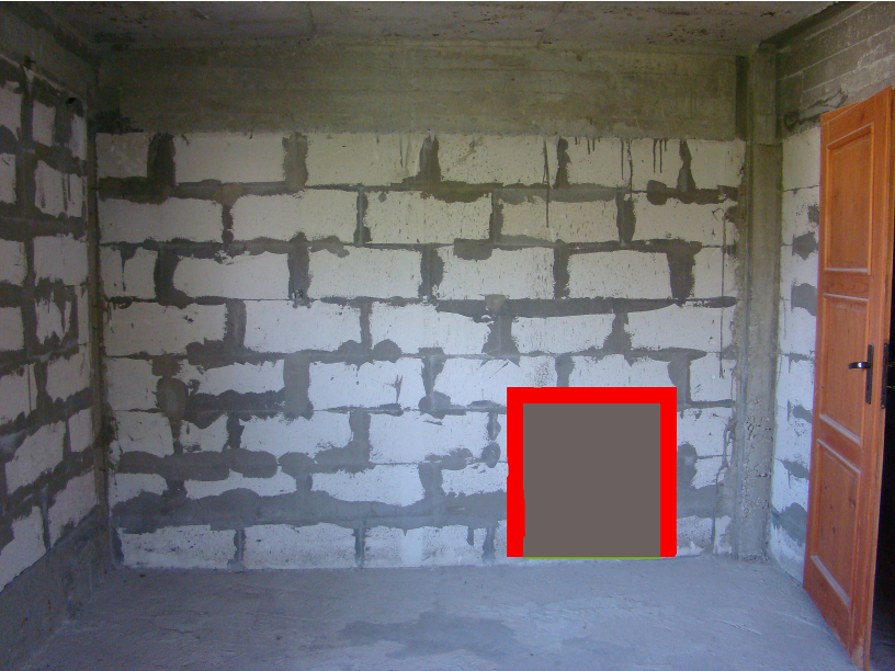

Преди време писах за съвет тук, но бащата каза "само през трупа ми" и нищо не стана. Баща ми си е добре, слава богу но вече не може да се търпи. Затова искам пак да ви помоля за съвет. Казаха ми че ще трябва да сложа щурц над печката. Вижте снимката на стената от грубия строеж. Върху нея съм нарисувал къде ще дойде печката в сиво, а с червено са кухлите които искам да сложа около нея. Общият отвор ще е максимум 60см на ширина. Най-късия щурц който намерих е 100см и ще трябва да го вкопая по 20см от двете страни. Според вас нужно ли е това изобщо? Стената е дебела 13-14см, а не както преди мислех 25см (пробих един отвор 20х20см с надеждата топлината да влиза и в тази стая но нямаше ефект). Градена е от итонг, както се вижда. Последните 40см под тавана са трегер или както там се казва.

В момента в спалнята вечер е 27 градуса и не се спи а в съседната стая е 13 и не става за ползване. Ще се радвам на съвет, акъл, всичко което може да помогне.

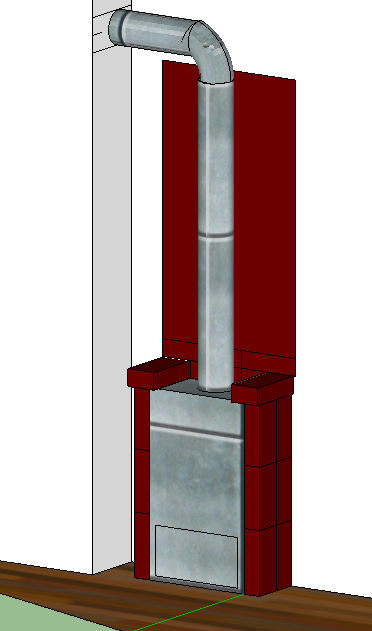

Ето как искам да изглежда. Само че модела е правен при дебелина на стената 25 см и затова печката се пада малко навътре откъм лицето.
chapara - майстор
При тази дебелина на зида взимай триона и режи смело. После от двете страни вкопай по един винкел 40/40 за щтурц и си готов :wink:
