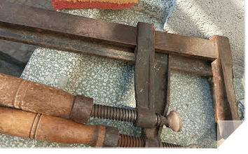

Винтова F-стяга не стягала... Някой май се ew@wa.
Ако е за два пъти в годината почти всички вършат работа, ако е за два пъти на ден ще осъзнаеш, че читавите стеги са много малко. Повечето само се огъват, но не стягат, бързо сдават багажа или имат нужда от ремонт.
Аз така и не разбрах за каква стяга става дума.
Извинявам се, че не качих снимки. За този модел става въпрос.Изображение
На подобни стеги най-често първо превъртат дръжките и е нужно да се разпробият и да им се сложи щифт/нит/винт/, същото може да се направи, ако се охлаби долната челюст. Обикновено шините са им меки и подават при стягането и винтовете не вървят леко, но там няма лек. Трябва да пробваш качествени стеги да усетиш разликата.

Съмнявам се да са чугун.Десетки пъти съм ги коригирал с чука.
Досега да се бяха пръснали.
nikolson - майстор
На здрава стяга не и трябва серетизация (зъбчета), за да държи. Колкото по-здраво е навита, толкова по-здраво "заклинва". Освобождаването става с чук.
