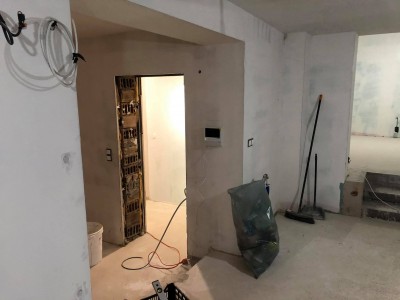

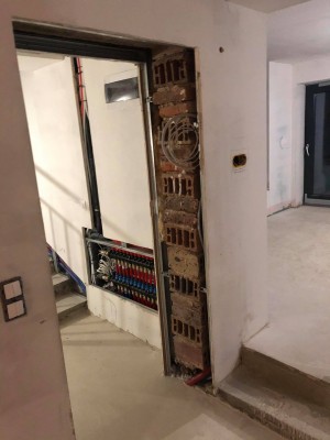

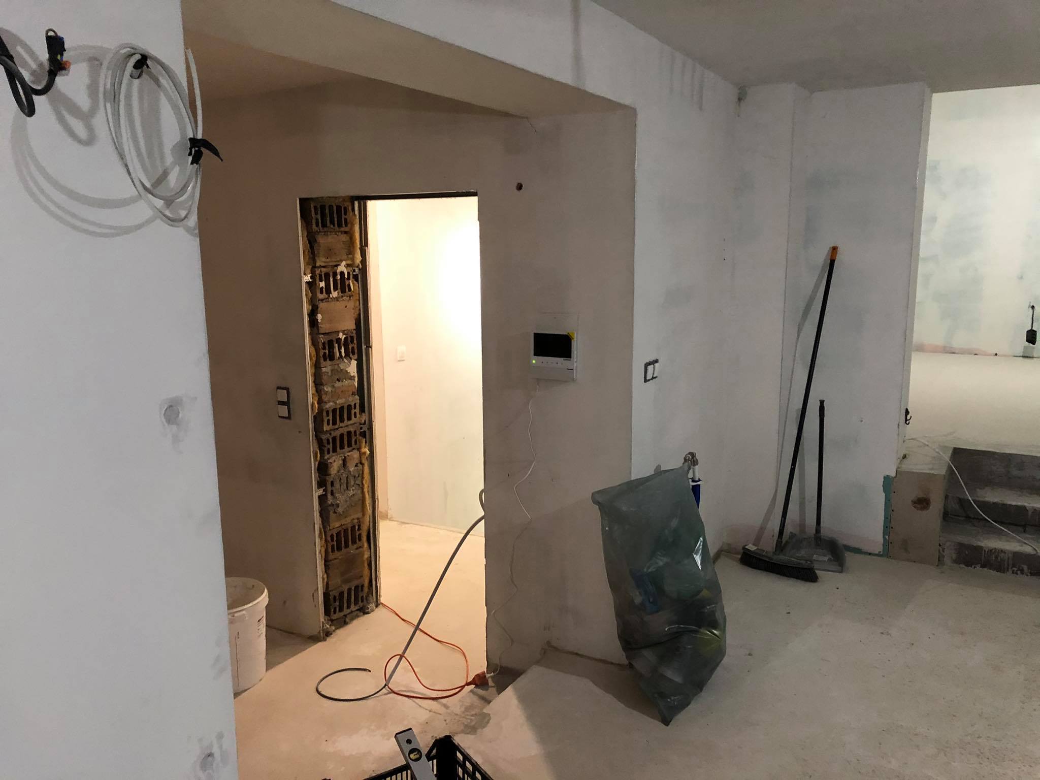

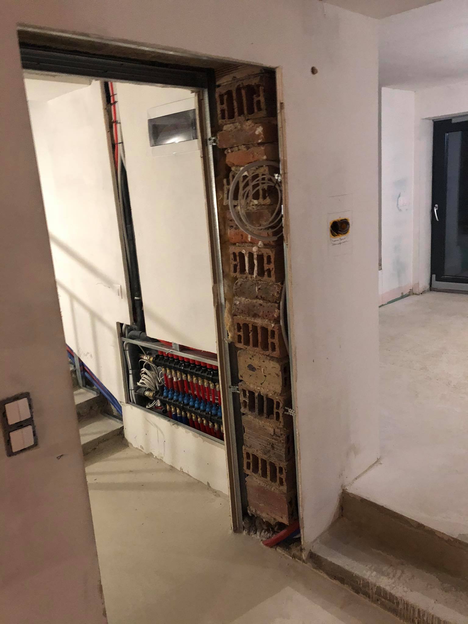

Не мисля, че е правилно да има врата там. Като чуя за врата върху стълби и ме заболяват ребрата... Ако е само да не ти бяга топлият въздух докато отваряш към стаята, и завеса върши работа. Тежка, колкото може по-плътно до стените, ама не е фатално и да не е, щом коридорът не се отоплява. Поне може да опиташ - релсата се монтира за минути, кукички на някое вълнено одеяло за проба, а ако не ти хареса, пак за минути разваляш и нищо не си личи.
Продължавам да си блъскам главата с довършителните работа по моята къща- повечето ги реших успешно досега, но една стена, на която ще се монтира врата ми се 'опря'.
Ситуацията е следна- вътрешна стена от тухли-четворки, при която предишния собственик се е престарал и я е изолирал с вата двустранно + двоен картон. Стената е цифром и словом 44.5см дебела. Никакъв шанс да монтирам стандартно каса с врата (до 30см са предлаганите на пазара интериорни врати). Гледах разни декорации и чупки за стесняване около отвора, но бих се радвал да дадете предложения. Ето и две снимки:
