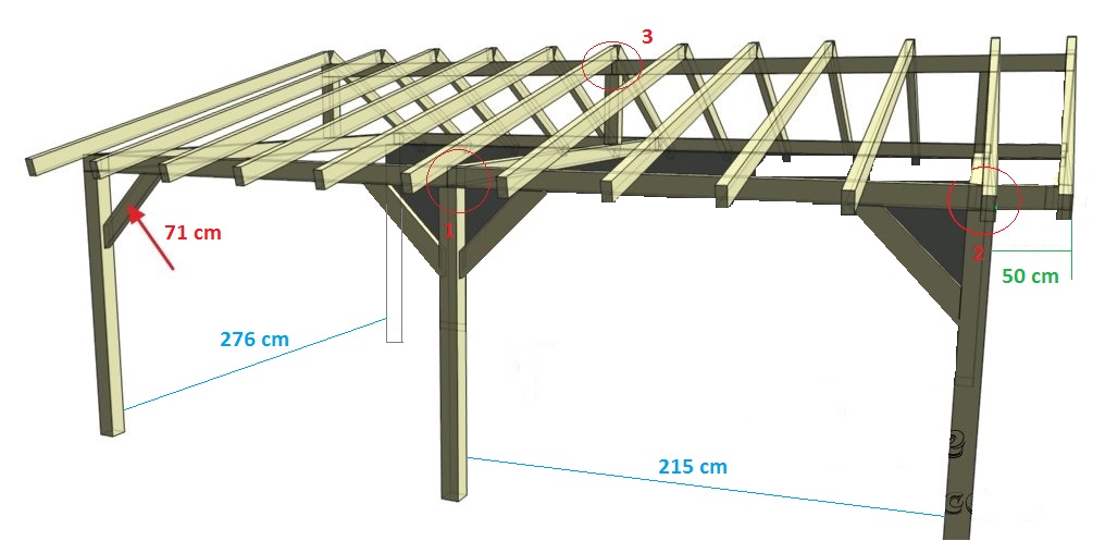

планирам да направя навес като този на снимката. Греди за колоните 12/12. Хоризонтални греди 12/14. Ребра 6/12 (11 бр. на 50см разстояние едно от друго). Парчета под 45 градуса между колоната и хоризонталната греда съм предвидил да са с дължина 71 см. Отгоре смятам да накова дъски с 2,5 см дебелина и върху тях битумни керемиди. Но имам няколко питанки.
1. Как да направя сглобките оградени с кръг (1,2 и3). Ако може по нагледен чертеж. С какво да захвана гредите една за друга?
2. За парчетата под 45 градуса между колоната и хоризонталната греда има ли някаво правило каква дължина да са? 71 см. добре ли е? 6/12 или 12/12 трябва да бъдат?

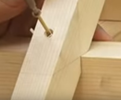

3. Захващането на ребрата смятам да го направя както е показано на втората снимка с винтове 6х200. Удачен ли е този вариант? Ако да, трябва ли предварително да разпробия например с ф4 или направо да навивам. Има ли опасност да се сцепи реброто или гредата?

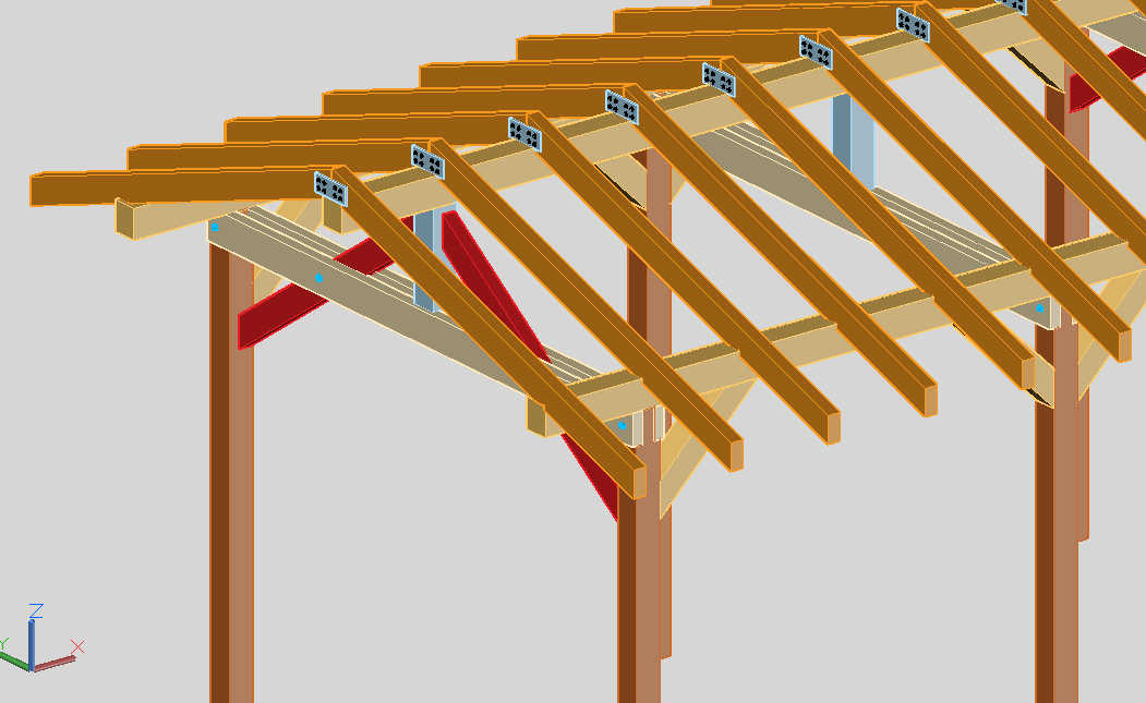

Руди - майстор
По-просто щеше да е да направиш навеса едноскатен,
не е много голям. Билото създава допълнителни детайли,
допълнителна столица, снаждане на ребрата над нея...
Трябва да помислиш и за укрепване в напречна посока,
например тия червените диагонали по-долу:

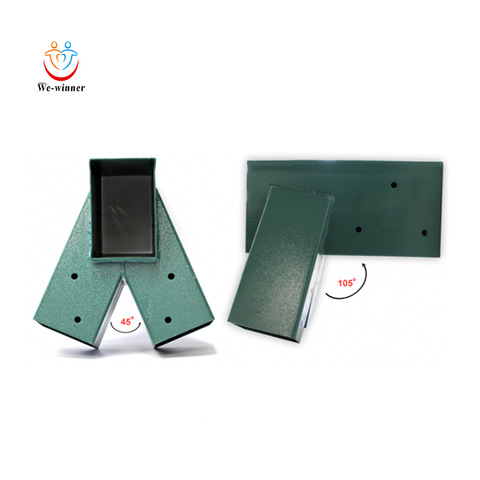

Здравейте, извинявайте, че ще изпозлвам темата, но незнам къде да попитам. Дали знаете как се казва тази А скоба на български и въобще в България продава ли се? Прилагам снимка.

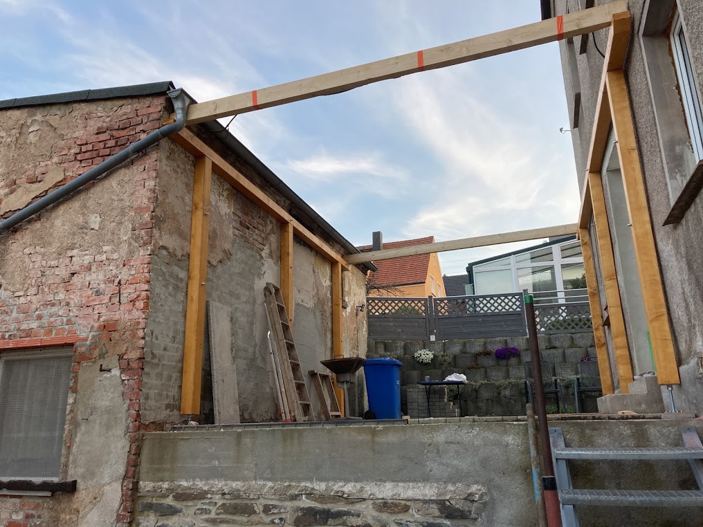

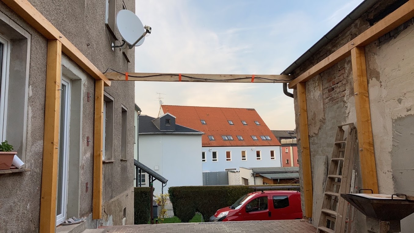

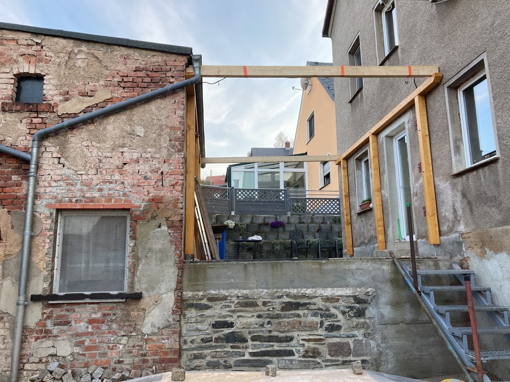

Да използвам и аз тази тема. Започнах да правя навес между две сгради с размери 5,40 на 4 метра и височина около 2,60-2,80 метра. Предвиждам 3% наклон на ската (не по-голям), тъй като евентуално след време покрива на навеса ще стане тераса за горният етаж. Отвесните греди съм положил на основи 60-70 см в които са бетонирани регулируеми по височина стъпки. Гредите са 12х12 см, а ребрата са 8х16 см -4 метра дълги. Отвесните греди съм подсигурил с по две шпилки 12мм залепени в зида, а хоризонталните (5,40 м) с по 5 шпилки също 12мм. Ребрата ще монтирам през 60 см, а върху тях ще слагам 18мм ОСБ с нут и перо, което ще бъде изолирано срещу атмосферните условия с "течно фолио". Размера на ребрата (16см) ще бъде запълнен с каменна вата, която отдолу ще бъде затворена с ламперия. Стените на сградите ще бъдат направени с различен по-дебелина стиропор, армиран с мрежа поради качеството на старите зидове и мазилки на сградите.
Ако някой има някаква идея за нещо което аз пропускам ще съм много благодарен да сподели, за което благодаря предварително.
