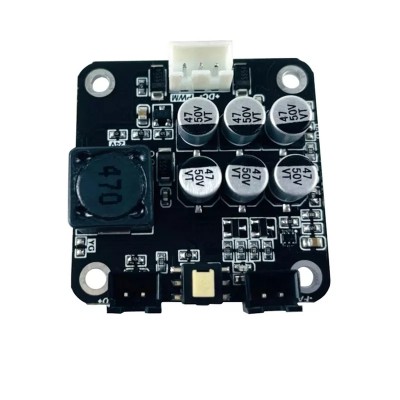

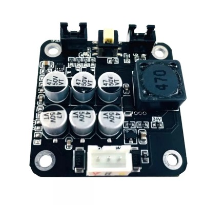

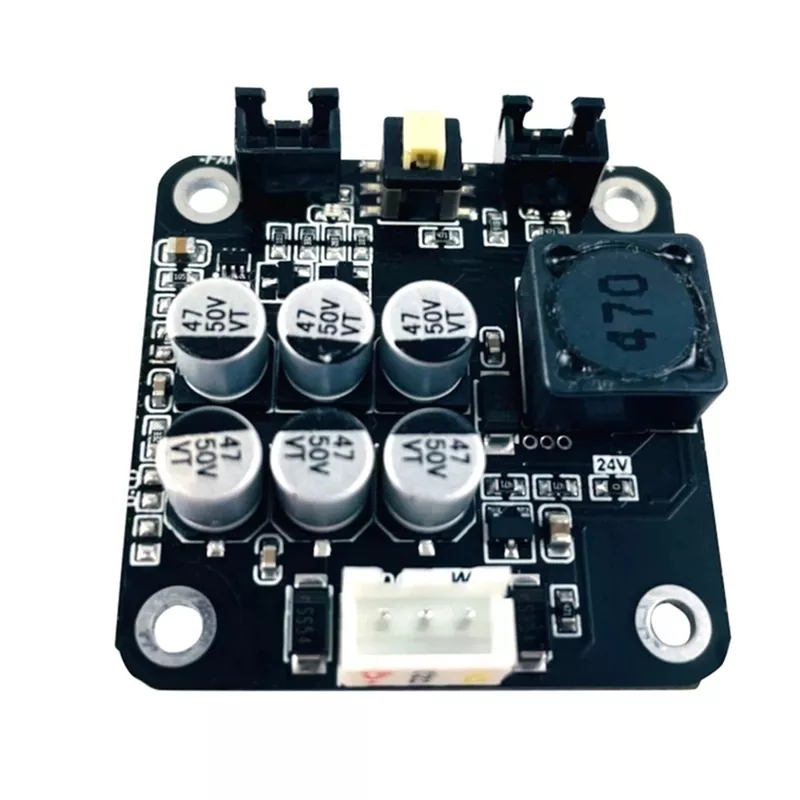

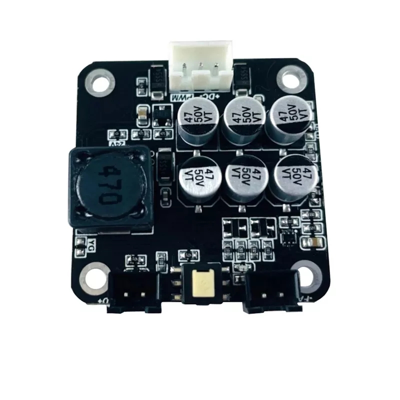

За съжаление след обиколки из няколко сервиза, не можаха да ремонтират въпросния драйвер. В единия сервис казаха, че е защИтен диод и без него може да сработи. Свързах си схемата, прекръстих се с юмруците, включих захранването и...вентилаторите завъртяха, индикаторите светнаха, но лазера светна на пълна мощност, а не трябва да свети докато не се зададе команда, така, че няма оправия. Може би не е изгорял само диода, а и още нещо. Насочил съм се към смяна с друг драйвер. Този дали ще стане?
