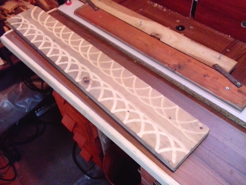

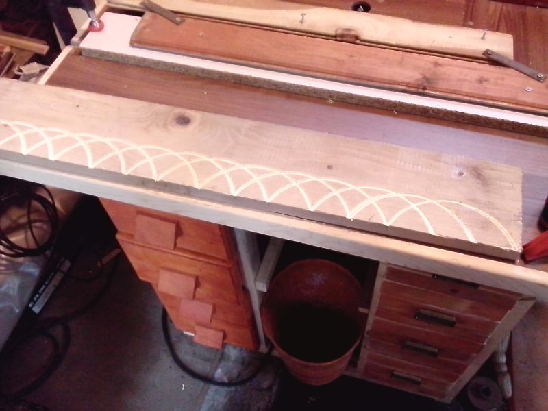

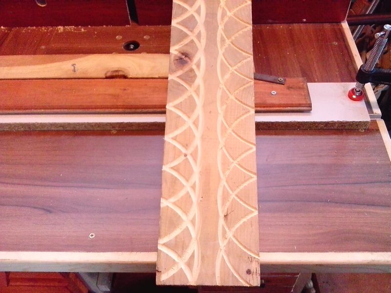

Здравейте майстори, калфи и чираци. Ето какво приспособление си пригодих и какъв резултат излезе. Ето и снимки. На големите майстори фрезата е монтирана отгоре на станок, а моята е отдолу. С малко повече практика ще свикна с точните размери.
