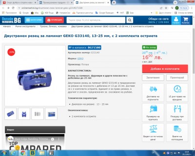

pgt - специалист
Ето това е инструмента за ръчно изрязване на кантове. Има го на различни фирми с различни цени.
ПП: Тази цена на снимката може да не е много актуална, че е свалена гледах Февруари месец.
