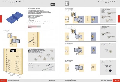

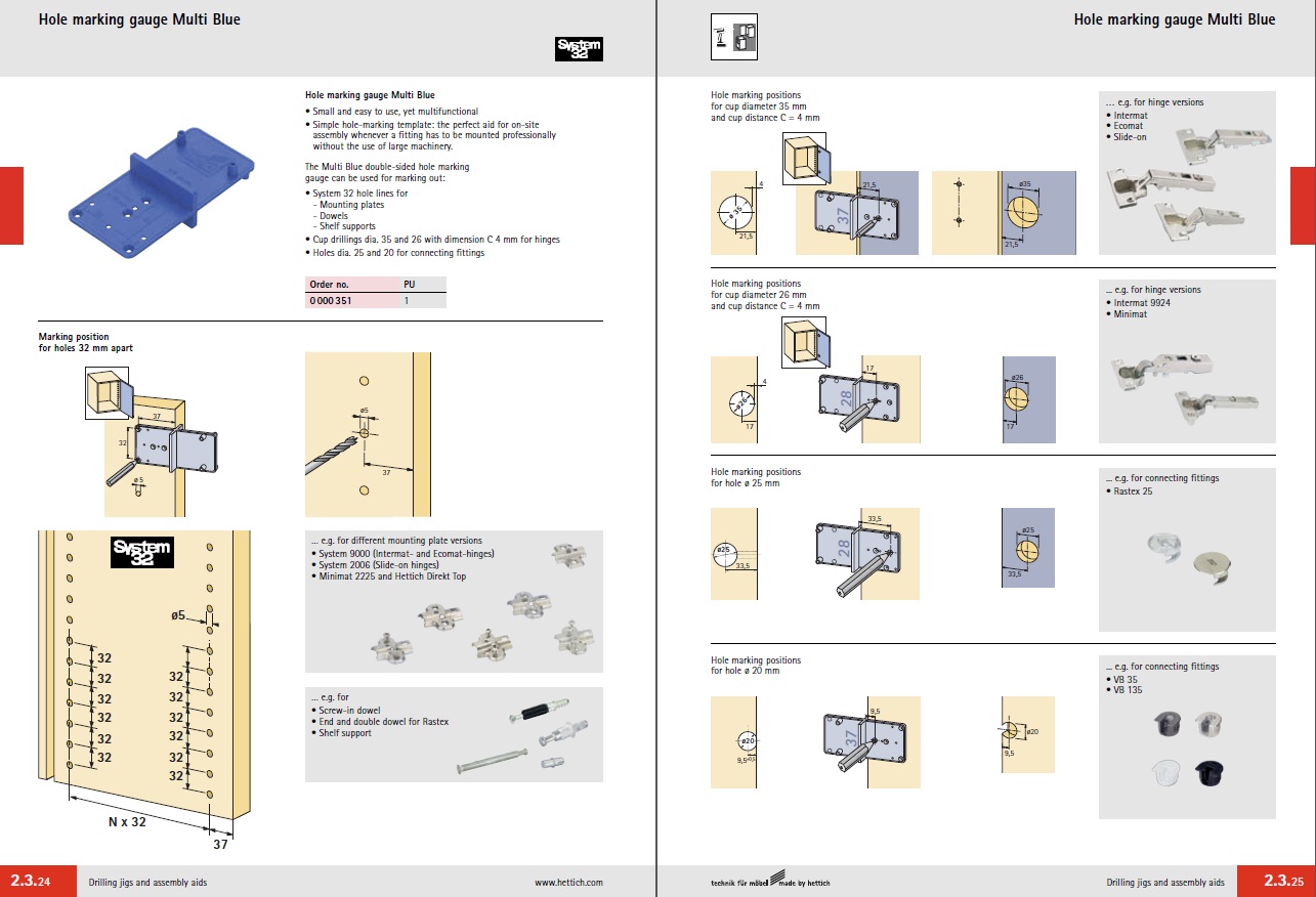

Между другото, свърших ти работата. Мжеш ад го търсиш в Бургас освен в Салекс също и в Киров, трябва да го имат. Ето какво търсиш:
Hole marking gauge Multi Blue
Ако имаш проблем звънни тук, много са любезни, ще ти свършат работа:

Комбинация от "диблачката" (ръчното приспособление за дибли), евтиното синьо шаблонче, малък прав ъгъл и молив и за хоби си става много добре да се пробиват отвори за минификс.

Нещо такова https://bashmaistora.bg/%D1%88%D0%B0%D0 ... 44075.html много удобно и полезно приспособление :wink: ! :partyman:
elby - специалист
Хм, само с шаблончето дали ще стане за 6 детайла ? Че не ми се дават още 35 лв за за 12 дупки.
Четох, че с коркова тапа за ограничител също става добре.
Трябва да направя малко покъщнина, този път няма как да мина без минификсове.

Трябва ти това -ползва се и за растекс и за евосглобка https://salex.bg/shablon-za-rastex-8mm- ... ich-23480/ и една диблачка на волфкрафт и си готов. Това от линка май няма възможност за нагласяне на отвора за металната шпилка и за дебел кант, примерно ще стане грозно. Но може и да греша.
Към това, за което съм дал връзка има и видео: www.youtube.com/watch?v=iztJL9keJ7c&t=3s
За въпросния шаблон има в мрежата и безплатни файлове за 3д принтер, но аз продължавам да се чудя :?
Пък за това от Салекса - 100 лв. за едно пластмасово ъгълче... май да търся фрезист по заводите.
