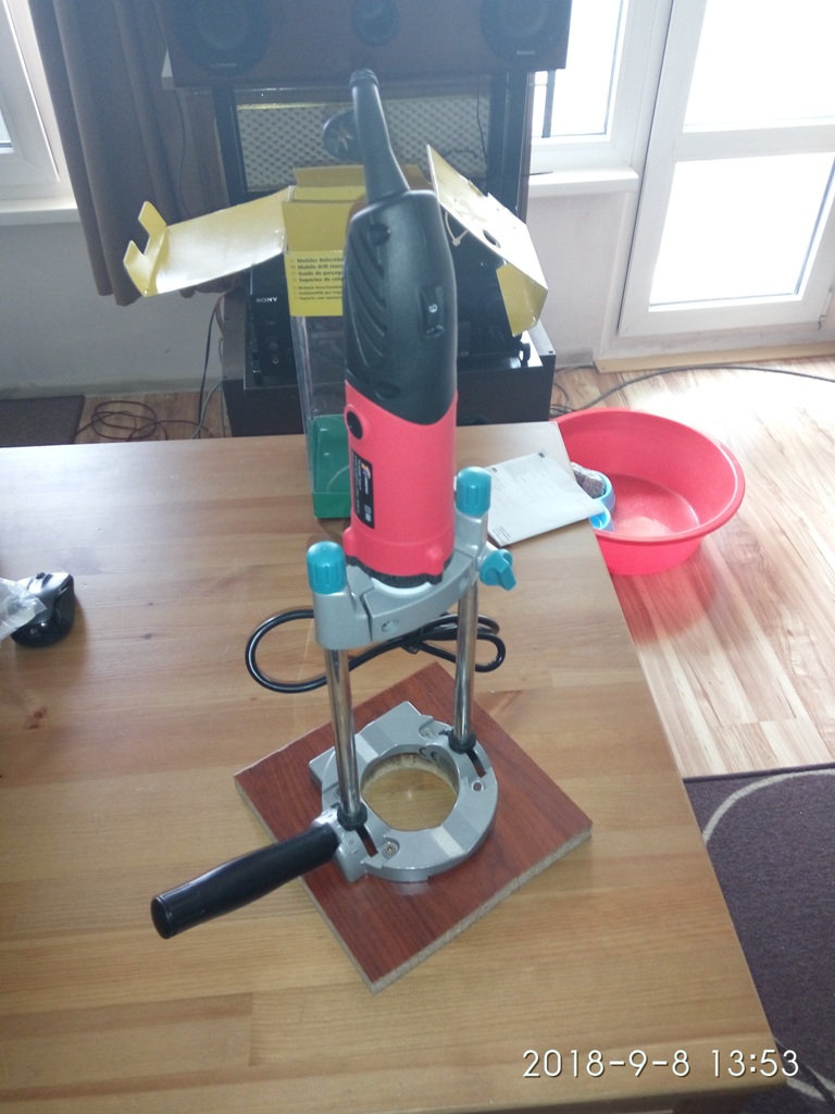

Здравейте, нали форумът е "Направи си сам", опитах се да си направя оберфреза за дребни неща. Има още какво да се желае и усъвършенства, но ще я направя.
Поради 18 мм ПЦЧ, фрезера ако не може да "потъне" по-надолу, какъв удължителен преходник да използвам?

Никакъв удължител не ти трябва при тоя ход на водачите. Пък и не става ясно от снимката нито каква ти е цангата или е с патронник? :?
За Белев - на упътването нищо не пише за максимален размер на фрезера. Ще ти го снимам утре вечер.
Цангата на удължителят няма нищо общо с макитската. Кви са тия фрезери с 10 мм опашка, такова животно не съм виждал.

Офф моя грешка! 12мм разбира се е фрезера, а аз зяпам и пазарувам глупости!
ZEDYCUS - майстор
Има 3/8 дето горе долу прави 10 мм и отгоре. Имам такава цанга, дойде с машината ма си седи.
EDI - майстор
Има и 10 мм, но не са разпространени и повечето са за метал.

Правил съм отвори с Дремел, който си дойде с пергел и фрезер за очертаване и рязане, но е само до 3,2 мм. Дремелът е 170 вата, ако не греша до 35 000 оборота/минута.
Този правия шлайф/дрелка или там както се води, го купих уж за 500 вата мощност и уж на 35 000 оборота/минута, ама и ако е поне 250 вата, също ще ми върши работа, защото Дремелът ми върши идеална работа, но си има ограничение в диаметъра на фрезерите. Този правия шлайф/дрелка е с диаметър на универсала до 6 мм. Купих си фрезери на 6 мм опашка, ама още не са пристигнали, за да видя колко е дълга опашката и както е така отдолу с ПДЧ дали ще стигне дълбочината. Затова попитах има ли удължители за 6 мм. Като сложа фрезера, може да няма нужда от удължител. Диаметъра на фрезера е стандартна, около 30 мм. А отвора на основата по спомен беше около 70 мм.
