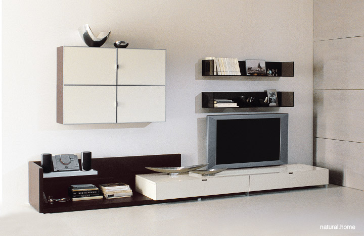

Имам предвид белите шкафове горе и долу. Значи прилича или на фолио или на боя или лак ли кво ли :) Казаха ми че имало някакви такива плоскости, но не съм сигурен какви бяха. Акрилни или акрилатни или квито там. И ако знаете и от къде мога да си купя - супер. Мерси!

Мисля, че са лакирани (боядисани ) МДФ плоскости, но незнам дали се продават готови лакирани или производителя на мебели си ги пръска сам.

Аз смятам че това е ламинирано ПДЧ

Горе е ПДЧ с алуминиев профил обкантено ! Долу - лакиран МДФ , не се продава лакиран !?

Утре ще правя подобен шкаф ако фотото ми бачка ще снимам. Според мене е наи обикновено кантирано ПДЧ.

Горе е кантирано с алуминиеви профили според мен. В Практикер ги има и не са много скъпи , мисля че бяха около 10-12 лв за 2 метра.

Ок, мерси! Значи ще ми направят от ПДЧ или от гол МДФ шкафовете и аз щте си ги боядисам и лакирам. Дано да стане само :)
masteradmin - майстор
ПДЧ-то е каминиран талашит - тои само се кантира не се боядисва или лакира. А колкото до МДФ става добре като се боядиса ама не с четка, а с компресор.
