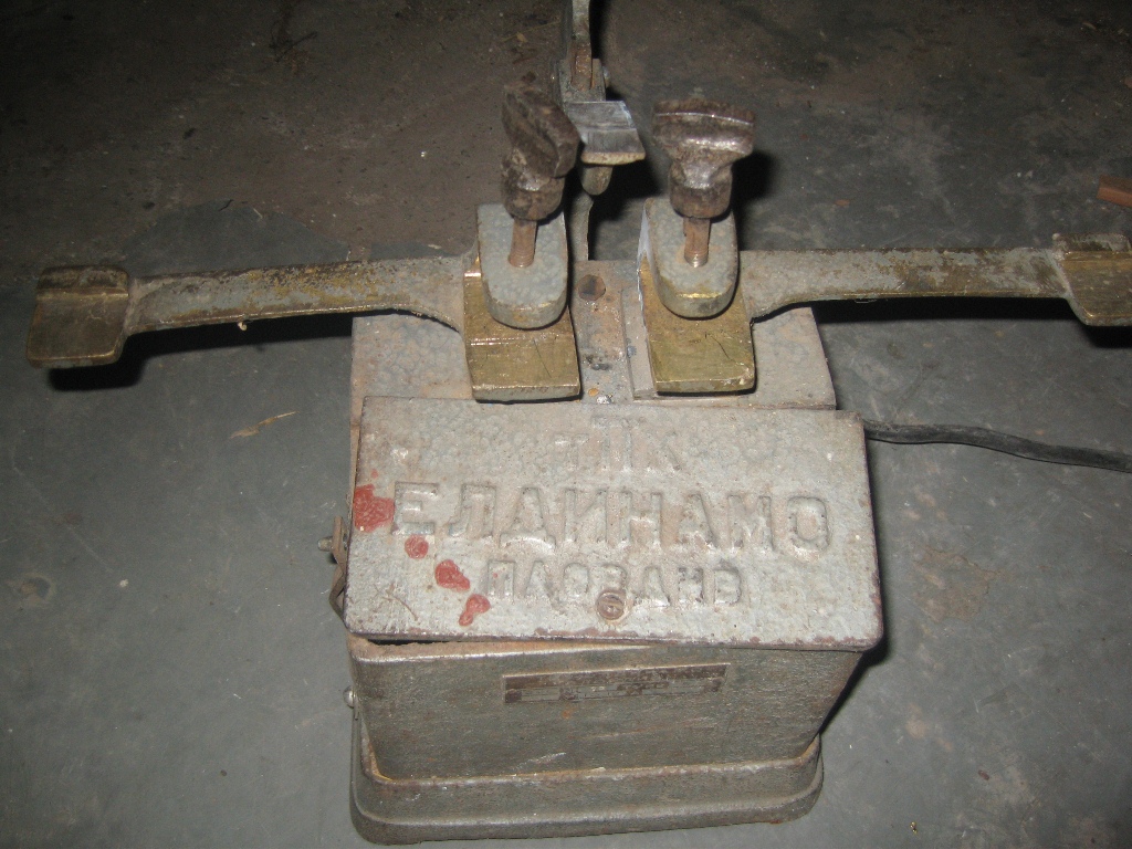

колеги ,ако може някой да ми обясни технологията на лепене на банцигови ленти.мерси предварително. :sad: :?:

точно метода за лепене с лепачка и боракс ме интересува
toiq - специалист
А имаш ли лепачка или да ти разясня и нея???
Двата края на лентата се запилват на шмиргел по около дантим(разбира се ба зъб.). Хващат се на стегите като се застъпват в запилената им част, между тях се поставя медна оластина(колкото е запиленото.) напичаш на импулси и посипваш боракс. напичаш пак и притискаш. Там където е спойката го зачистваш пак на шмиргела. След което е необходимо да отвърнеш мястото (Спиртна лампа и напичаш докато посинее.) Изчакваш да изстине, чепраз, заточване и си готов.

да имам лепачка, даже я пробвах и лепна лентата идеално.

Извинявам се че пиша в темата на колегата, но имам прблеми с лепенето на една лента, заточвам двата края след това поставям лентата на лепачката като застъпвам двата края с 1 см и помежду им слагам медна пластина, напичам на импулси 3 пъти след коет загрявам докато почервенее хвърлям боракс върху червенто и натискам с ръкохватката като оставям да работи и индукцията 6-7 секунди след което спирам апарата като продължавам да натискам още 10 секунди докат изстине. зашмиргелявам от двете страни.Слагам на банцига и се къса точно до заварката. Въпроса ми е къде греша?
ПС Пробвах два пъти едно и също.

След като изстине трябва да я отвърнеш. Най - добре става със спиртна лампа. Прочети горния ми пост.
brad4edat - специалист
Грешип в откаляването на лентата, понеже при залепването, лентата се закалява и се къса до заварката!
Много е важна температурата на откалката!
Ако си откалил и си залепил лентата без шупли в нея, то лентата може да се прегъне почти на 2 няколко пъти без да се скъса!
