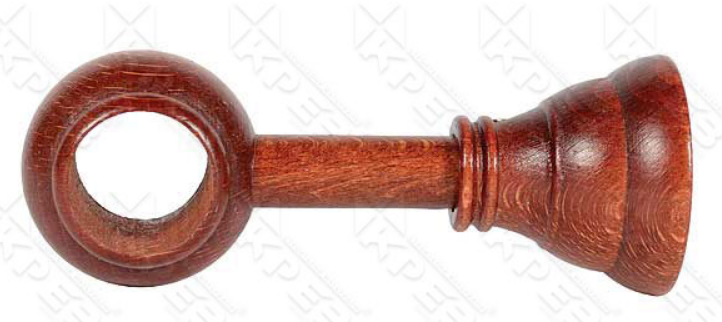

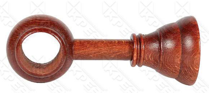

Здравейте!
Моите хора купиха уж немски корниз за пердета, ама май че и при германците са се завъдили калпави технолози. Детайли, подложени на натоварване, са направени от чам и са се изпочупили, Не искам да купувам резервни пак от същите.
Може ли някой да се ангажира да изстругова 3 /(може и 5) фигурни конуса φ 60 mm (може и 55), h - 60mm; от горния край се пробива дупка φ 15 mm така, че да остане дъно - 15 mm.
nikolson - майстор
За това ли става дума?
nikolson написа:
Да, само, където това, което е на снимката и това, което държа в ръцете: "Две големи разлики", както казват в Одеса. (Вашето ‒ от всяка една гледна точка ‒ качествен продукт /и материал и изработка/, а от "Gardinia"… ще спестя епитети).
Ще Ви бъда благодарен за повече информация. Ако Вие ги правите, то ще уточним размери и други подробности.
