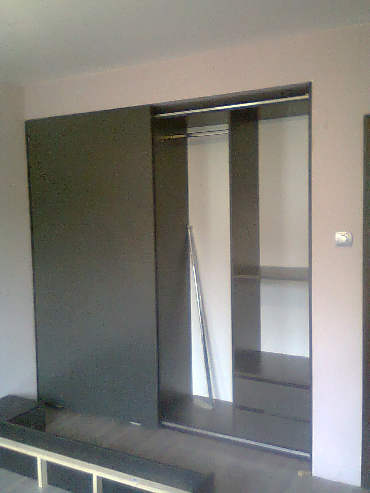

Ето гардироб правен от мен с същия механизъм наложи ми се да смъкна механизмите с близо 1 см. и за да не увисват вртаите е разделен през 50 см. За размера на вратите използвах един каталог но не се получи точно какото беше уписано. Някой знае ли точна формула?

malka_mitka, добре изглежда вграденото :klatsch: . Не мога да ти кажа конкретна формула, но мога да дам колко са високи вратите (2365 мм) при мен и колко е разстоянието между тавана и дъното, където лягат релсите - 2273 мм. При тези размери механизмите на външната врата паснаха идеално. За вътрешната врата се наложи преместване на долните водачи с 5 мм надолу, както писах по горе.
Делян, зеленото е PFLEIDERER, Степно зелено. Ето го на картинка http://www.dimboss.com/home/pgxso-produ ... -u-1863-m- Понеже е по-малка плоскостта тъкмо ми се събраха вратите без остатък :-D
