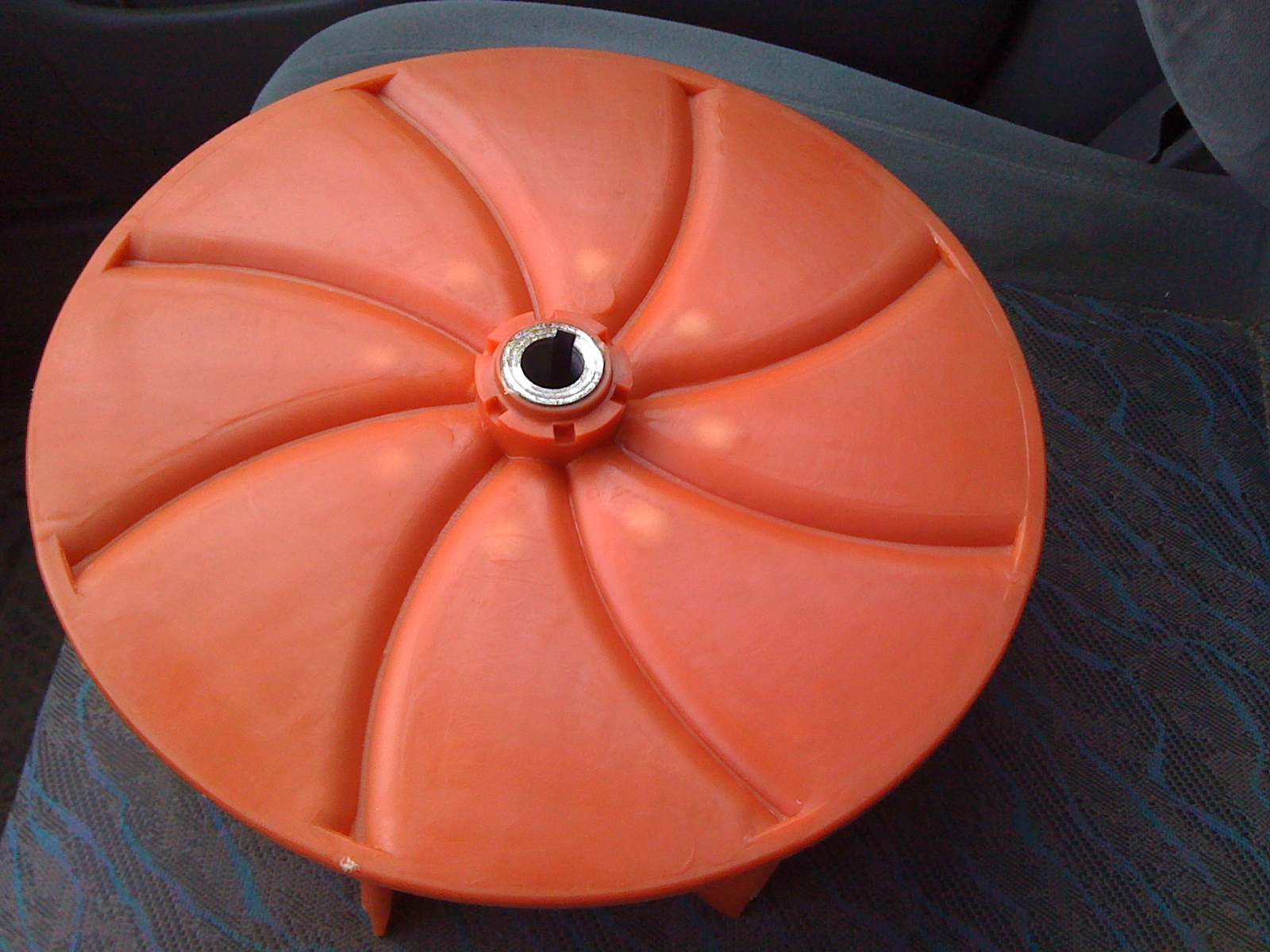

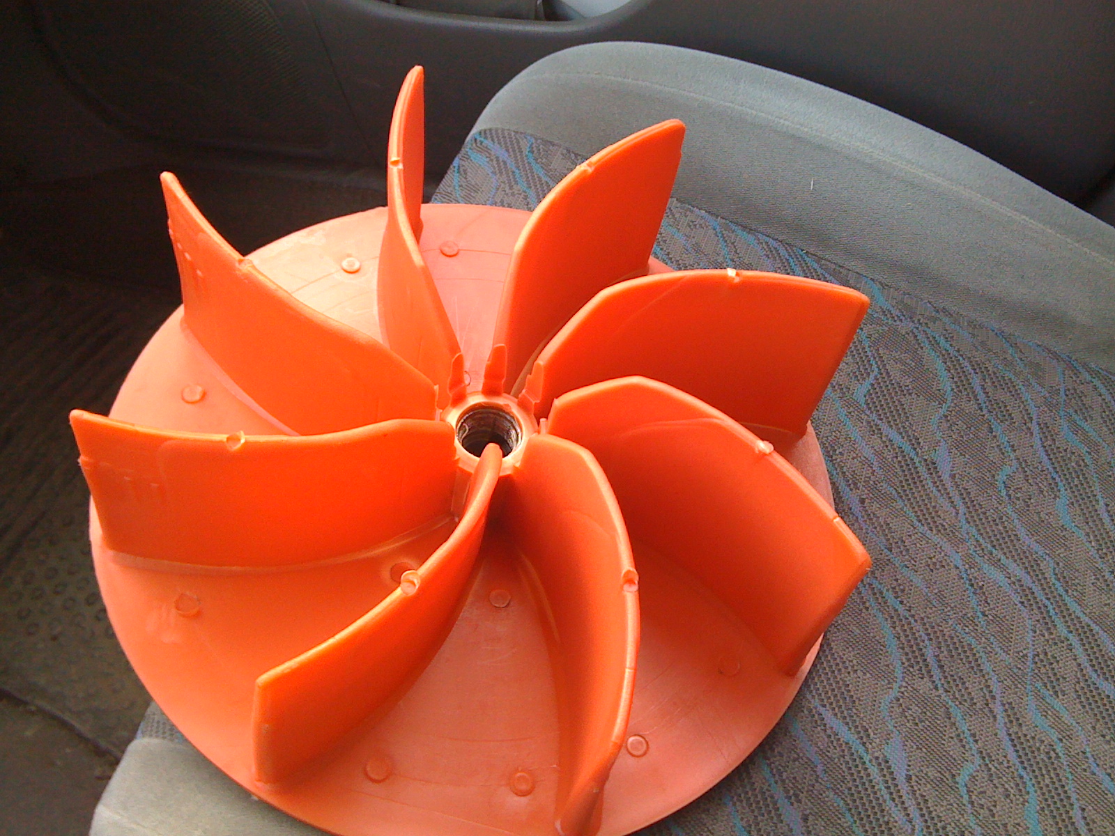

ZEDYCUS
Турбини тип "колело за катеричка" в сайта, който посочих, не се препоръчват. Могат да изместват голям обем въздух и са тихи, но създават слабо засмукване, т.е. не мога да създават достатъчно налягане (положително или отрицателно). А потокът им все пак трябва да може да транспортира материални частици с някаква големина.
Каквото съм видял, прилагано за целите на аспирация на прах и стърготини, са или турбини с радиални лопатки, прави или извити, или турбини, които на английски ги наричат "aerofoil" заради профила. Не знам как им викат на български.
Ето с такава конструкция
Аз затова пуснах тази тема, защото се надявам да споделим опит и ако някой е пробвал дадена конфигурация на живо, да каже какъв е резултатът. Също какви електромотори се ползват, мощности и обороти. За да не изобретяваме велосипеда всеки от нас поотделно за себе си :)

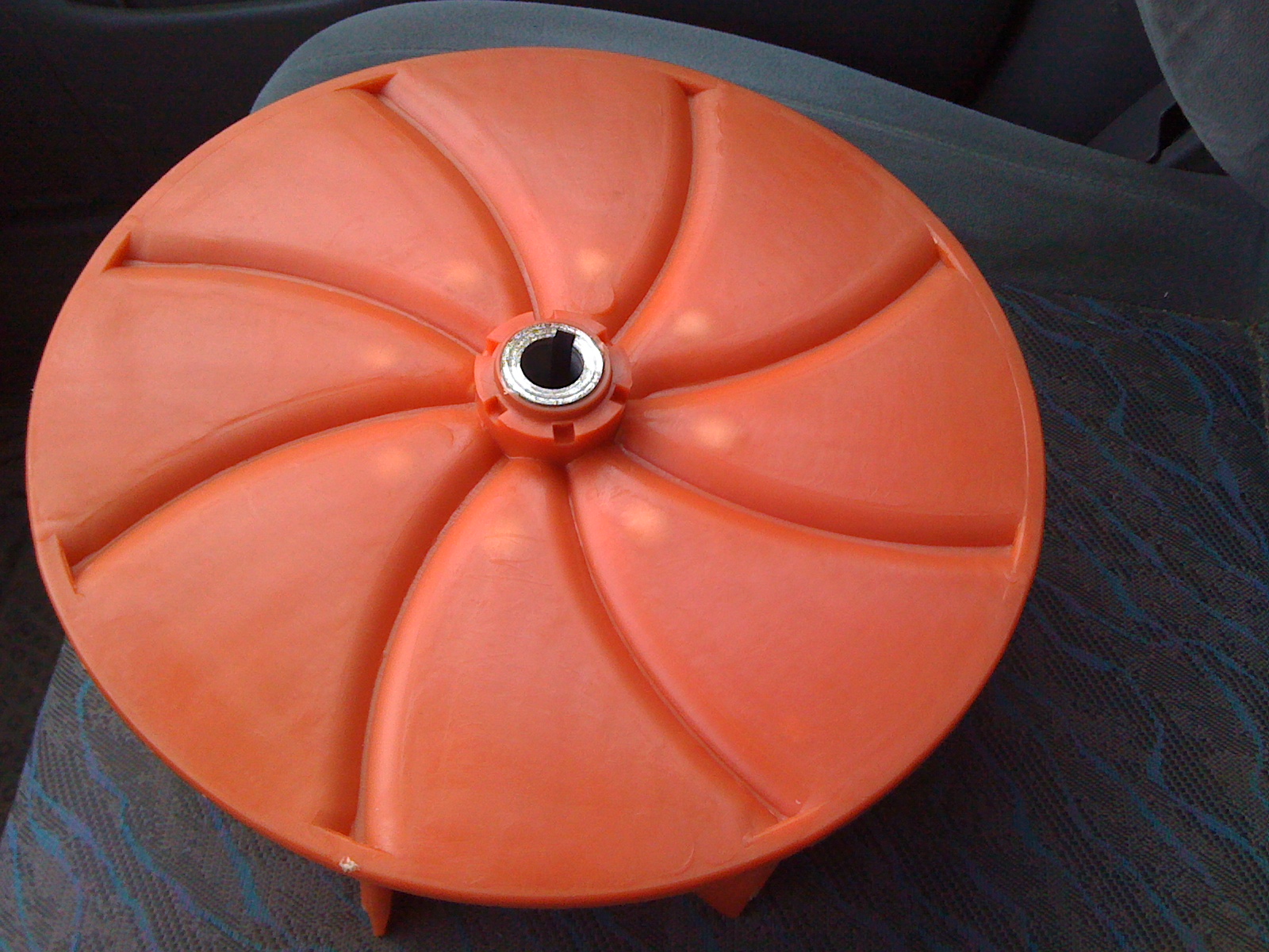

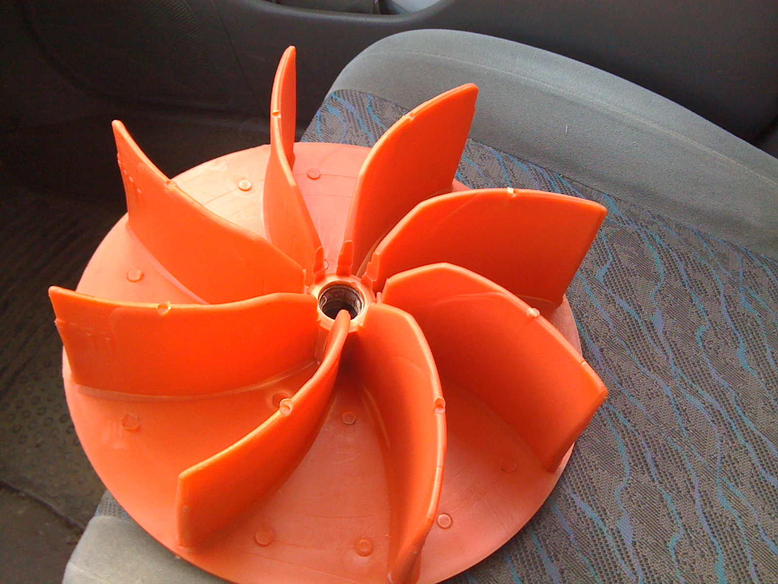

Аз си поръчах перка от една фирма която произвежда аспирации струваше 30лв около 32см диаметър пласмасова доста масивна .от фирмата предложиха направо да си я поръчам с охлюва някъде към 140лв беше, само остава да се монтира електромотора оригинално слагат 1,1 кв 2890 оборота .Аз съм си приготвил мотор 0,75кв от помпа трифазен фланцов.

Да, за такъв тип турбини става въпрос. Тази явно не може да се ползва за преминаване на материал през нея, защото е пластмасова и трябва да е зад сепариращото устройство.
