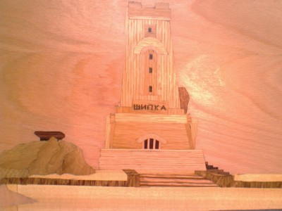

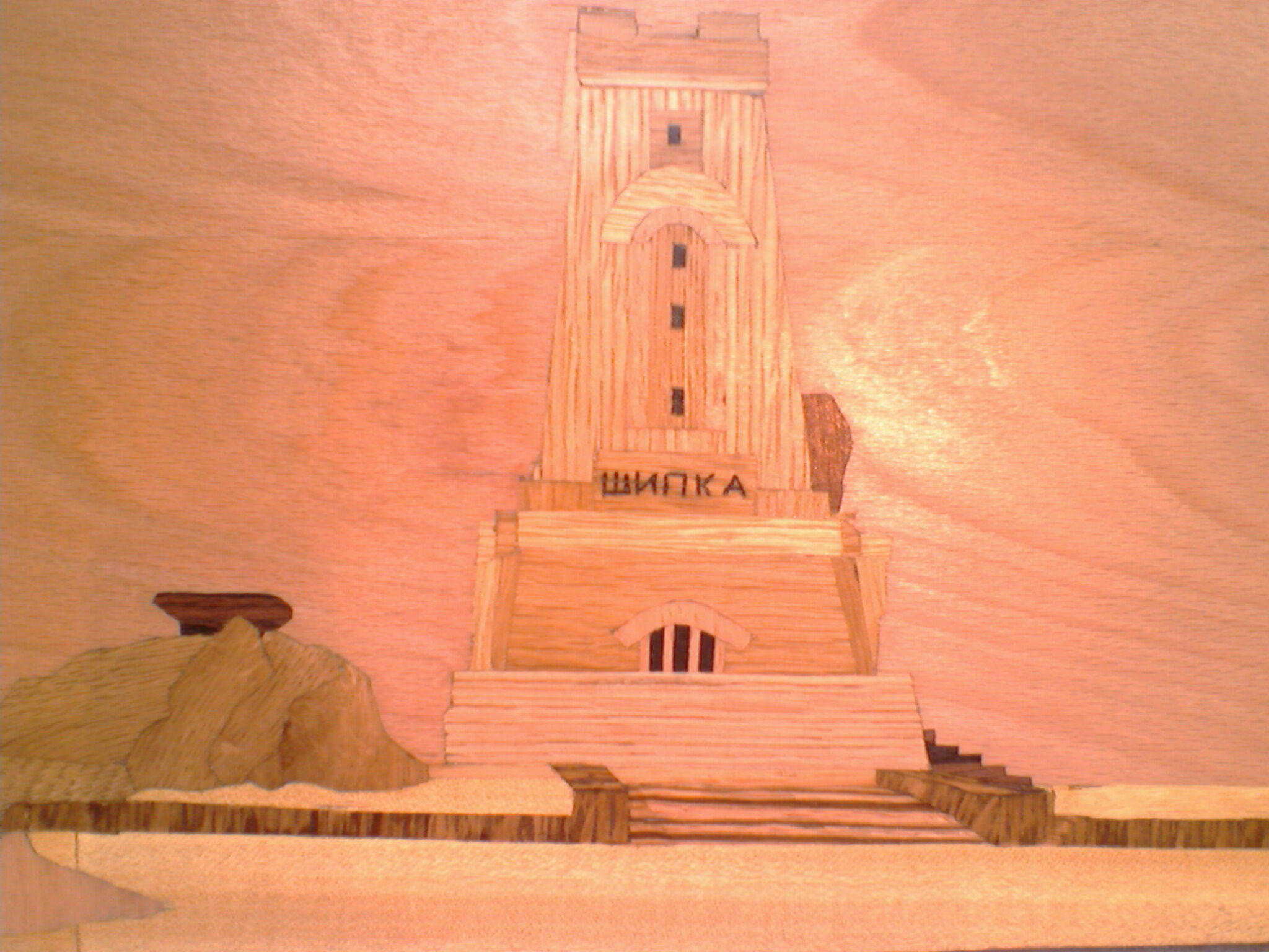

Напоследък не виждам активност във форума и за това качвам нещо ново.Очаквам идеи за тази нова тема "История на Бялгария".Качествени снимки на исторически обекти в България.(Например Царевец,Мадарски конник и т. н.)
