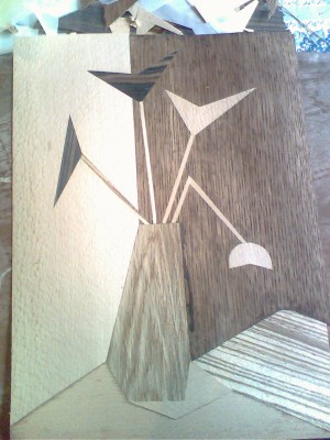

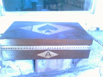

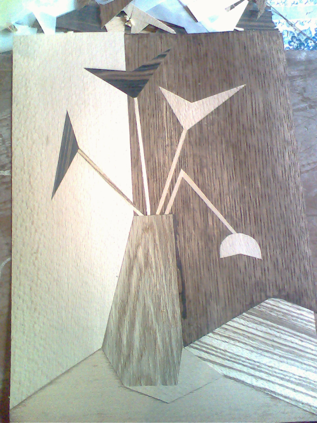

Хора, прегледах два пъти темите и не намерих нищо свързано с интарзията като цяло!?Може би известна връзка има темата за копирния трион, но все пак!?Нека да видим какво ще излезе: ИНТАРЗИЯ!

е кажи какво точно те интересува ... иначе в об6ти линии извязване и лепене на фурнир върху основа по картинка , като като фурнира се лепи хартиено тиксо за да не се цепи ... после в пресата (или с ютията) и готово... евентуално пак с ютията можеш да потъмниш отделни парчефа дурнир за да направиш повече нюанси ...
