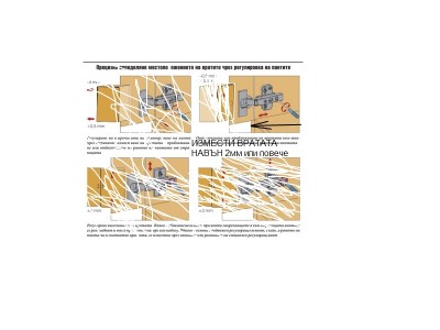

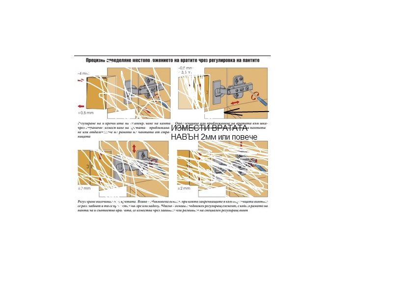

Здравейте. Добра тема, но... интересува ме при захващането на планката на пантата с двата винта към основата на шкафа/не към вратичката/, в какво положение трябва да бъдат регулиращите винтове/и особено този за отдалечаването на челото на вратата от канта/.
Благодаря Ви предварително.
Или по - точно проблема се изразява в това, че силата с която се затварят вратичките е мн. малка и почти недостатъчна, как да поправя грешката????
ZEDYCUS - майстор
Измести вратата като на схемата.
