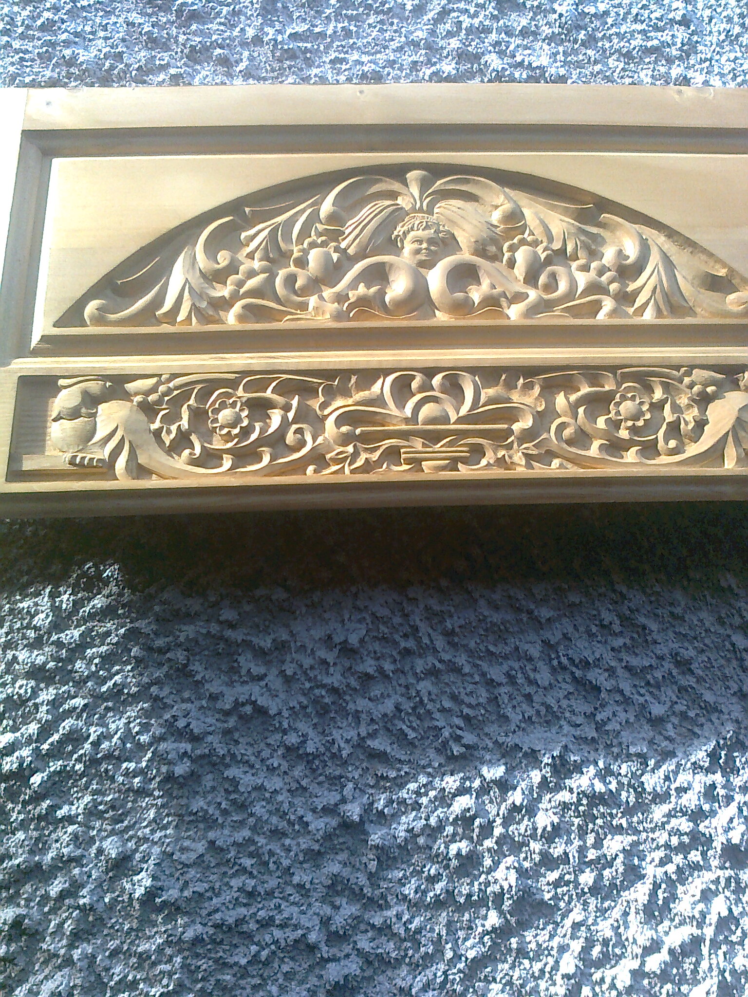

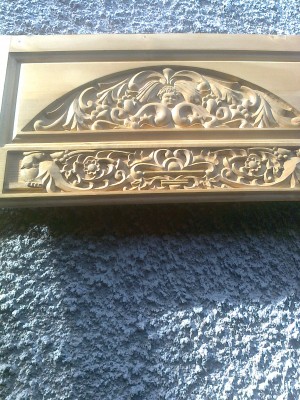

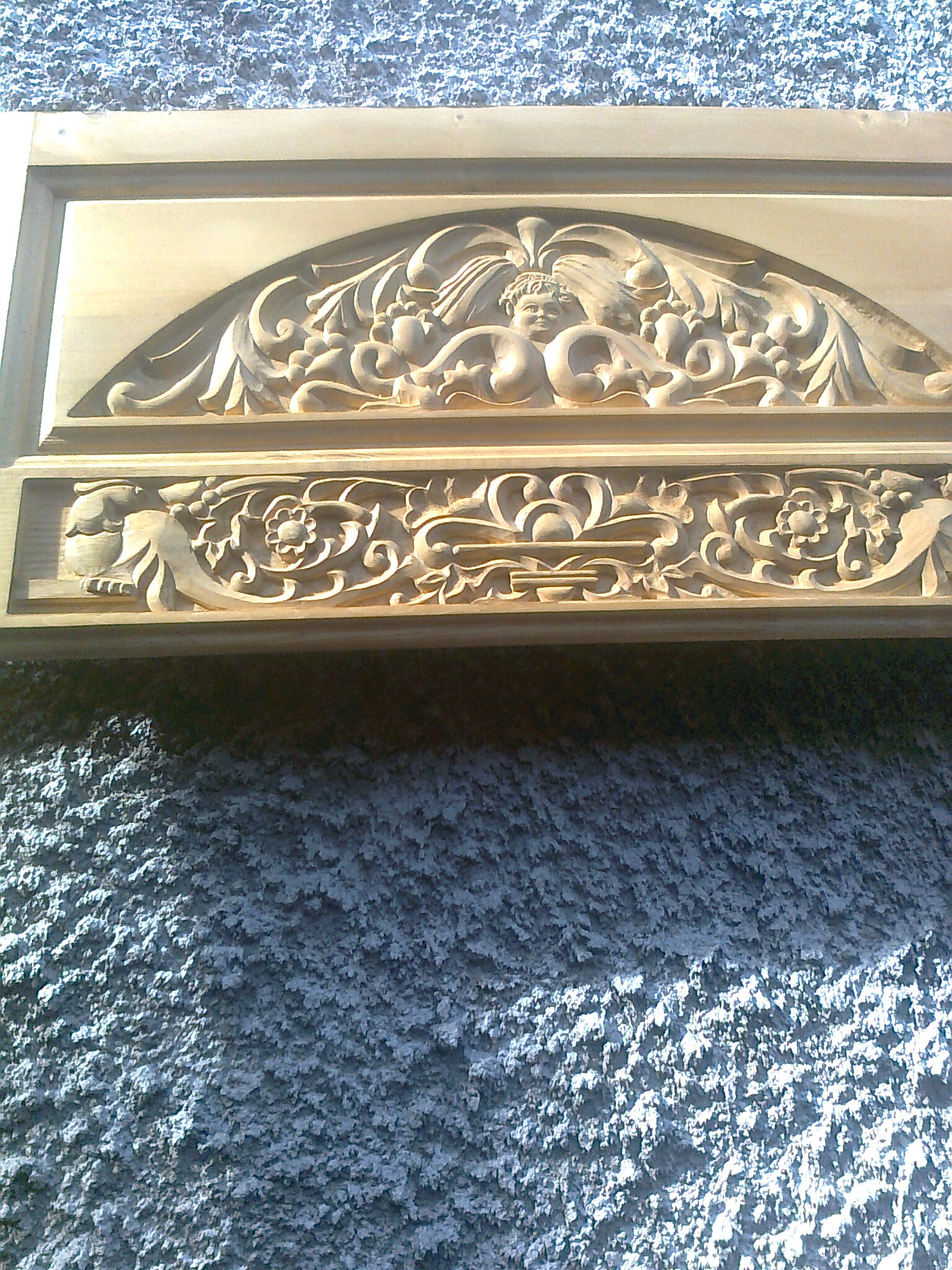

profesionalist_wood - майстор
Ами правил съм резбован таван,проектирането ми изяде нервите.То не беше макети,6 варианта как ще изглежда,отделно за всяко цвете или листа да има поне 10 скицирани варианта,архитектурен план как се вписва с средата,да ги наставиш кое с какво отива и да се придържам към възрожденски стил....и работа с откачени поръчители и накрая да не ти платят нищо....

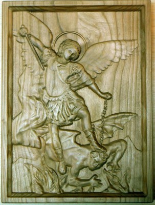

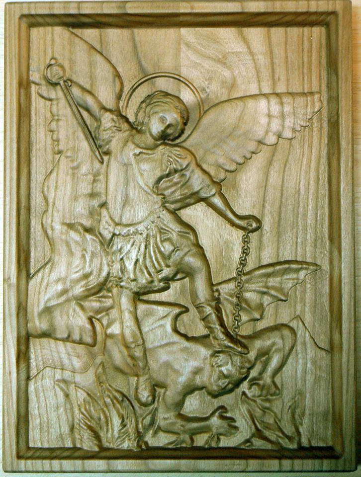

MrMurdjo - майстор
А как наричаш тези, които часове наред се кьорят в монитора за да направят 3D цифровия модел? :)
После е ясно, но пак не за всички.
mavryt4o - майстор
Как се определя ценово работата на цифровата фреза.Имам едни дървени блокчета правоъгални 100/60/250.Искам да изкопам правоъгален отвор в тях та да стане кутия с 15мм стена и отвор за капак.Та ако ми изнася не искам да копам с оберката като луд става въпрос за пет броя но все пак.
MrMurdjo - майстор
3Д модела съм го правил по снимка, около месец и половина. Вещественото изпълнение е на моя рутер, материалът - череша.
alata_69 - специалист
каква е дълбочината и какъв фрезер си ползвал?
а и скоростта ако не е тайна
поздрави
MrMurdjo - майстор
Общата дълбочина на релефа е 13.8 мм, фрезери последователно 6, 3 и 1.2 мм. Груб пас за отнемане на материала с 6 мм, първи фин пас 3 мм с объл връх, стъпка 0.24 мм, втори фин в участъка на лицето с 1.2 мм заоблен връх и стъпка 0.12.
Фините пасове на 1800 - 2000 мм/мин и 1500 по Z, тъй като при тях практически сваля много тънък остатъчен слой.
И въпреки това - 4 и нещо часа чисто машинно време :)
