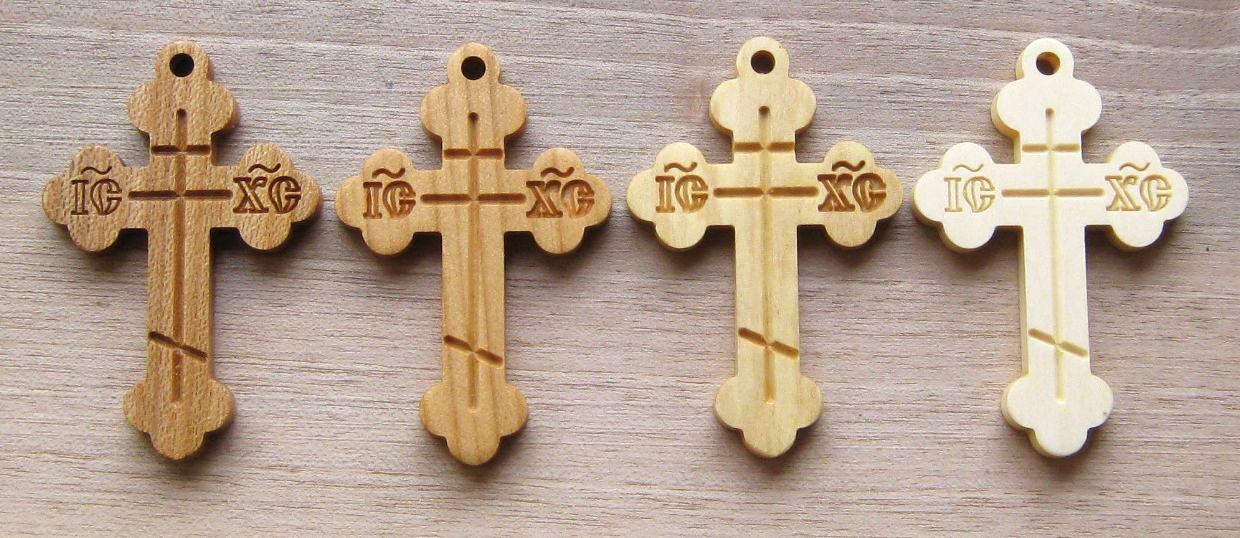

Ехееее, от юли месец не съм писал в моята тема. :) Ма какво да се прави, все време няма.
Правя си една главоблъсканица от известно време насам, та рекох да се допитам и до вас. Нали правя дървени медальончета и кутийки, та и ги лакирам с един гръцки безцветен лак, че и по два пъти. По-точно лакът се води мат-лак. Бе хубав е, ама в последно време много започна да ми дразни на гърлото, особено ако трябва да лакирам по 20бр. наведнъж. След туй пък трябва с разтворител да се измие четката, а и той вони.
Тук някъде преди време някой беше споменал с какво обработва дърворезбите си, но не го намирам. Сетил съм се за акрилен безцветен лак. Ако правилно съм разбрал-не мирише. Как мислите, дали ще е подходящо за нещата, които правя? Ще пусна една снимка да видите за какво иде реч.

на водна основа има доста добри лакове разреждаш с вода миеш с вода мирише на шоколад.....

Пробвал съм безцветен на лакпром кайто е на водна основа като по евтина алтернатива. Имай на предвид че лаковете на водна основа почти не променят цвета на дървото, ако търсиш тоя ефект де. Вариант е да ползваш тиково масло или някакъв друг вид мебелно. Специално на мен тиковото ми мирише много приятно, но всеки е различен. Има масла с восъци в тях. Има и вакси с които може да мацаш, специално на мен много ми харесват на пипане нещата обработени с вакса, но пак въпрос на вкус.

Ето това намерих и купих днес, че даже и го пробвах.
http://www.factortrade.net/building_mat ... -11678.htm
Ами то чудесия, направо не знам защо до сега съм се мъчил с ония миризливи гръцки лакове. Малко се шашнах колко е гъсто, по-гъсто е от боза, ама като го разредих и стана екстра. И най-готиното е, че съхне бързо. Минавам първа ръка, след половин час е готово за втора ръка и след още един час е напълно изсъхнало на пипане.

Да точно това е лака :).
Почти всички нови лакове съхнат бързо, във френско пускат от време безцветен лак на лидъл, но не го препоръчах защото не знам дали го има в България. Тоя лак дето си взел на мен ми седи гъст но хомогенен някак си повечето от другите които съм пипал ми изглеждат с консистенцията на сополи с извинение :-D.
