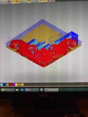

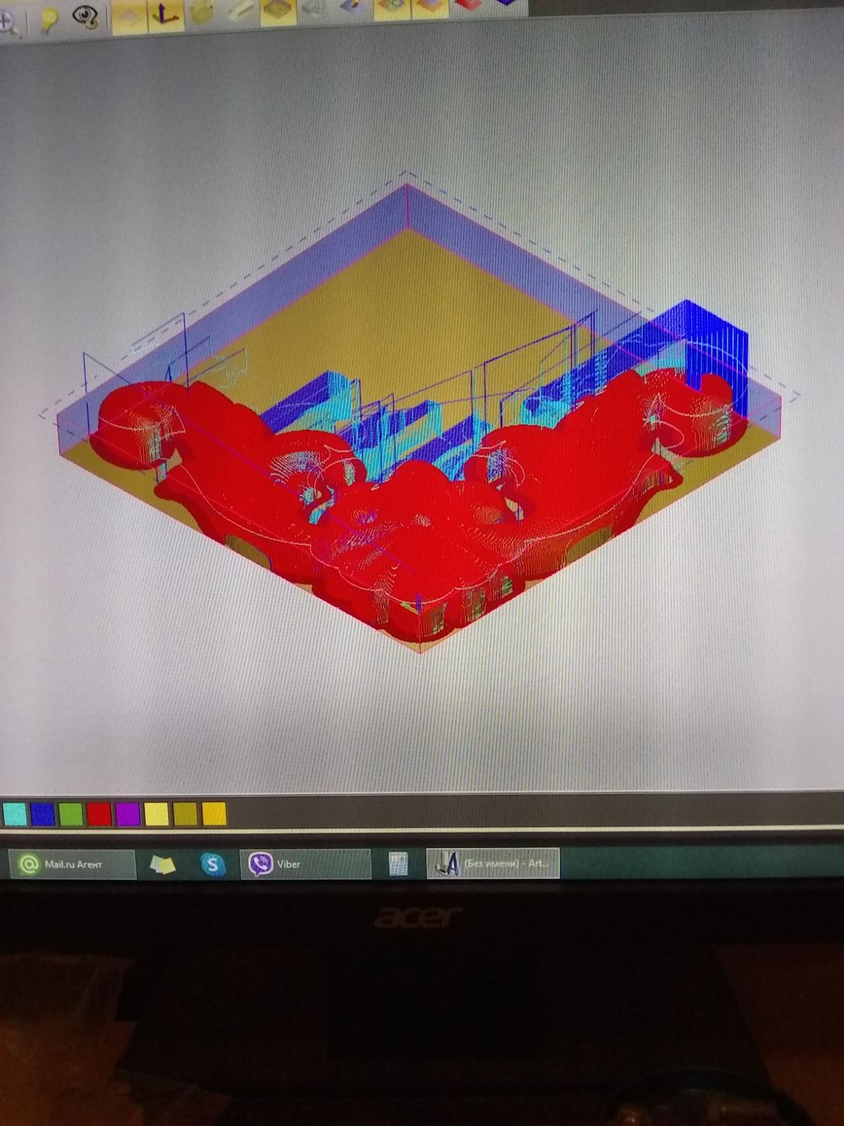

Здравейте!
Свалих един елемент от един руски сайт, където всичко е безплатно. Качих го в Арткам, за да го направя годно за Mach3. Пуснах симулация, за да видя къде ще върви инструмента и какво ми направи впечатление. В червено е реално полезното движение на инструмента, а траекторията в синьо изобщо не е полезна и е само губене на време. Защо се появяват тези паразитни траектории-от самият модел ли е или от Арткама?
Признавам си, че съм много бос с Арткам, просто ми показаха няколкото стъпки за да стигна до G-кодовете и това е. Ще съм признателен да коментирате!

ср мар 03, 2021 6:46 pmЕднорог написа:
Здравейте!
0-02-05-bc016a0ba470f0c4c4127405fd9ecd9211e58c09611ba16e275909fd6e09b193_e47eedbf.jpg
Птатете ми линк за теглене щом е безплатен сайта, да видя какво мога да направя в арткама.
